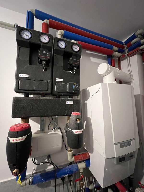

	Sterowanie dwoma obiegami - ustawienia c-Mix(AD290) +iSense(AD289)borys85 odpowiedział(a) na lesioc temat w Kotły gazowe Przyszedł czas, ze chce by temperatura w dwóch łazienkach była sterowana osobno (ogrzewanie podłogowe). ISENS jest zamontowany w salonie wiec będzie odczytywał temperaturę z salonu... Jaki sterownik polecacie do tego pieca by to złożyć i wysterować?

	Sterowanie dwoma obiegami - ustawienia c-Mix(AD290) +iSense(AD289)borys85 odpowiedział(a) na lesioc temat w Kotły gazowe To moze komus sie przyda jesli bedzie stal przed decyzja czy inwestowac w powyzsza automatyke.Dzisiaj stwierdzam, ze wywalilem kase na to a oszczednosci nie widze.Bo przyrownuje zuzycie gazu dobowo /(metraz ten sam do ogrzania)rowniez 4os dom blizniak i mamy takie same zuzycie gazu.Sasiad bez automatyki ma ten piec (taka sama instalacja tylko ze na rlk kolektor donogrzewania podlogowego) Gdzie tutaj sens sprzegla grup pompowych i czujnika zewnetrznego.Nie widze zadnych oszczednosci. Zuzycie to 7m3 na 24h (z podgrzewem CWY)100l Chyba,ze mam cos zle wysterowane??? dodam ze jeszcze mam rekuperacje(na wymienniku krzyzowym).Wiec halny nie wywiewa 😉

	Sterowanie dwoma obiegami - ustawienia c-Mix(AD290) +iSense(AD289)borys85 odpowiedział(a) na lesioc temat w Kotły gazowe regulacją co do pomieszczeń to myślałem nad głowicami zdalnymi ( by już nie przerabiać kolektora) pod głowice i tutaj salus lub również techsterowniki Więc nie jest potrzebny odczyt na powrocie przy grupie pompowej podłogówki dla ARM'a?

	Sterowanie dwoma obiegami - ustawienia c-Mix(AD290) +iSense(AD289)borys85 odpowiedział(a) na lesioc temat w Kotły gazowe T1 to obwód podlogówki i sondy są wpięte za pompa na zasilaniu do grup pompowych. (dokładnie za termometrami tak ja to napisałeś) T2 układ grzejnikowy iSens jest umieszczony w salonie - dół tam gdzie podłogówka. Nie ma więcej tutaj innych opcji na sond w cmxixie. Taka to płyta jak on te parametry zbiera i dostosowuje temp to wielka zagadka Jak dla mnie to cmix jest do wymiany na I-3 PLUS z OP. Tylko nie jestem pewien czy OP w wersji 3.0 będzie gadać poprawnie z i3 plus op 4.0

	Sterowanie dwoma obiegami - ustawienia c-Mix(AD290) +iSense(AD289)borys85 odpowiedział(a) na lesioc temat w Kotły gazowe Ok dziekuje za odpowiedz na obiegu podlogowki tutaj dla afriso ARM 343 jest nastawa C (Zawór mieszaczowy (3 punkt z zaworem 3-drożnym) Czas otwarcia: 1 do 2 minut) jeszcze jest opcja by zmienic to na (Zawór mieszaczowy (3 punkt z zaworem 3-drożnym) Czas otwarcia: 30 do 60 sekund) lub (Zawór mieszaczowy (3 punkt z zaworem 3-drożnym) Czas otwarcia: 0 do 30 sekund) Zauwazylem, ze on ma czas otwarcia 120sek czyli na cmixie powinna byc nastawa D dla dluzszego czasu (zakres 2-4min)otwarcia moze dlatego źle to oblicza

	Sterowanie dwoma obiegami - ustawienia c-Mix(AD290) +iSense(AD289)borys85 odpowiedział(a) na lesioc temat w Kotły gazowe Witam ja borykam sie z podobnym problemem ustawienia cmixa instalator zostawil mi prace pomp na obu obiegach jako ciagla (4)co znacznie wychladzalo uklad. Jesli mam na 0 czyl w automacie pompa zalacza sie wtedy kiedy trzeba tylko mam wrazenie ze nie dziala to dobrze ze strategia(temp zew+tem pom) dla obiegu nr 1 podlogowki znacznie przegrzewa. Na obiegu nr 2 grzejnikowym mam wplyw tem zewn.

	Witam Zwracam sie tutaj o pomoc i opinie na temat ustawienie optymalnego KG dla takiego zestawu: -na dole 60m2 podlogowki plus gora 20m2 (lazienki) -na gorze 7 kaloryferow (w lazience rowniez one wystepuja) dzisiejszej nocy przestawilem strategie ogrzewania dla -podlogowki z Cz.pok -> Cz.ze.+komfort: -ukl.grzejnikowy z Cz.ze -> Cz.ze.+komfort z racji tego że nie była do konca wykorzystywana krzywa grzewcza. A krzywe ustawione wg zalacznika z instrukcji iSens'a ( w załaczniku) (dla bardzo dobrej izolacji tabelka) isense jest ustawiony na 2 oddzielne obiegi. obie temp 21, isense wisi na dole w salonie efekt nieoczekiwany: nie dosc ze przegrzal pomieszczenie to zuzycie gaz 7m3 na 12h Jak to powinno działać co przestawić?
