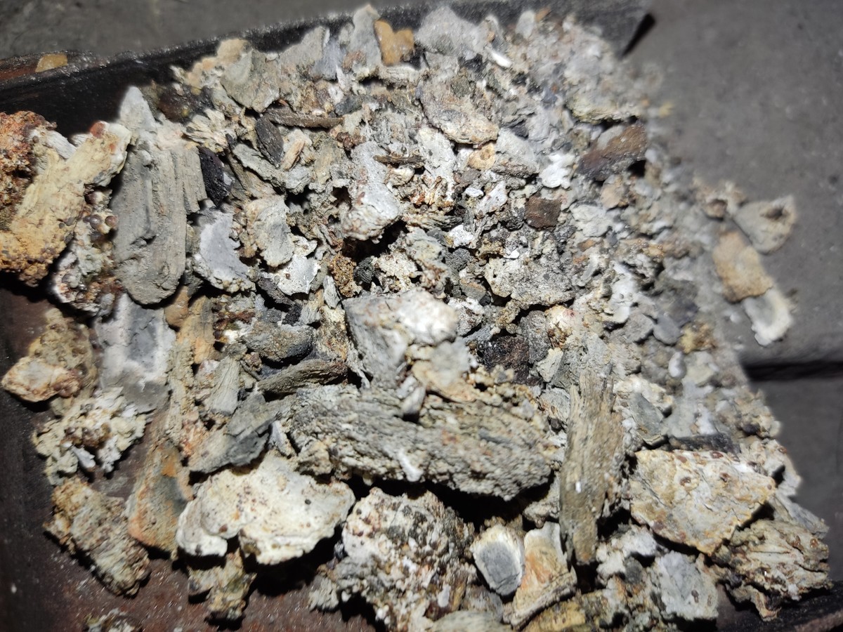

A więc sprawa wygląda następująco. Pogrzebałem w ustawieniach podtrzymania, aby dmuchawa pracowała częściej z mocą 50% i jest lekka poprawa w popiole bo jest bardziej sypki, ale nadal jest go od cholery i w rezultacie sytuacja się nie zmieniła. Ten sterownik chyba nie ma takiej opcji, ale myślę, że dmuchawa powinna chodzić non stop nawet w podtrzymaniu tylko wtedy z mniejszą mocą niż normalnie to może rezultat by był lepszy. Co do karlika pogrzebałem na grupkach facebookowych i praktycznie każdy narzeka na ten ekogroszek. Osoby z retortami mają jeszcze gorszy popiół niż mój. Mam go na cały sezon zakupiony więc za dużo nie zdziałam. Jeśli chodzi o ustawienia to kalkulator i przesyp się przydał bo faktycznie ten palnik najlepiej go spala w granicach 9kw chociaż sam piec ma 12kw. Tu jeszcze kombinuje, ale sprawa wygląda tak, że nawet jak przez kilka godzin popiół jest lepszy to co jakiś czas wywala większe kawałki niedopałku, który można łatwo skruszyć. Niestety dalej trzeba co 2-3 dni popiół wybierać. Myślę, że dopiero w przyszłym sezonie jeśli sytuacja ulegnie chodź małej poprawie uda się za normalne pieniądze kupić coś innego i dalej kombinować. -

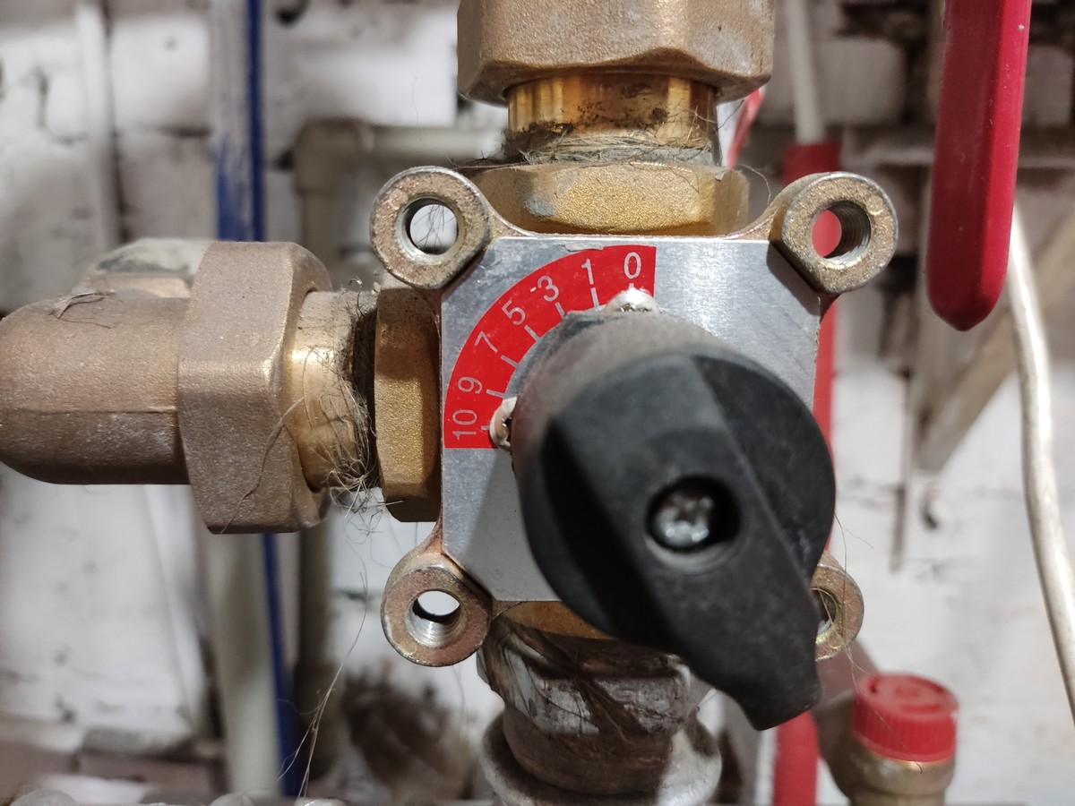

@Kijasr Nie wiedziałem, że są 2 ruszta. ostatnio był czyszczony i na 100% mam ten od ekogroszku z większymi dziurkami. A i kolejna sprawa czy ustawienie tego zaworu też może mieć jakiś wpływ? -

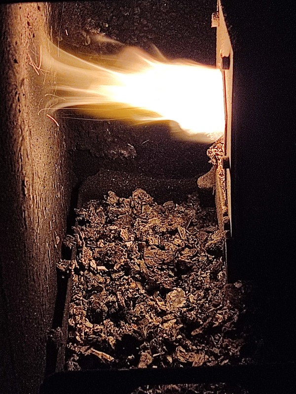

Już powoli się poddaje bo nie ma efektów, a wiec tak. Na ustawieniach podawania 15s i pauzie 43s i nadmuchu 55% mam dokładnie ten sam efekt co wcześniej. Nie wiem czy zrobiłem głupotę, ale dla testu ustawiłem na parę godzin 80% dmuchawę i efekt w sumie ten sam. Schodząc poniżej 50% było najgorzej, ponieważ po paru godzinach obkopciło mi drzwiczki mało tego te niedopały były o wiele większe no i jak macie palnik (ja mówię na to okienko 🙂 to co po prostu widać ) to przy małym nadmuchu widziałem żarzący się ekogroszek, tak jakby "za szybko się przesuwał po palniku i nie zdążył dopalić wcześniej". Generalnie najlepiej pali się przy rozpalaniu, a najgorzej po podtrzymaniu bo właśnie wtedy tworzą się te niedopałki. W innych ustawieniach nic nie zmieniałem bo bałem się, ze zacznie mi gasnąć co nigdy się nie zdarzyło. Oto reszta ustawień: Nastawa temp. zaworu 20 Podtrz dawka 10s krotnosc podaj 1 Moc dmuchawy w podtrzym. 30% Podtrzym. dmuch. 8 min. 25s Ochrona podajnik wlaczona Minimalna moc dmuchawy 25% Histereza temp. CWU 3 Histereza temp. kotla 2 -

Witam Nie znam się zbytnio na tym piecu (mam tyle wiedzy co z internetu) i kombinuję jak ustawić piec aby wypalał do końca groszek. Zaczynałem od spieków, które wyglądały jak stopiony asfalt teraz zacząłem od nowa na fabrycznych ustawieniach według instrukcji i jest lepiej ale nie do końca. Największy problem jest taki, że przez niedopalanie groszku mam tyle popiołu, że piec trzeba ogarniać co 2-4 dni bo sięga do palnika. Wygląda to tak: Palnik: Sv200 Piec: Kotłostal ekomini 9KW Sterownik: Technix argos pid Aktualny groszek i w sumie na cały sezon to karlik z pgg NASTAWY: Dmuchawa: 55% Podawanie: 10s Przerwa: 40s Temp. Zadana na piecu: 55* Temp. Zadana na bojlerze: 45* Z moich obserwacji wynika, że nie mogę zejść poniżej 55% z dmuchawą, ponieważ zejście o 1-2% powoduje kopcenie i pojawienie się sadzy na drzwiczkach. Z kolei wydłużenie przerwy do 51 s czyli tyle ile zalecają w instrukcji (w sumie jest zakres od 50s do 60s) powoduję, że kocioł nie dobija do zadanej temperatury i podtrzymania. Jeśli chodzi o palenie w pid to tutaj nazywa się to modulacja i to totalny szajs, ponieważ w necie ludzie piszą, że kocioł powinien sam dawkować paliwo a u mnie wygląda to tak, że zmienia tylko moc dmuchawy i pali ekogroszek jak smok więc po 2 dniach dałem sobie spokój. Jestem trochę w kropce bo jak ustawie mu krótszą pauzę, żeby częściej wchodził w podtrzymanie to po nocy tragicznie wygląda ten palnik i ekogroszku jest mniej więcej prawie do "górnej ścianki" palnika a na dłuższej przerwie jest niżej i wygląda jak "popcorn" 😄 ,ale z kolei jak chce jeszcze iść z pauzą to nie może go dogrzać do 55 stopni i oscyluję przy 45, a z tego co czytałem może spowodować to korozję. Przepraszam za jakość zdjęć, ale przy tym świetle to słabo wychodzą, chyba, że zrobię raz jeszcze.
