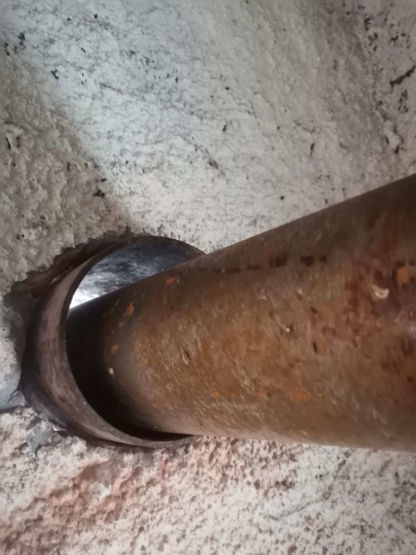

  1. o dziękuję bardzo, czyli nie musze kupować specjalnie tej skalnej, Bardzo mi pomogłeś, temat uważam za zamknięty 🙂

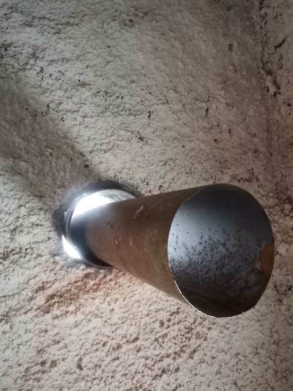

  2. Dziękuję za odpowiedź, mam jeszcze jedno dodatkowe pytanie, czy takie wyprowadzenie rur jest prawidłowe ? oczywiście na zewnątrz pociągnę to jeszcze jakieś półtora metra w górę, i czym byłoby najlepiej łączyć rury żeby było szczelnie ? opaski metalowe ? czy wystarczy samo włożenie jednej w drugą ? i czy zamiast wełny skalnej moge użyć mineralnej szklanej ? czytałęm że też ma sporą odporność na ciepło, jak już wspominałem jestem w tym zielony 😉

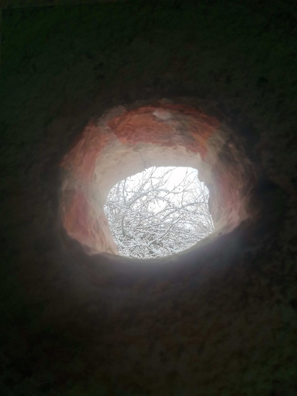

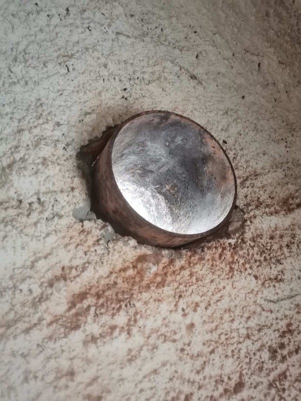

  3. Witam, na początku zaznaczę że jestem zielony w tych sprawach dlatego chciałbym zaczerpnąć porad od bardziej doświadczonych osób, Planuję zamontować kozę grzewczą w budynku gospodarczym, nie jestem jednak pewny jak wbudować rury kominowe i w jaki sposób je pociągnąć oraz jak je odizolować od ściany z cegły, żeby się ściana nie nagrzewała. Zrobiłem w ścianie dziurę i wsadziłem tam rurę żeliwną, w środku której chcę zamontować właściwą rurę kominową od piecyka. Moje pytanie jest następujące: W jaki sposób najlepiej uszczelnić miejsce między rurami, i między rurą żeliwną a ścianą, myślałem nad uzupełnieniem tych szczelin zaprawą szamotową ale do końca nie jestem przekonany czy to dobry pomysł. Nie chciałbym tego spartaczyć, wolę posłuchać zdań innych, bardziej doświadczonych. Załączam zdjęcia rur i otworów, oraz zdjęcie pokazujące jak mniej więcej będzie wyglądać całe wyprowadzenie dymu, proszę o doradzenie, sprawa jest dość pilna.
