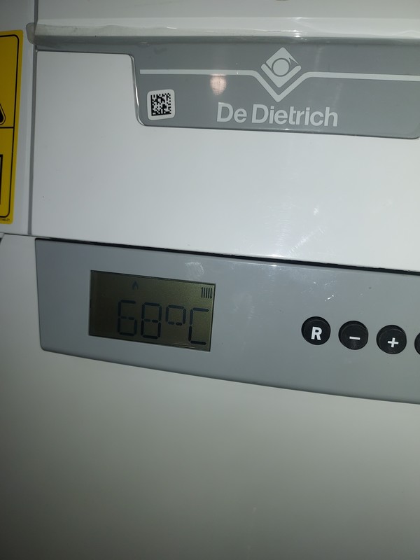

  • Instalacja

  1. P.s Potwierdzam wcześniejszy opis, wczoraj sprawdziłem dzialanie kotła w innym domu. Kociol gdy pracuje to na wyświetlaczu pokazuje większą temperaturę niż ma zadana ale przez to że nie ma niskie modulacji. Jest to jak najbardziej normalna relacja, pomimo tego że podczas pracy palnika na wyświetlaczu pojawia się temperatura wyższa niż zadana to kociol podgrzewa wode tylko do temperatury zadanej

  4. Przepraszam ale byłem 24 h w pracy, generalnie wymieniłem listwę z firmy tech na firmę salus ( listwa tech nie ma opóźniacza i regulator od razu włączał piec a przepływy nie były otwarte bo siłownik termoelektryczny ma ok 3 min zwłoki, wymiana na listwę salus pomogła bo ta ma opozniacz 3 minutowy) mega długo drążyłem temat, kupiłem pirometr żeby sprawdzić jaka temperaturę mam rurki które wychodzą z pieca i okazało się że piec działa tak że pomimo zadanej temperatury 36 stopni w trakcie działania palnika przebije temperaturę bo on nagrzewa wode ale nie nagrzeje jej na większą temperaturę niż zadana. To jest wszystko zależne jaka modulacje ma kociol, jeżeli ma bardzo niska modulacje to palnik będzie szedł na niższym parametrze, niestety de dietrich mcr evo 3 24 t ma modulacje od 5.5 kW i teraz jak on ma nagrzać 15 litrow wody w małej petli to on bardzo szybko to robi i dlatego ta temperatura jest wyższa, warto zwrócić uwagę ze jak odpali się więcej petli i ma więcej wody do nagrzania to ta temperatura się uspokoją. Gdyby kociol miał modulacje od 2 kW to wtedy byłoby inaczej ale niestety przy moim piecu 5.5 kW to jest za dużo żeby grzać małe pętle i dlatego przebija temperaturę ale nie przebija temperatury wody na większą niż ma zadana
