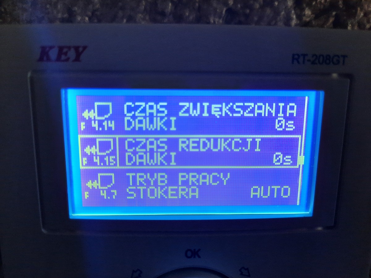

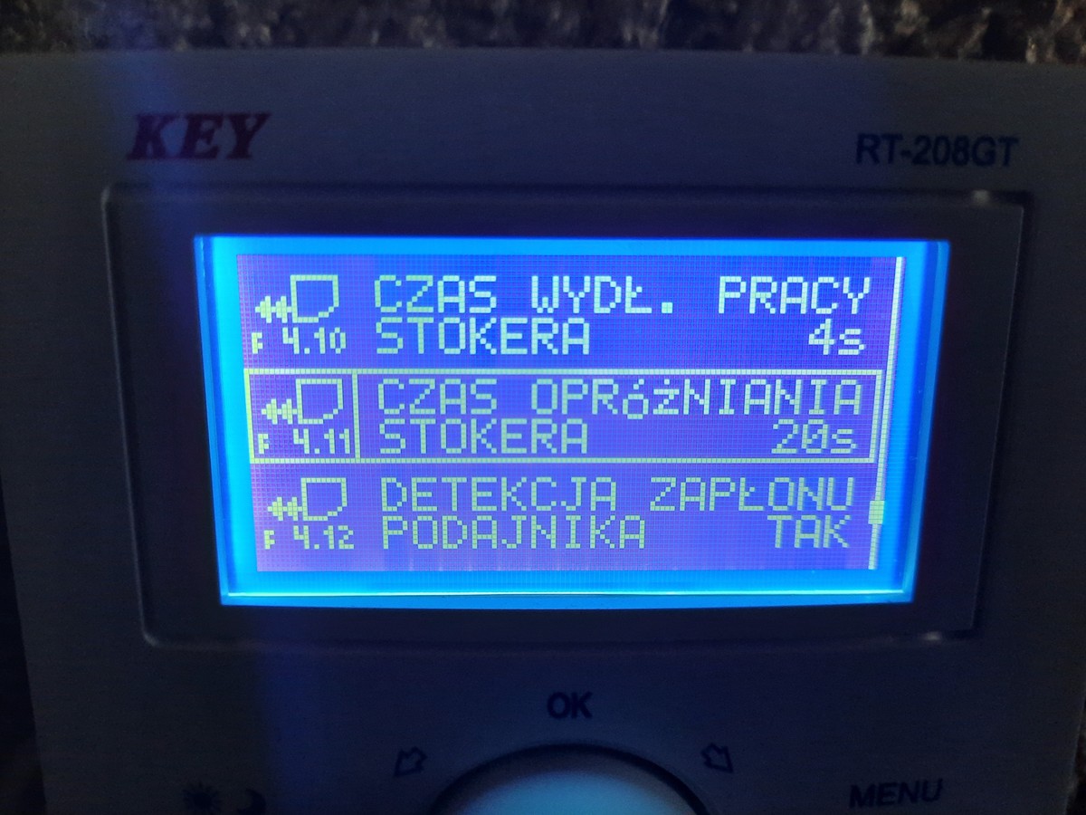

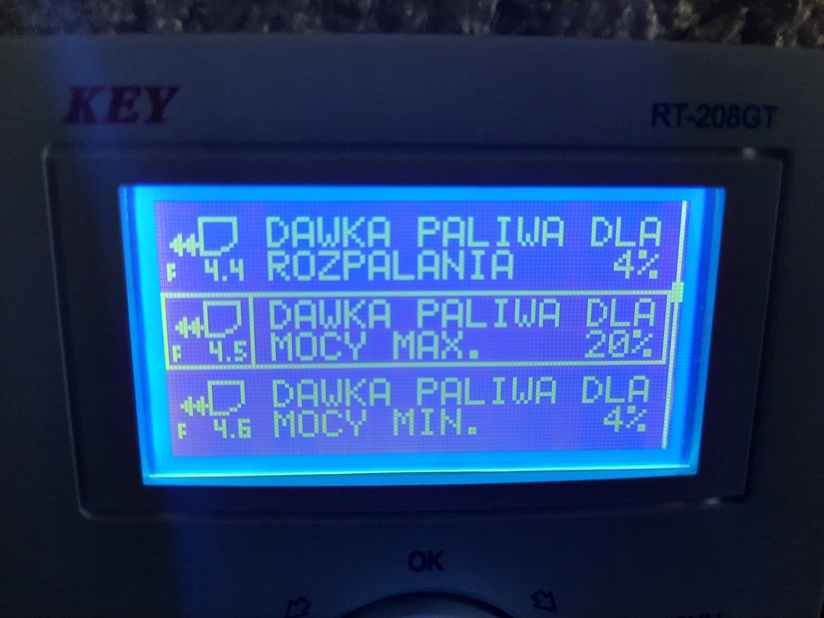

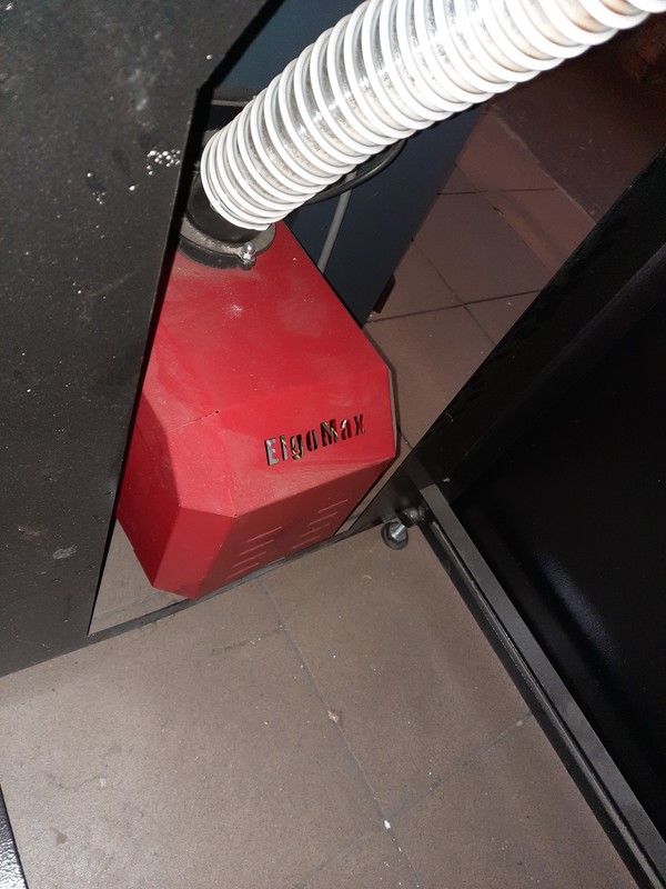

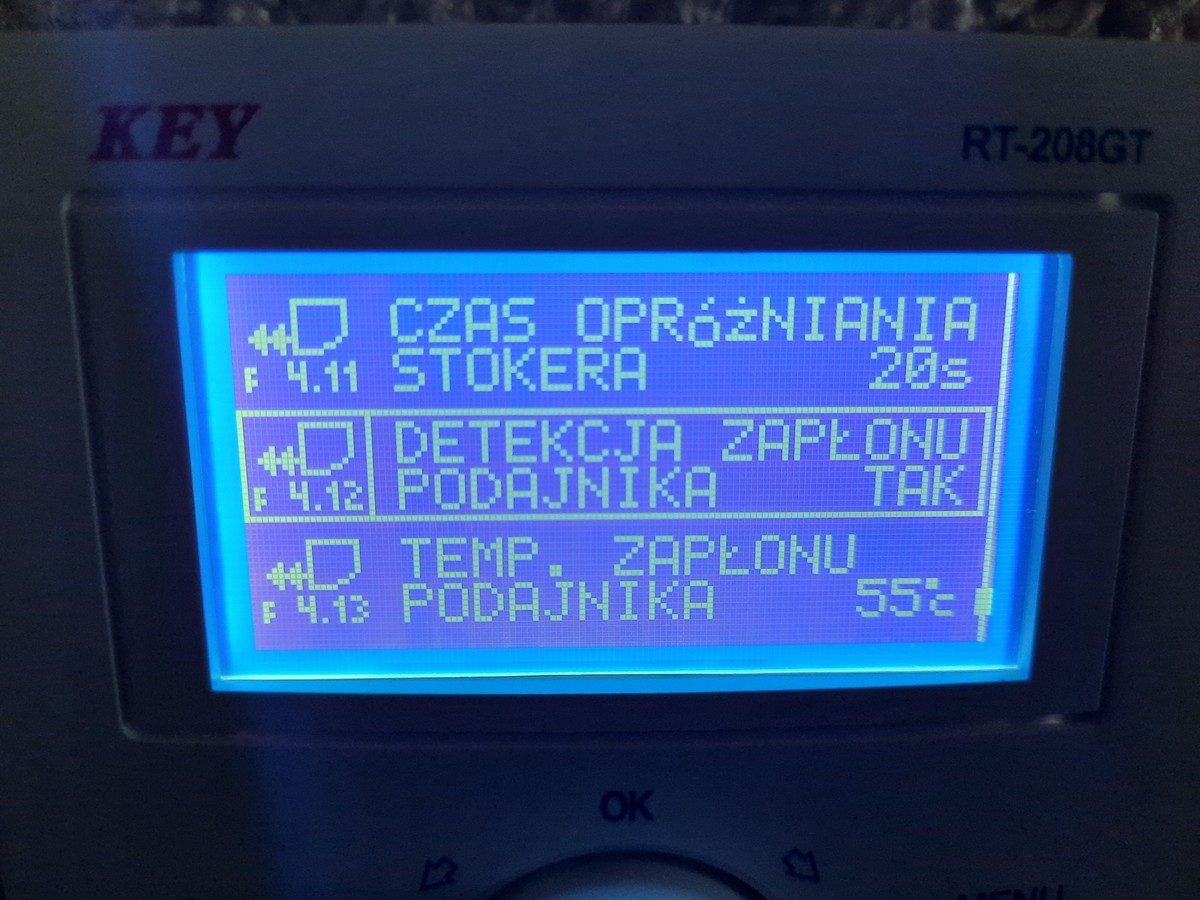

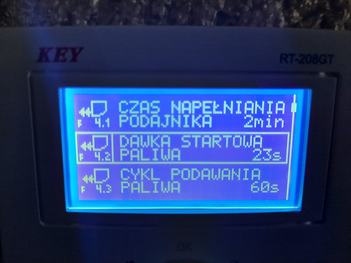

  1. Witam Posiadam piec na pellet 24kw wraz ze sterownikiem RK-2006SPGM oraz termostat pokojowy, palnik firmy ElgoMax (brak instrukcji). Piec podgrzewa wodę użytkowa 250l oraz c.o. Zużycie pelletu na dobre wacha się w granicach 35-37kg.Temp pieca ustawiona na 65, wody użytkowej 47. Pellet nie został przeważony, ponieważ nie wiem jaką wartość wpisać w polu 'Dawka paliwa moc max'. Dom budowany 2003/4, ocieplony, powierzchnia użytkowa 280m2. Czy to jest normalne spalanie ? Temp jaka mamy ustawioną całą dobę to 18.5 powyżej tej temp piec spala w granicach 45/24. Pellet firmy Olczyk. Wrzuca ustawienia pieca do weryfikacji ustawień. Dziękuje

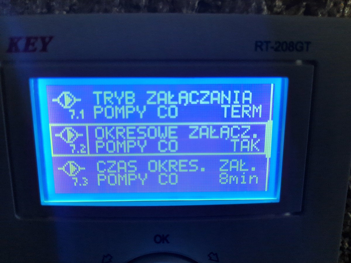

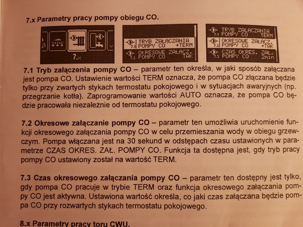

  2. Funkcja okresowego załączenie pompy powinna być włączona ? Jakie są wasze porady bądź zalecenia ? Docelowo ustawiony był czas 2 min, zmieniłem na 30 ponieważ strasznie szybko wychładza piec podczas czuwania. Można wyłączyć załączanie okresowe całkowicie albo ustawić na 60 min ?

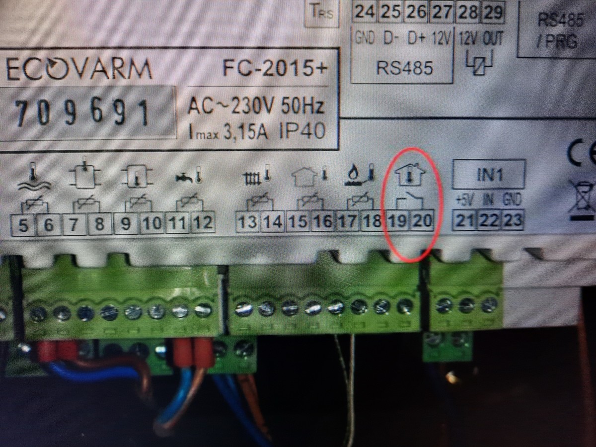

  3. Dziękuje za pomoc, zworka została usunięta i piec chodzi tak jak powinien. Regulacja temperatury pokojowej działa poprawnie. Funkcja okresowego załączenie pompy powinna być włączona ? Jakie są wasze porady bądź zalecenia ? Docelowo ustawiony był czas 2 min, zmieniłem na 30 ponieważ strasznie szybko wychładza piec podczas czuwania. Można wyłączyć załączanie okresowe całkowicie albo ustawić na 60 min ?

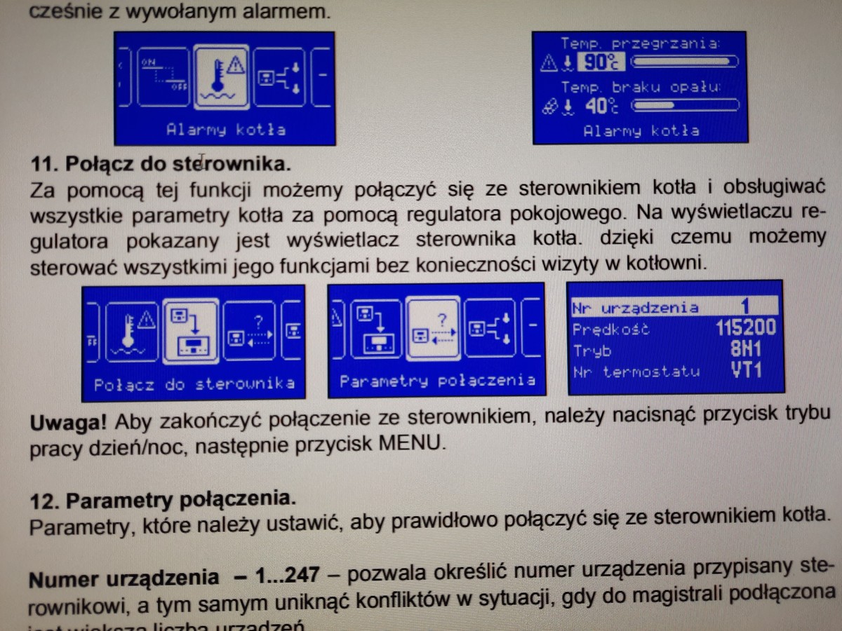

  4. Mogę zmienić każdy parametr sterownika oprócz zmiany temperatury. Regulator mam podłączony pod złącze Rs485 ponieważ posiada także wbudowany czujnik temperatury. Na listwie sterownika mamy także osobne wejście dla czujnika temp pokojowej, które aktualnie jest zwarte (ustawienie serwisowe) czy w takiej sytuacji dalej pozostawiamy to wejście zwarte ?
  5. Ustawiłem zgodnie z danymi w instrukcji. Regulator komunikuje się ze sterownikiem także wszystko wydaje się być dobrze. Mam cały podgląd informacji co aktualnie wykonuje piec na swoim regulatorze.
