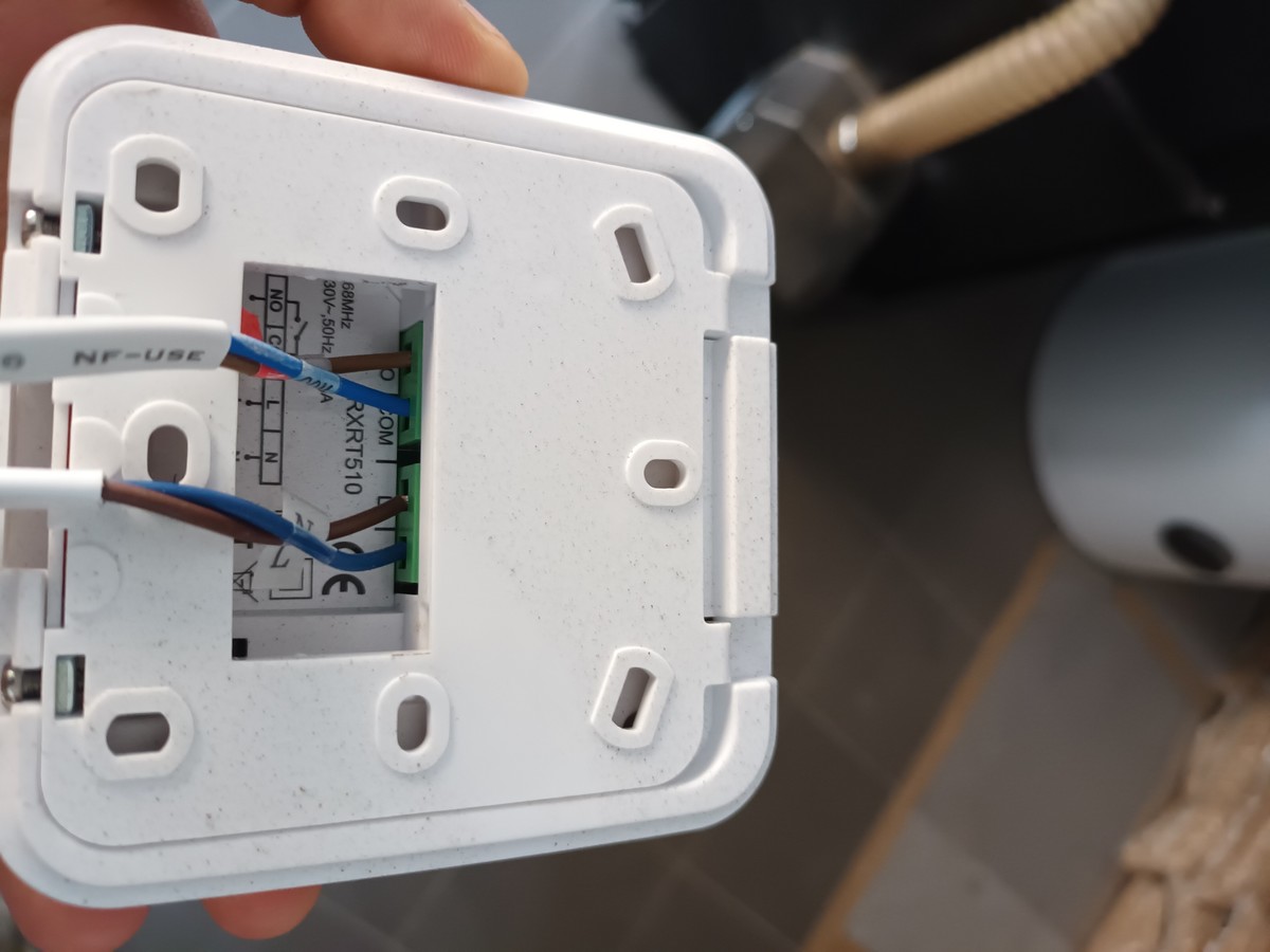

Mam ustawiony na uniwersalny. Ponowne parowanie przy odbiorniku robione już 2 razy i wszystko jest ok, chwila moment i są sparowane. Baterie w panelu raczej ok bo jest to nowy termostat lekko ponad miesiąc ma. Bateria słaba to chyba jakoś sygnalizuje nawet. Wczoraj przewazalem pelet jeszcze raz i trochę trocin ma nie powiem ale nic tam raczej się nie nazbierało. Nie mam pomysłu co dalej bo cały się grzeje nawet przy tych mocno dodatnich temperaturach chodzi cały czas i w nocy także beż przerwy. Na poprzednim pelecie jak piec nagrzal pomieszczenie i termostat go wyłączał to na sterowniku kotła był taki mały kwadracik jak na zdjęciu. Ale gdy piec chodził tego kwadracika nie było. Teraz ten kwadracik jest cały czas. -

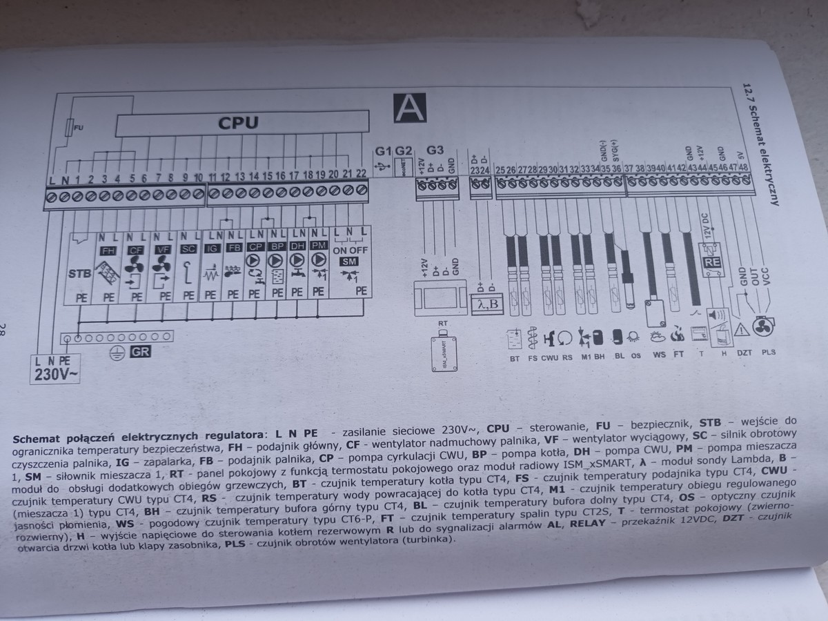

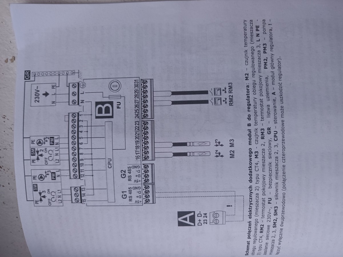

Udało mi się to podłączyć, wszystko jest chyba ok. Ustawiłem na panelu pogodowym program na każdy dzień tygodnia. Tylko pytanie czy ja musze coś na piecu zmienić/zapisać? Jest taka pozycja na mieszaczu " termostat pokojowy mieszacza 1" i tam jest obniżenie temperatury zadanej przy rozwartych stykach termostatu. O co tu chodzi bo mam tam wartość 0 ? -

Czyli gdzie dokładnie ma to pójść bo już trochę gubię? -
Gdzie podłączyć termostat pokojowy Salus091FLRFV2?
dudu32 odpowiedział(a) na dudu32 temat w Kotły pelletowe
A dlaczego tam ? -
A to nie jest tam wejście na 12V ? Bo chyba musi być na 230V czyli któryś od 1 do 22. Ale ja się nie znam więc upewniam się 🙂 -
Witam. Mam pytanie do osób które się znają na tym. Kupiłem termostat pokojowy Salus 091FLRFV2 i za bardzo nie wiem gdzie w panelu z tyłu pieca mam się wpiąć. Jestem laikiem w tym temacie i za bardzo instrukcji ogarnąć nie mogę. Wrzucę zdjęcie schematu elektrycznego mojego sterownika. Pod pozycja RT- jest termostat pokojowy ale jakoś nie wydaje mi się, żeby to było tam. Proszę o pomoc.
