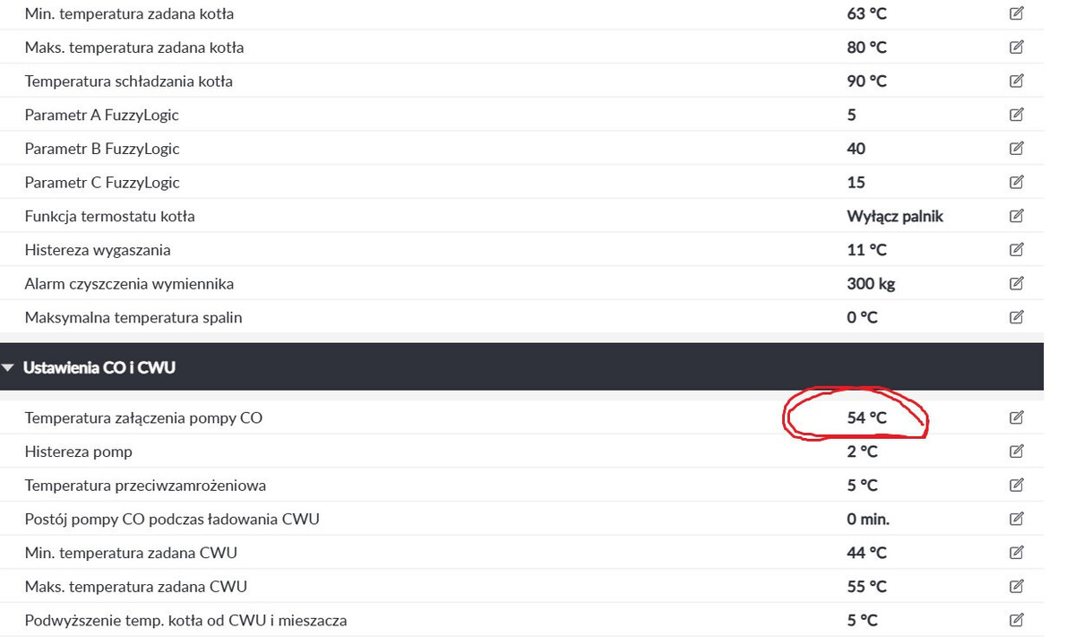

A co się dzieje z temperaturą kotła gdy się załączy pompa podłogówki? Może spada poniżej minimalnej kotła i dlatego sterownik odłącza pompę i czeka aż palnik podgrzeje wodę w kotle. -

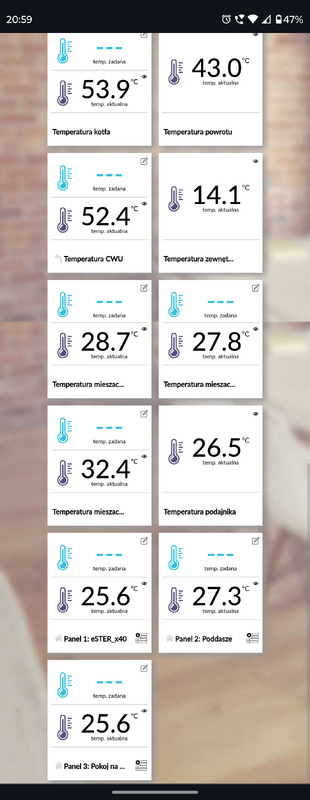

Mam prośbę do użytkowników, czy w wersji przegladarkowej aplikacji econet macie odczyty temperatury zadanej bo u mnie dzisiaj znikły... -

Miałem pellet który "ciężko" się rozpalał i palnik mocno przesypywał, moja sugestia ustaw kaloryczność na normalną (ok 5,3) wpisz rzeczywistą wartość podawania podajnika (bo wyliczenia ilości paliwa w zasobniku będzie inaczej zakłamywał) i wydłuż ten czas który zakreśliłem kółkiem. Będzie ci rzadziej podawał normalne dawki - jest to czas całego cyklu pracy - u mnie było przy twardym i ciężko rozpalającym się pellecie ustawione na 42 sekundy - najlepiej notuj sobie i obserwuj co się dzieje z płomieniem (po jakim czasie przy maks. mocy płomień uzyska około 90-95%) to taki czas będzie dobry, dopiero jak tutaj będziesz miał względnie ustawione to znów obserwuj wnętrze kotła (powinno być koloru kawy z mlekiem) jeżeli będzie czarno to zbyt małe obroty wentylatora (ja w końcu zakupiłem ecolambde i obroty już same się ustawiają - nie chciało mi się już siedzieć przy kotle). Miłej zabawy i dużo cierpliwości życzę. -
