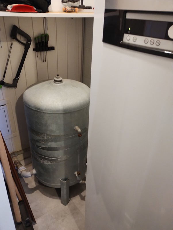

  1. Tak zrobię. Masowa mi się jeszcze pytanie czy taki zbiornik ocynkowany można przerobić na bufor i czy to się sprawdzi ? Dodam jeszcze że jeżeli pc była puszczona na wysokiej krzywej grzewczej to wszędzie było czuć ciepło wręcz gorąco pod stopami, ale to moja się z celem takie ustawienie, nie wiem czy to coś wnosi do tematu czy nie.

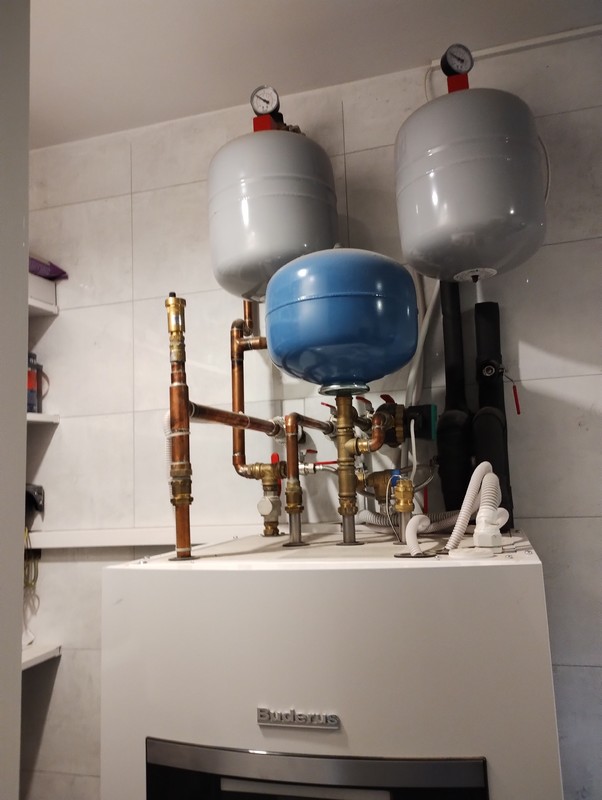

  2. Nie czekaj do przyszłości tylko teraz wspawaj do hydroforu króćce np DN32 i zrób z niego bufor. Pompę ciepła podłącz do bufora rurami DN32. Za buforem zainstaluj na zasilaniu pompę obiegową minimum "60" by wtłaczała wodę do obu rozdzielaczy. Czy z obu rozdzielaczy rury schodzą się w kotłowni niezależnie czy niestety gdzieś się łączą po drodze w mieszkaniu ? Schodzą się niezależnie, po drodze się nie łączą. Tak są do samej kotłowni. Projekt niby był miałem go dostać ale fachowiec ma problem z odzyskaniem danych z komputera na którym był projekt rzekomo.. Miało to wszystko ładnie być podbijane do góry na piętro wg jego ustaleń, w zeszła zimę założone sterowniki pokojowe i na rozdzielniach i miało to się rozchulac ale efekt nie jest zadowalający. Na Wiosne miał się fachowiec pojawić to sprawdzac ale do tej pory nie dotarł... Pytanie do was czy szukać kogoś kto to poprawi wg waszych zaleceń czy konsekwentnie wymagać tego od instalatora który to wykonywał ?
  3. Digitrax co proponujesz żeby ten problem poprawić i w jaki sposób można to polepszyć ?
  4. Tak wygląda osprzęt nad pompa ciepła Plus obok hydrofor który będzie zmieniany na bufor w przyszłości.

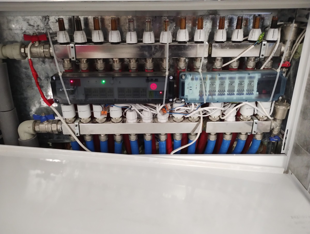

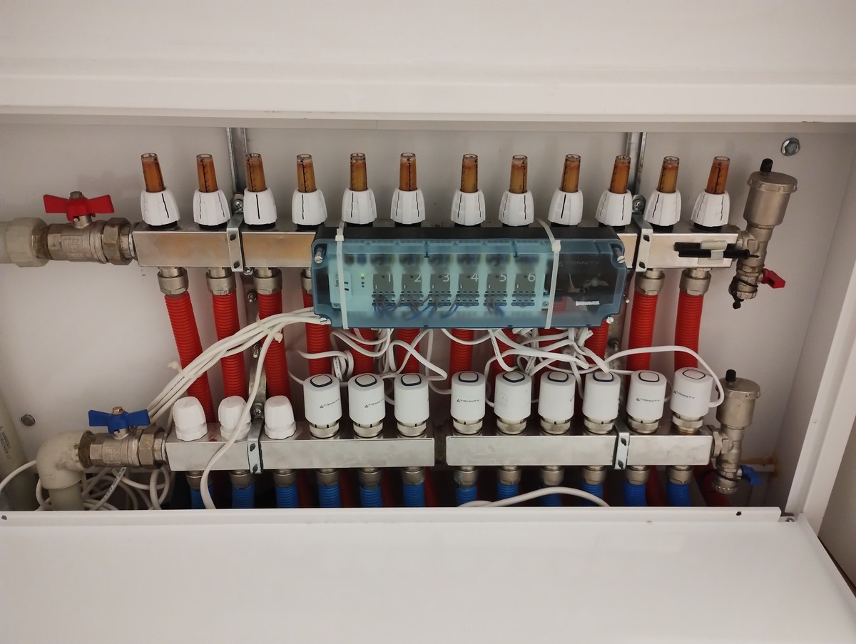

  5. Zdjęcie pierwsze to rozdzielnia z parteru, zdjęcie drugie to rozdzielnia na piętrze. Rury sa średnicy 3/4 cala.
  6. Witam, mam dwa problemy z ogrzewaniem podłogowym, może ktoś będzie w stanie podpowiedzieć rozwiązanie. W całym domu ogrzewanie podłogowe plus dwa grzejniki drabinkowe w łazienkach. Pierwszy problem wystepuje w kuchni, nie grzeje tam petla, plytki są zimne, w części salonu na polowie cieplo podlogi jest wyczuwalne w drugiej czesci nie czuc tak ciepla pod stopami jak w tej pierwszej. Drugi problem to temperatura w pomieszczeniach u góry nie zawsze jest taka lub nie moze zostac osiągnieta na czujnikach pokojowych jaka została zadana, w większosci pokojach sa czujniki pokojowe i na rozdzielniach założone sterowniki. Są dwie rozdzilenie jedna na parterze w garażu druga na piętrze. Dom ogrzewany jest przez pompe ciepła gruntową opartą o krzywą grzewczą, temp zadana na zasilanie podłogówiki nie przekracza 35 stopni. Jestem laikiem w tych tematach, a mam problem ze zgraniem sie z instalatorem... bo zawsze cos wypadnie po którejś ze stron. Podglądowo wrzucam zdjęcia z rozdzielni.
