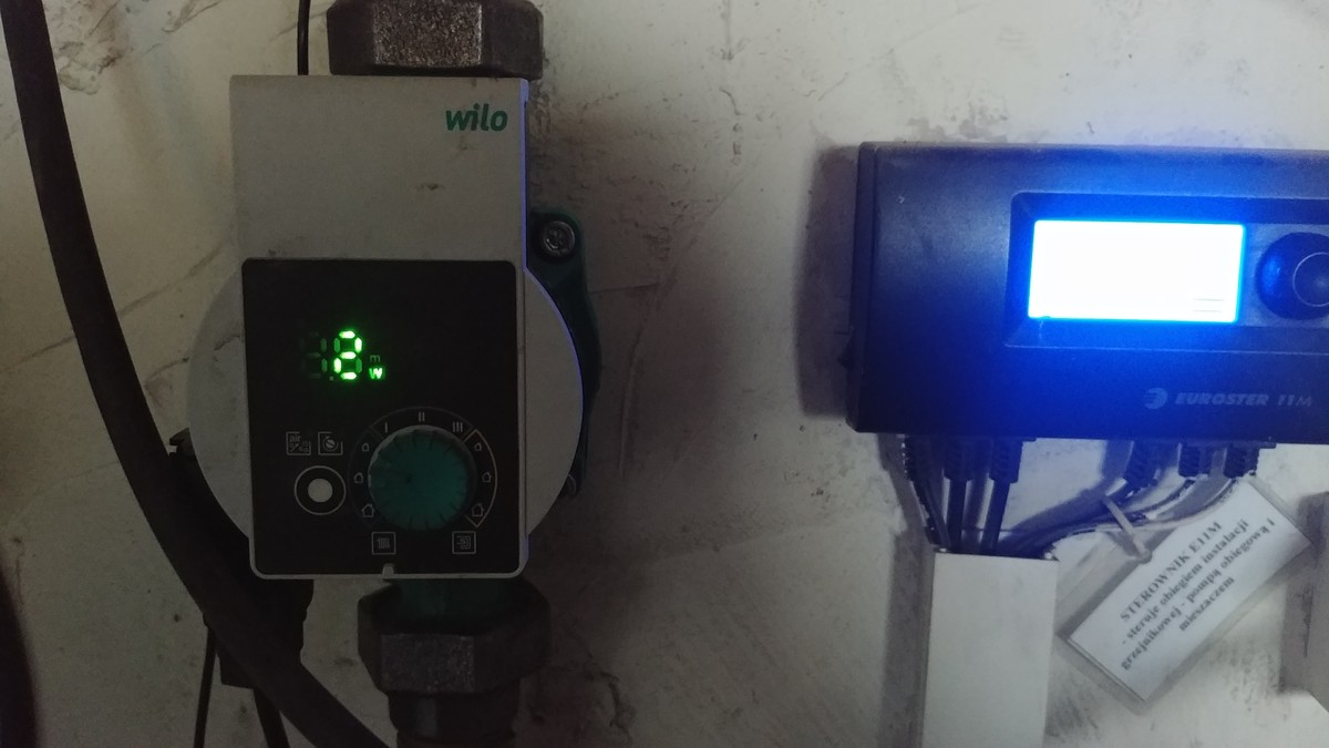

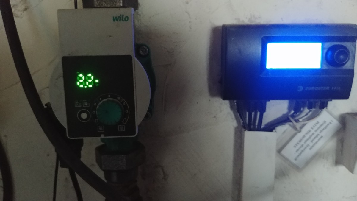

  1. Udało się naprawić, pompa przez brud który się nazbierał w niej działała słabiej, a sterownik wyłączył pompę przez niższą temperaturę niż była ustawiona. Temat jest do zamknięcia.
