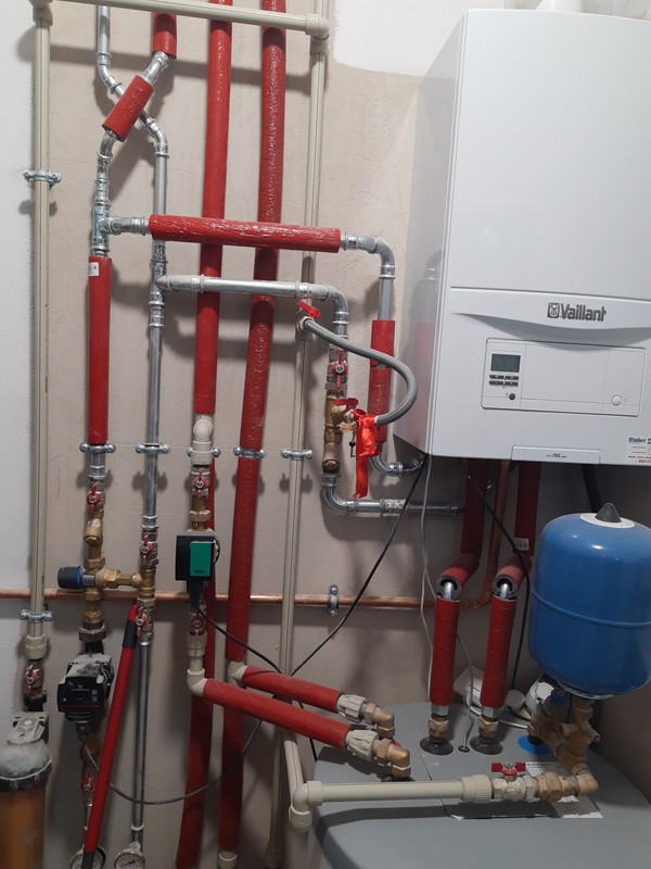

  1. Ok. Dziękuję bardzo za pomoc. Na kaloryferach mam standardowe termostaty na głowicach więc jaki jest inny sposób/metoda aby nimi sterowac wg. krzywej grzewczej?
  2. Grzejniki zasilam temperaturą 40 stopni bo taka mam nastawioną na kotle gazowym. Pozdrawiam
  3. Na parterze jak i na piętrze chciałbym uzyskać temperaturę 22 stopni. Jeśli chodzi o uzyskanie temperatury podłogi to przy piecu mam regulator/pokrętło na którym nastawiam temperaturę wejścia na ogrzewanie podłogowe.

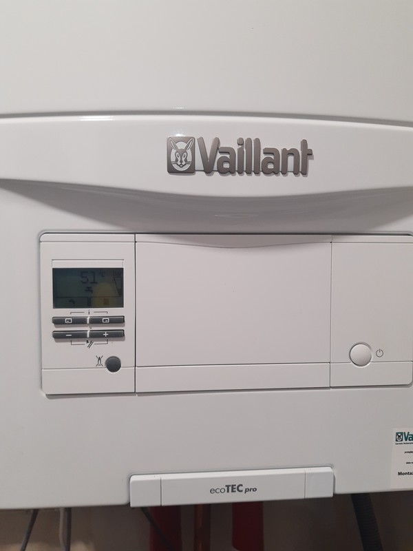

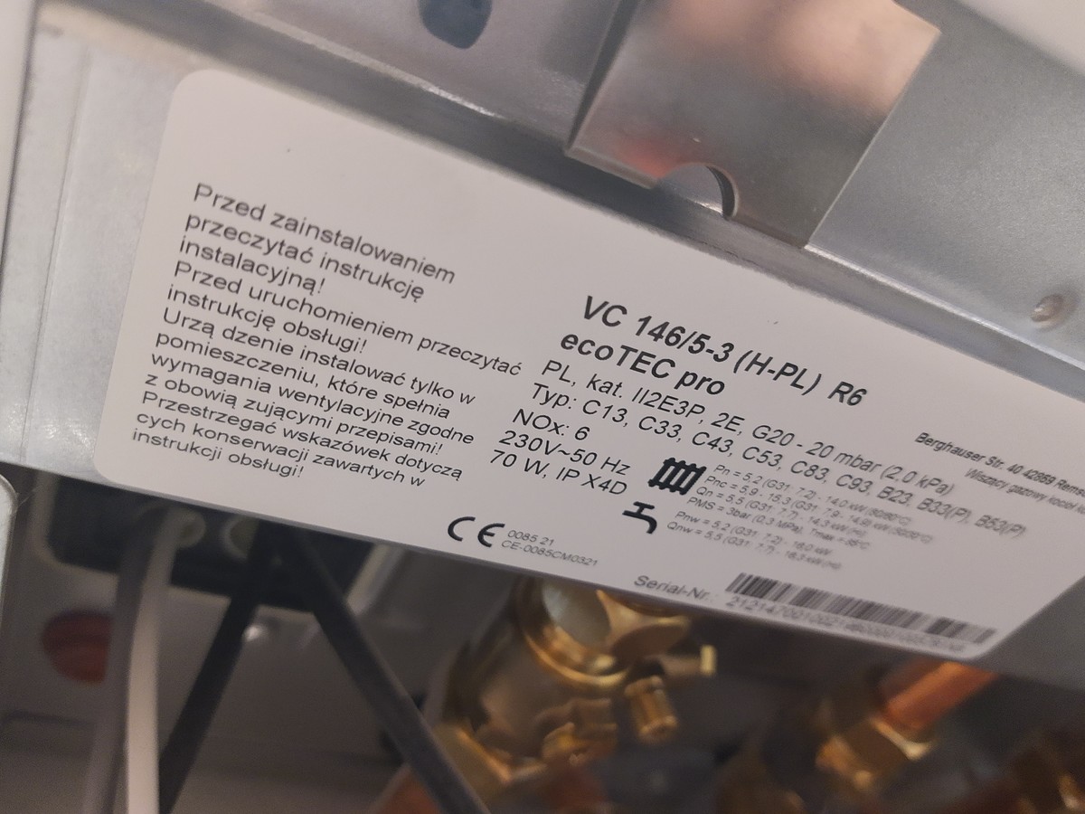

  5. Witam. Moi drodzy proszę o pomoc w optymalnym ustawieniu pieca gazowego. Do ogrzania jest około 150 m2. Na parterze ogrzewanie podłogowe a na piętrze łazienka i pralnia ogrzewanie podłogowe a pokoje kaloryfery. Na parterze mam regulator temperatury euroster 4910tx. Jeden z serwisantów sugerował aby ustawić temperaturę co na piecu 50 stopni a cwu 60 stopni. Kolejny serwisant sugerował co na 35 stopni a cwu 50 stopni. Co Wy na to? Jakie wartości będą optymalne? Jakie rozwiązania można zastosować aby ogrzewanie było bardziej wydajne? Może jakiś inny programator temperatury? Załączam zdjęcia. Z góry dziękuję za pomoc. Każda informację będzie mi pomocna. Pozdrawiam
