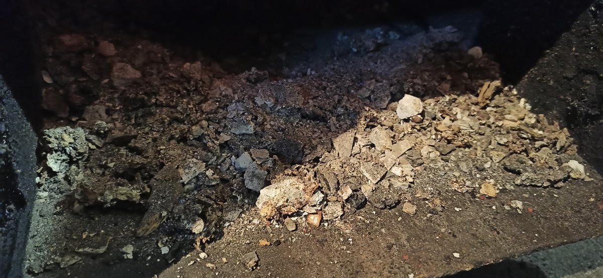

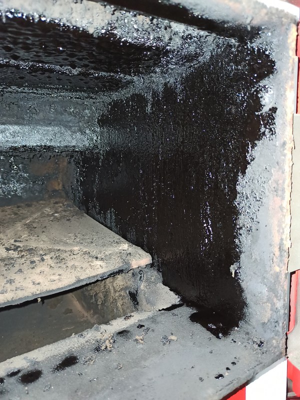

  5. Kocioł w nocy wygasł. Jest komunikat z błędem "nie udane rozpalanie". Pojawiło się sporo smoły. Załączam zdj jak to wygląda wewnątrz. Wcześniej przestawiłem temp kotla na 75stopni. To teraz rozpale ponownie, wydłużę czas przerwy dla podawqnia paliwa (chociaż aktualnie jest 55s, a mogę to zmienić do max 70s, sprawdzę co będzie na 65s).

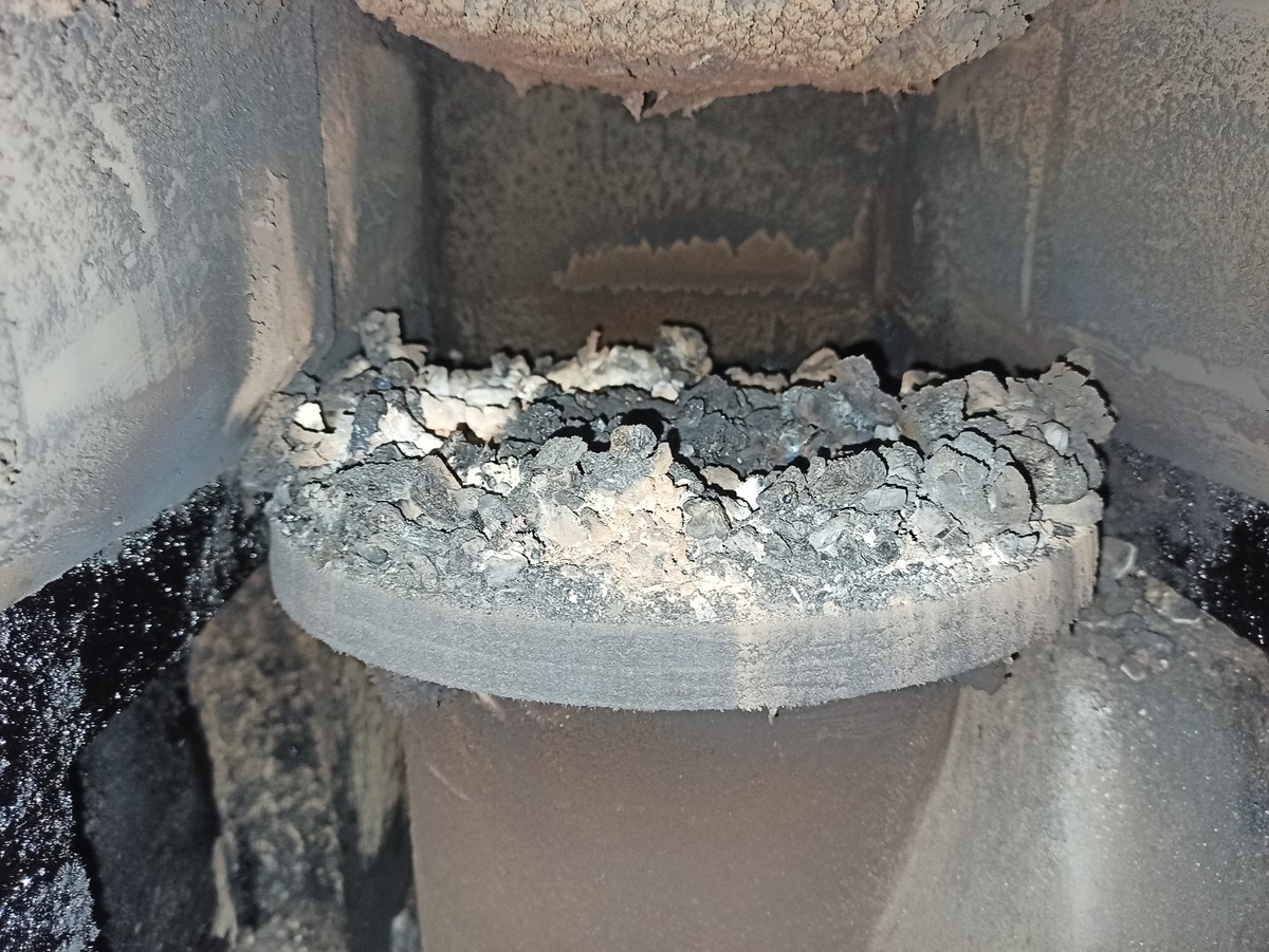

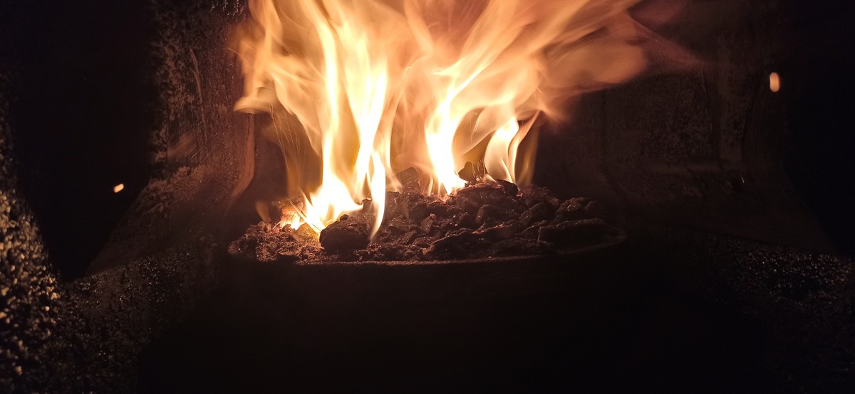

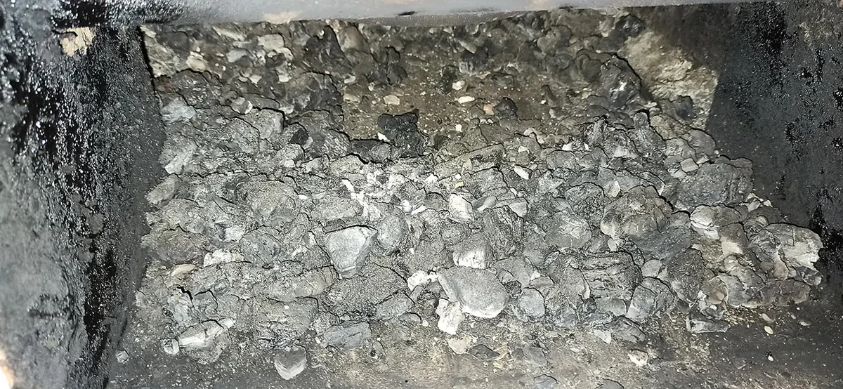

  6. @bercus całe menu przejechałem w sterowniku i nie mogę znaleźć gdzie przestawić podawanie węgla z 10s na 5s. Jedynie mam "przerwa podawania paliwa dla 10s" - ustawione na 55s. Właśnie rozpaliłem, zadymienie wydaje się mniejsze, zwiększyłem dmuchawe na 12proc. Widzę że duża część groszku dalej się nie dopala. Zdj z teraz. Ps sterownik HT700.

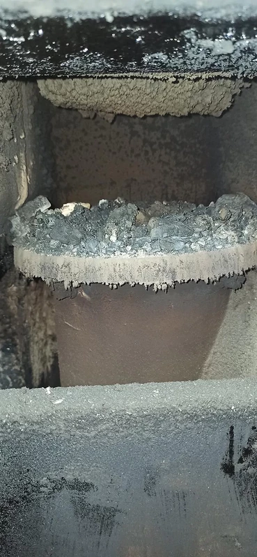

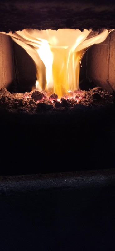

  7. @bercus wyczyściłem kocioł, czopuch, komin jest czysty. Generalnie przed paleniem mieszanką z trocinami kocioł czyściłem. Teraz celowo zrobiłem zdj jak wygląda po kilkukrotnym przepaleniu. @Popcorn1 generalnie w kotłowni jest bardzo duży przewiew, oprócz szybów w kominie, kiedy rozpalam jest otwarta całą brama garażowa (piwnica gdzie jest kotłownia nie jest wykończone, więc nie ma tam drzwi, tylko brama garażowa). @Outsider czy masz pomysł, co mógłbym konkretnie przestawić? Jako dodatkowa informacja, mogę powiedzieć, że płomień jest bardzo duży, po otwarciu drzwiczek ogień wychodzi poza kocioł - być może to jakaś wskazówka, w tym co może być źle ustawione. Dziękuje za odp

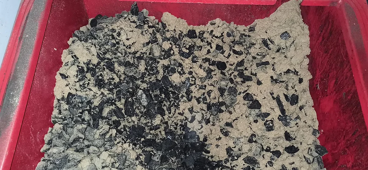

  8. Witam serdecznie! Proszę o pomoc w temacie ustawienia kotła Q EKO GL20KW ze sterownikiem HT700. Moje ustawienia: Przerwa podawania paliwa dla pracy 10s – 53s Wydajność dmuchawy 6proc Tryb Pracy standard Rodzaj paliwa Ekogroszek 25MJ Temp kotła zadana 61stopni Powierzchnia domu 120m2, wszystko w podłogowym ogrzewaniu + 2 grzejniki w łazienkach Zdaje się, że jako laik, sam coś namieszałem… 1. Dodałem do ekogroszku trocin – suche, drobne w proporcjach 1 worek ekogroszku-1/4 worka trocin. Po rozpaleniu jest duże zadymienie, dym uchodzi pomiędzy drzwiczkami, nie następuje również pełnie spalania ekogroszku, pozostaje dużo spieków, kocioł nie może również osiągnąć zamierzonej temp. Kupiliśmy dom razem z piecem – poprzedni właściciel użytkował go ponad rok, paląc tylko ekogroszkiem, natomiast na zdjęciach widać okopcone drzwiczki. Załączam zdjęcia kotła, sapieków, ekogorszku w podajniku, worka z ekogroszkiem. Zdaje sobie sprawę, że motyw z trocinami był nierozsądny, ale niestety muszę spalić to co mam w zasobniku, więcej takiej mieszanki nie zamierzam robić – chyba, że ktoś tak robi, ustawiania inaczej piec i wszystko działa… Z góry dziękuje za odp! pozdrawiam
