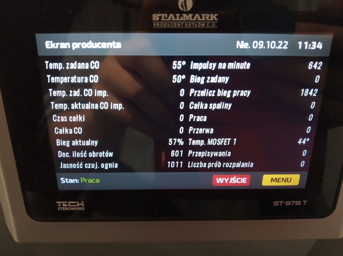

  1. Wiram. Mam piec na pellet Eco box Stalmark 10kw. ze sterownikiem tech. Piec przez dłuższy czas pracował w miarę dobrze. Temperatura dobijała tej zadanej 60 stopni na kotle i wchodziło w stan czuwania. Mam podłączony regulator salus. Wczoraj jednak przełączyłam na 3 godziny na tygodniówkę ponieważ chciałam sprawdzić czy w tym trybie będzie pobierać mniej pelletu, niż na ustawieniu z regulatorem. Wyłączyłam regulator. W tym momencie zaczęło się coś dziać, bo nie chciało dobić temperatury, tylko krążyła między 47 a 51, gdzie pompy na dom otwierają się od 50 stopni. Przełączyłam z powrotem na regulator, ale w tym momencie problem jest ten sam, tyle że temperatura stoi w miejscu na 51 i nie chce rosnąć, ani spadać... Dogrzało dom, ale nawet nie dobiło temperatury zadanej, a piec osiągnął 58 stopni po włączeniu ruszta. Co mogło pójść nie tak? Nie przełączałam temperatury zadanej, a ustawienia podawania pelletu i przerwy mam takie same, bez zmian. Proszę o pomoc.
  2. Jest budynek 74m2 Podłogówka jest tylko w łazience i korytarzu, ale hydraulik nie zrobił dopływu powietrza do kotłowni. Czy może być to przyczyną sadzy? Otwarcie pomp mam ustawione na 52. Miałam ustawione na 40, ale wtedy w ogóle nie chciało grzać wody w bojlerze. W tamtym momencie wodę dogrzało może o jeden stopień w przeciągu 2 godzin... Ochrony powrotu nie mam podłączonej. Aktualnie mam ustawione parametry tak. Czas podawania: 3s Histereza: 3s Przerwa podawania : 25s Siła nadmuchu : 32 Przerwa podtrzymania : 25s Wentylator w podtrzymaniu : 32 Piec chodzi w miarę równo, nie wygasza się już od dwóch dni ciągłej pracy, ale nadal jest czarna sadza. Mam podłączony jeszcze sterownik SALUS ustawiony w najchłodniejszym pomieszczeniu. Ustawiłam go na 21,5 stopni na dzień ale nie wiem, czy nie daje za późno sygnału, ponieważ potrafi dogrzać do 22 zanim piec przejdzie w stan czuwania.
  3. Już ustawiłam wentylacje na 37, i jest nieco lepiej. Wcześniej często włączał mi się alarm (Brak ognia w pracy). Teraz szedł piec całą noc, i alarm włączył się raz nad ranem. Ale nadal popiół jest ciemny, więc z tym walczę. Prawdopodobnie będziemy robić redukcję komina. Mieliśmy zakładany regulator ciągu kominowego, ale nie wypalił, ponieważ zamontowany był pod lekkim kontem, a nie poziomo. Piec już grzeje wodę, i grzejniki, jednak nie wiem, czy powinno tak być, że temperatura na kotle przez dłuższy czas spada, i się podnosi, a gdy dogrzeje dom, to dopiero dobija do temp zadanej i wchodzi w proces czuwania. No tak powinno działać?
  4. Witam. Mogę prosić o pomoc, w sprawie pieca pelletowego. Mam piec firmy STALMARK Eco box 10kw ze sterownikiem tech ST-978T. Piec nie dobija temperatury zadanej. Mam ustawione 55*c. Podnosi się do 53 stopni ( przy tym od razu załącza się pompa CO i CWU. czy tak ma być?) i momentalnie spada do 47. Grzejniki są lekko ciepłe. Woda właściwie nie rośnie. Piec chodzi od 9 rano, jest teraz 12, a woda zadana jest 46, a na kotle od rana jest 36 i nie rośnie. Nie mogę znaleźć przyczyny. Hydraulik dołożył ciężarek do przesłony dmuchawy, ponieważ piec bardzo głośno chodził, był bardzo duży ciąg. Poza tym piec nie dopala pelletu i robią się czarne sadze. Czujnik ognia przeważnie utrzymuje się koło 1000. Czas podawania: 3s Histereza: 3s Przerwa podawania : 23s Siła nadmuchu : 57 Przerwa podtrzymania : 23s Wentylator w podtrzymaniu : 56 Bardzo bym prosiła o jakąś pomoc, ponieważ piec mam od 3 tygodni, i jest to dla mnie nowość.
