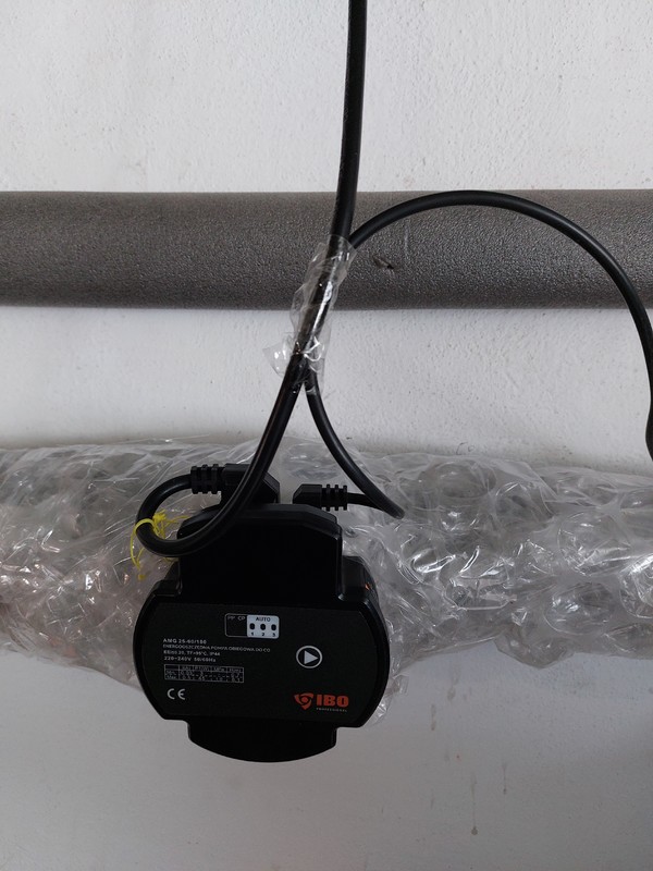

  1. Tak. Chodzi to cudnie razem. Tylko ta pompka ma źle opisane kable i bałem się, że jak źle podłącze to generator impulswow w pompie ciepla zepsuje. Nie trzeba było. Czerwony i czarny w pompce co ma być.
  2. Dodam ze pompka ma trzy kable. Podłączyłem Czarny uziemienie cyfrowe i żółty jako sygnał.
  3. I tak jest zrobione. I się nie wylacza dodatkowa pompka tylko dziala caly czas na swoim programie (czyli, ze pompa ciepla nie chodzi a pompka obiegowa dziala nie potrzebnie) Próbowałem sygnałowe na odwrót to samo. Pompka swój program. Może kabelek sygnałowy za długi? Na skrętce mam zrobione 5metrow. Chcialbym żeby ktoś mi napisał, że u niego dziala to podlaczenie, bo bym mógł coś wykluczyć... Dodam ze pompka ma trzy kable.
  4. Witam. Stwierdziłem, że przy okazji rozbudowy innej instalacji wymienię swoją pompę co ze energooszczędnej na taką ze sterowaniem PWM. Kupilem Ibo amg 25 60/180. Ożeniłem to z Pompą ciepła Samsung Ehs 12kw jak w opisie żeby obie pompy (ta w hydroboksie i ta za buforem miały podobna wydajnosc) i tu moje zdziwienie, że ibo nie przechodzi na sterowanie z pompy ciepła. Tzn. Wg producenta powinny się zapalić wszystkie kontrolki na raz (to znak, że pompka jest już sterowana pwm), a tu nic. Pompka dziala wg wysterowania że swojego modułu. Nie mam oscyloskopu, nie mam jak zmierzyć sygnału z pompy ciepła. Jakie macie doświadczenia w tym temacie? Dodam, że w hydroboksie jest Wilo Stratos para 25/1-9 T10 SGCN
