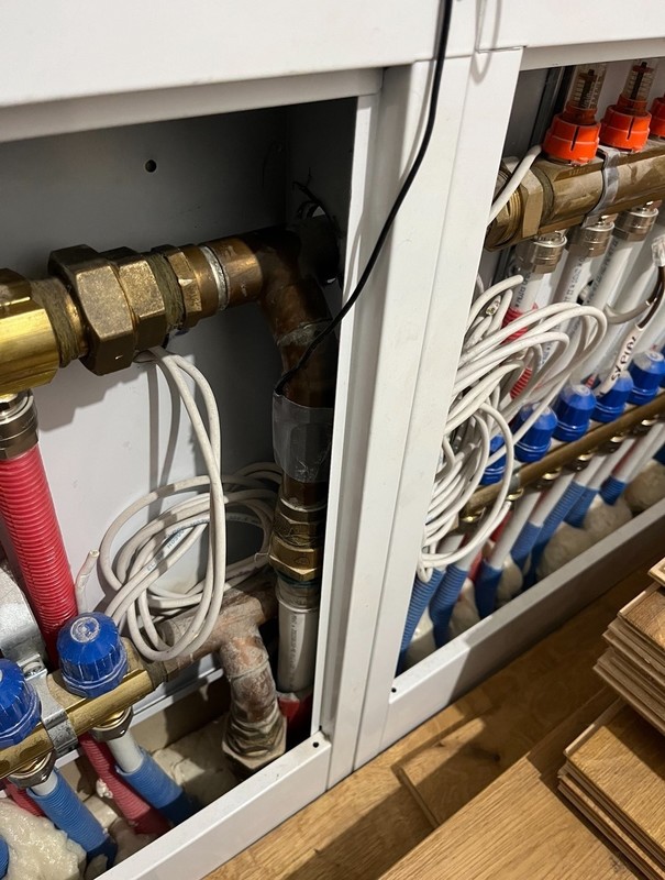

  3. Przyjrzałem się dokładniej kotłowni. Do tej pory umknęło mi jak to dokładnie jest poprowadzone. Od pompy idzie rura PP32 - wielokrotnie łamana (kolanka) - około 3-4m (+powrót). Do momentu połączenia z rurą PEX32 jest 10 kolanek (+10 na powrocie). Na razie nie mam projektu, ale mogę się domyślać że do rozdzielaczy mamy około 20-25m/6kolanek (+powrót). Pozdrawiam, Maciek

  6. Tak dokładnie jest - do pewnego etapu miałem głównego wykonawcę, który do konkretnych zadań wysyłał "swoich" podwykonawców. Teraz próbuję od generalnego uzyskać projekt i liczę że swój błąd naprawi. Opcja jest przez poddasze, ale na razie szukam norm i ewentualnie standarów wykonania takiej instalacji, bo jak na moje oko to też zapomnieli dorzucić jedną parę rur.
  7. Jak do tej pory nie udało mi się go uzyskać. Wiem, że w projekcie na początku oba rozdzielacze były w 2 różnych miejscach domu, nastąpiła zmiana i oba wylądowały obok siebie - zakładam, że na tamtym etapie ktoś zapomniał o zwiększeniu przekroju ewentualnie dodaniu kolejnych. Rok temu próbowałem uzyskać projekt ale wykonawca jakby "zapomina" o tym.
  8. A czy są jakieś normy, tabele lub może jest opisany standard przekrojów rur zasilających rozdzielacz w zależności od ilości pętli i długości tych pętli? Coś co mógłbym przedstawić wykonawcy jako argument.
  9. Tak jest - do 20 pętli (w sumie) dochodzi tylko jedna rura PP32 (plus powrót). Wstawiony jest trójnik, który "rozdziela" wodę na 2 rozdzielacze. Dorzucam zdjęcie. Pozdrawiam, Maciek
  10. Witam, mam pytanie o średnicę zasilania dla dwóch rozdzielaczy zamontowanych do podłogówki. Mam 20 pętli na 155m2, gęstość układania 15cm (w 2 łazienkach jest co 10cm). Wykonawca do zasilenia dwóch rozdzielaczy (połączonych do siebie bezpośrednio), użył rur PP32. Do pętli zostały użyte rury PP16. Niestety nie mam dostępu do dokumentacji wykonawczej. Z moich obliczeń wynika, że suma długości rur PP16 to około 1300mb, a rur PP32 - 40mb. Pompa obiegowa to DAB EVOSTA 2 40-70/180. Nie jestem w stanie uzyskać przepływu większego niż 0.5l/m. Pompa pracuje na 3 biegu. Wydaje mi się, że zasilenie tych rozdzielaczy jedną rurą PP32 to za mało. Bardzo proszę o pomoc - wykonawca twierdzi że średnica jest w porządku i próbuje zwalić winę na instalatora. Pozdrawiam, Maciek
