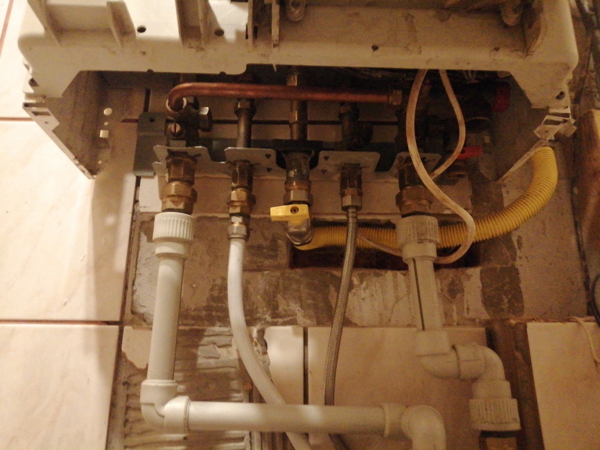

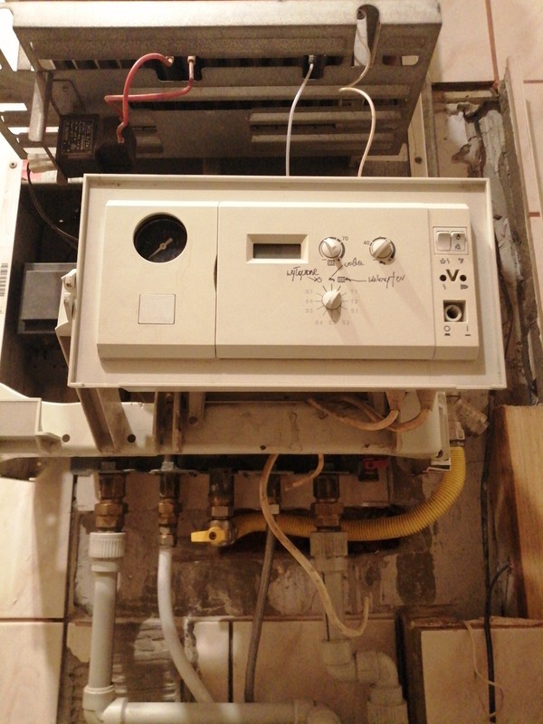

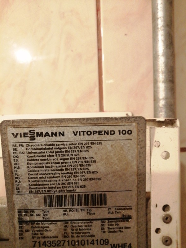

  1. Dzień dobry. Dziękuję za pomoc. Udało mi się dotrzeć do kompetentnego fachowca i stwierdził, że ten model nie ma zaworka na dopuszczanie wody i trzeba zrobić dopuszczanie na powrocie co uczyniłem. Może się komuś ta informacja przyda zamykam temat i wszystkim, którzy chcieli mi pomóc dziękuję.
  2. Dziękuję za odpowiedź, ale to nie jest dokładnie piec, który ja mam. Mój piec to Vitopend 100 WHE4 i tam takiego zaworka nie ma. Załączam zdjęcia jak dokładnie wygląda mój piec. Jeśli ktoś ma lub miał taki piec lub wie gdzie dopuszcza się wody to proszę o odpopwiedź.

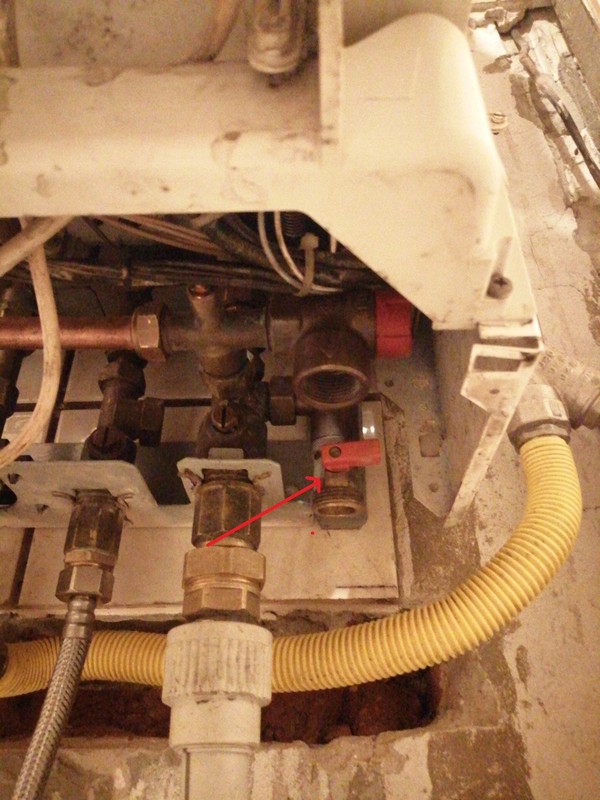

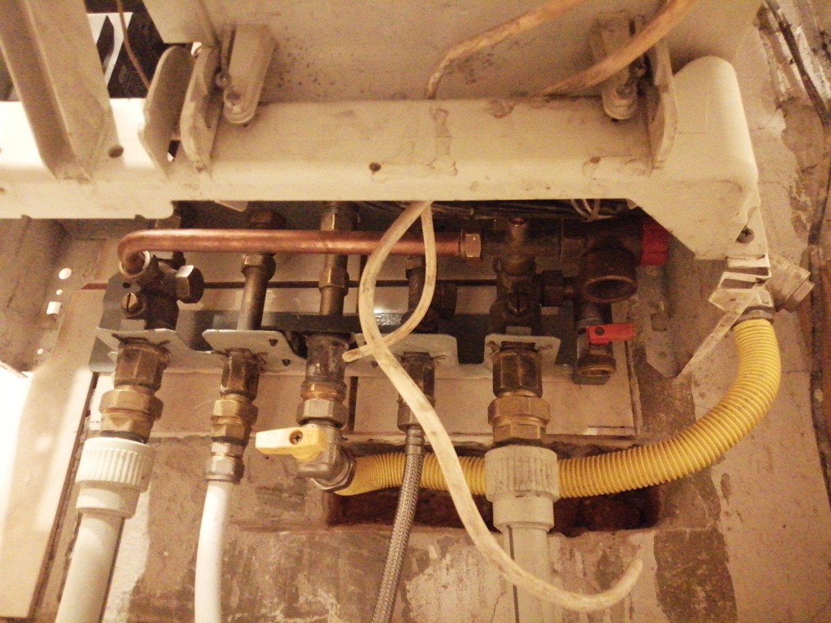

  3. Mam używany piec piec CO Viessmann VITOPEND 100 WHER dopuszczanie wody. Nie wiem gdzie dopuszcza. Wstawiłem fotkę ze strzałką czy to ten czerwony zaworek? Jeśli nie ten zaworek to jak się tej wody do centralnego dopuszcza? To czerwony jest zawór spustowy. Jak się dopuszcza tej wody. Pozdrawiam i proszę o odpowiedź.
