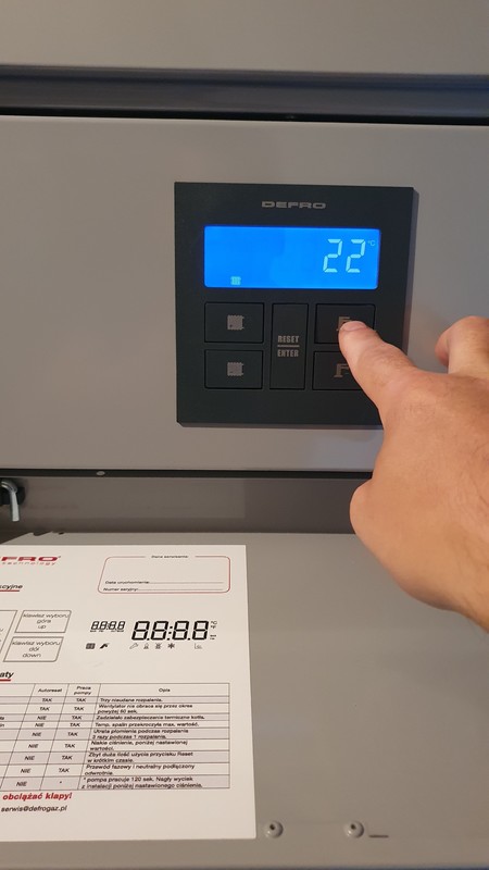

  1. Już temat rozwiązany firma defro celowo nie włączyła obslugi cwu Żeby to zrobić trzeba wpisać kod serwisowy i wejść w ustawienia serwisowe tam jest opcja aktywowania cwu
  2. może ktoś posiada kod serwisowy do tego kotła
  3. Kontakt z serwisem nie wiele dał a serwisanta dopiero myślę szukać Może ktoś ma kod do funkcji serwisowych żeby w nie wejść i ustawić Dziwne jest też że to nie jest aktywne od razu Tak dziś wszystko robi się żeby było pod górę Kocioł uruchomił mi serwisant ale on ta marka się nie zajmuje więc nie wiedział jaki kod do wejścia serwisowego
  4. ustawic temperatury cwu tak jakby nie bylo aktywne.

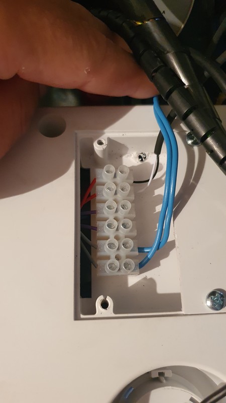

  5. witam posiadam ten kocioł kondesacyjny wszystko działa jednak brak opcji grzania cwu i nigdzie nie mogę znajść gdzie to włączyć czujnik podłaczony od cwu ale nawet nie można ustawić temperatury cwu brak na ekranie kranika jest tylko grzejnik czyli możliwa regulacja temperatury grzejników piec jest jedno funkcyjny z możliwośćią podgrzewania cwu
