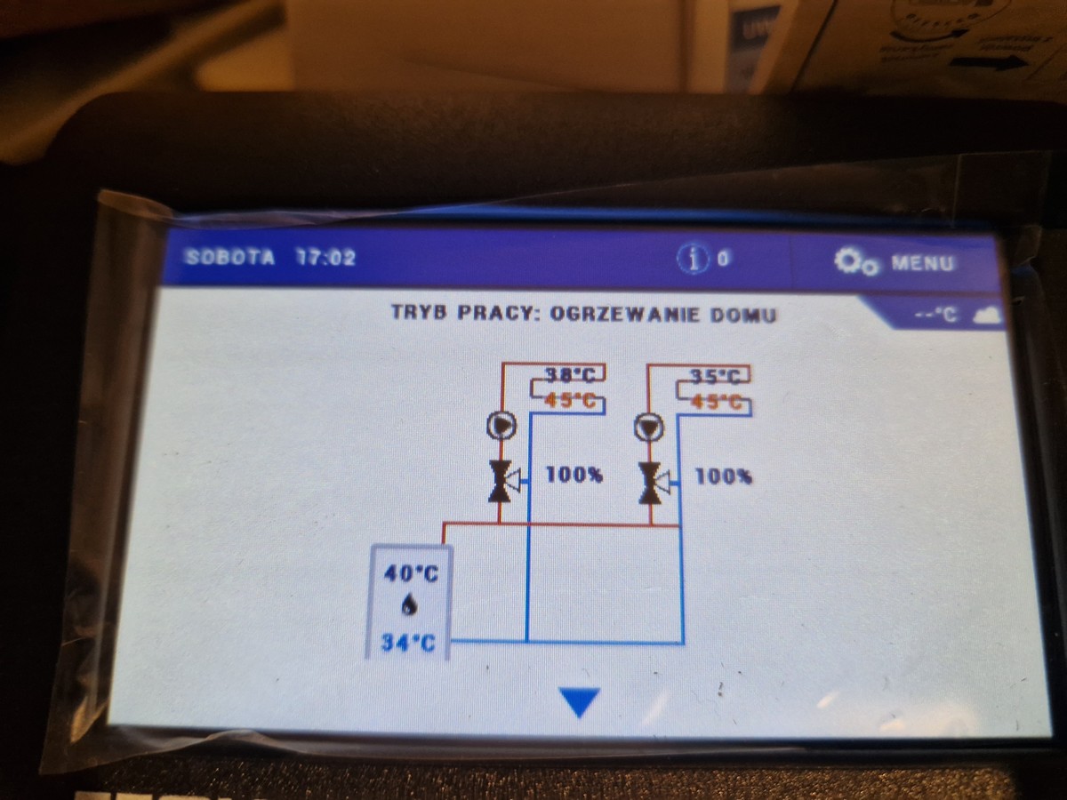

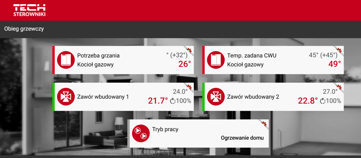

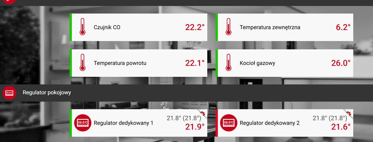

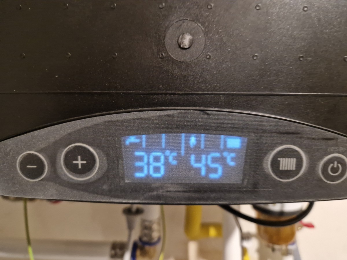

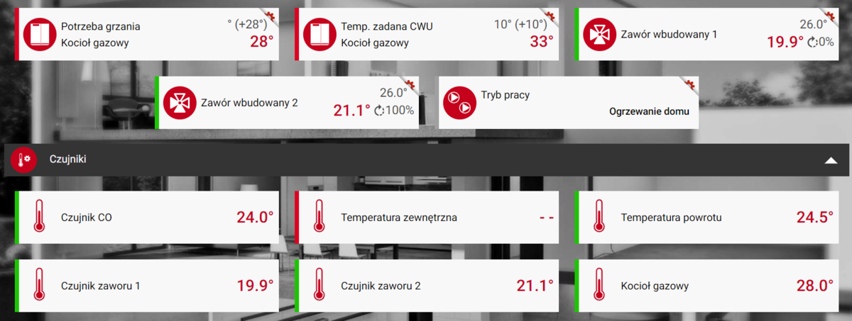

Cześć, mam problem ze sterownikiem jak w temacie. Komunikuje się on z piecem przez Opentherm. W instalacji są dwa obiegi z oddzielnymi mieszaczami i pompami. Do tego sprzęgło. Sterownik mam też dwa regulatory pokojowe dedykowane. Skonfigurowane są jako Tech Algorytm pomniejszając temperaturę obiegu o 2 stopnie na każde 0,2 przekroczenia. Sytuacja jest taka, że system osiąga temperaturę zadaną na regulatorze pokojowym po czym kocioł się wyłącza, a miał obniżyć temperaturę WG zgodnie z algorytmem. Idąc dalej temperatura na regulatorze spada, ten sygnalizuje do sterownika potrzebę grzania, temperatura na obiegu jest poniżej wartości zadanej przez pogodówkę, ale kocioł nie rusza. W mojej ocenie i2 nie daje mu sygnału to pracy (potrzeba grzania jest na czerwono) i po jego stronie leży problem. Kocioł Termet Ecocondens Gold ma ręcznie ustawioną temperaturę grzania na 27stopni z histerezą 1. Czasami się włącza ale nie zauważyłem jakiegoś związku z kluczowymi parametrami. Ktoś wie o co camman? Tak to wygląda ze strony panelu web.

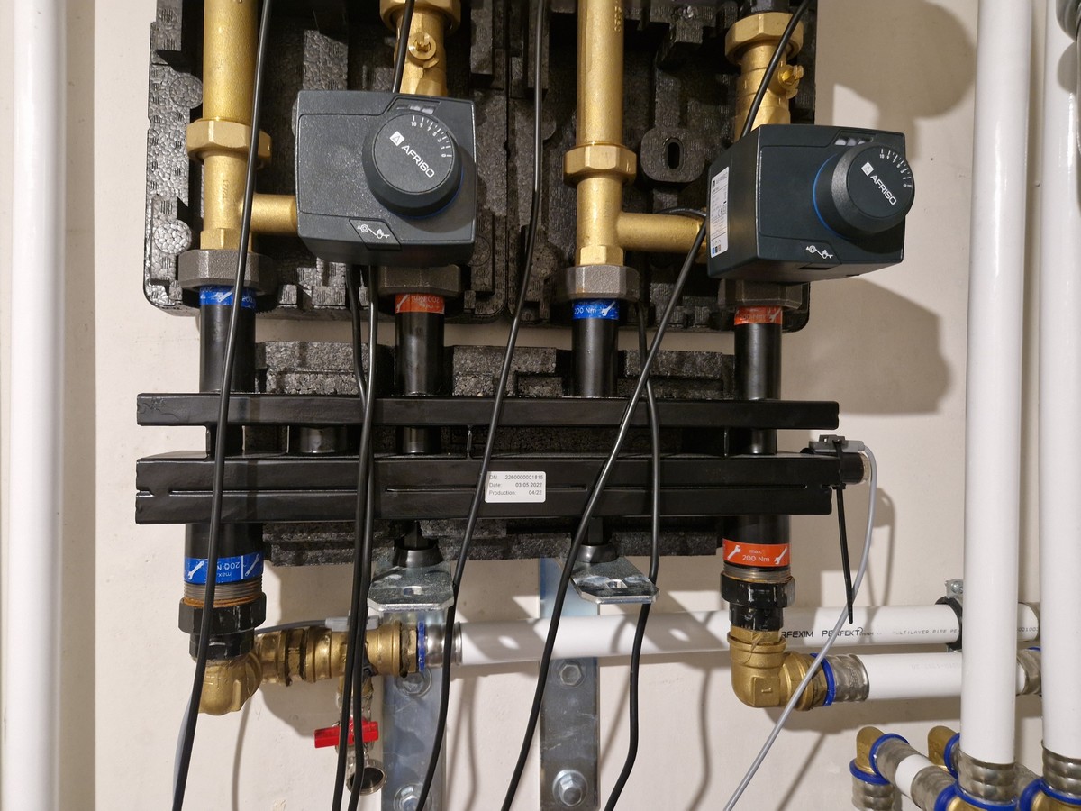

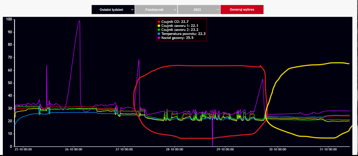

Dzień dobry, borykam się z problemem wysokiej temperatury na powrocie za rozdzielaczem ze sprzęgłem (Rozdzielacz Afriso KSV 125-2 HW 70 kW). Czujnik powrotu umieszony jest zaraz za sprzęgłem. System ma dwie grupy pompowe AFRISO z mieszaczami ARM 343. 100%podłogówki. Regulator pokojowy dedykowany do TECH i2 RI-1 w funkcji Tech Algorytm. Piec komunikuje się z Techem poprzez protokół OT. Pompy na grupach ustawione na załączenie powyżej progu (25stopni). Regulator pokojowy nie daje sygnału żeby grzać bo ma zadaną 18 stopni. Piec nie pracuje tylko załącza się co jakiś czas. (pompy na grupach są wyłączone) i szybko przechodzi w stan L3. Temperatura na powrocie szybko rośnie. Włączenie pomp rozdzielaczy na pracujące cały czas wprowadza sytuację z częstym taktowaniem pieca. Zaznaczyłem to czerwonym. Na żółto praca pieca z pompami załączonymi powyżej progu. Co ciekawe pompa na piecu pracuje non stop nawet po wyłączeniu na 80% mocy. Niestety rotametry nie wykazuj wtedy żadnego przepływu. Czy to efekt oporu instalacji? Zwróćcie uwage temperatura na czujniku zaworu 2 jest niższa od temperatury powrotu... Ma ktoś doświadczenie jak to ogarnąć? Coś pomieszałem w konfiguracji chyba. A

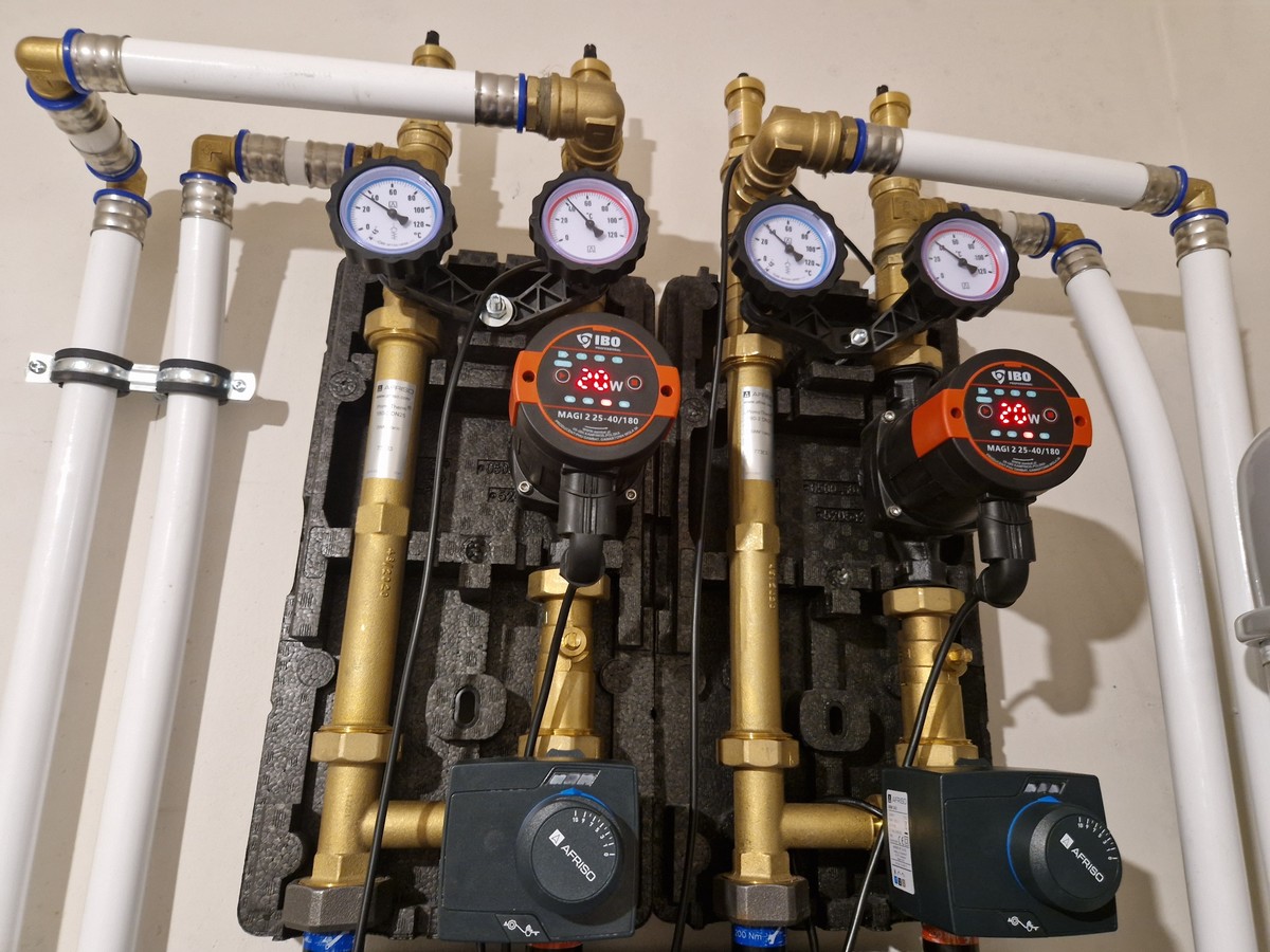

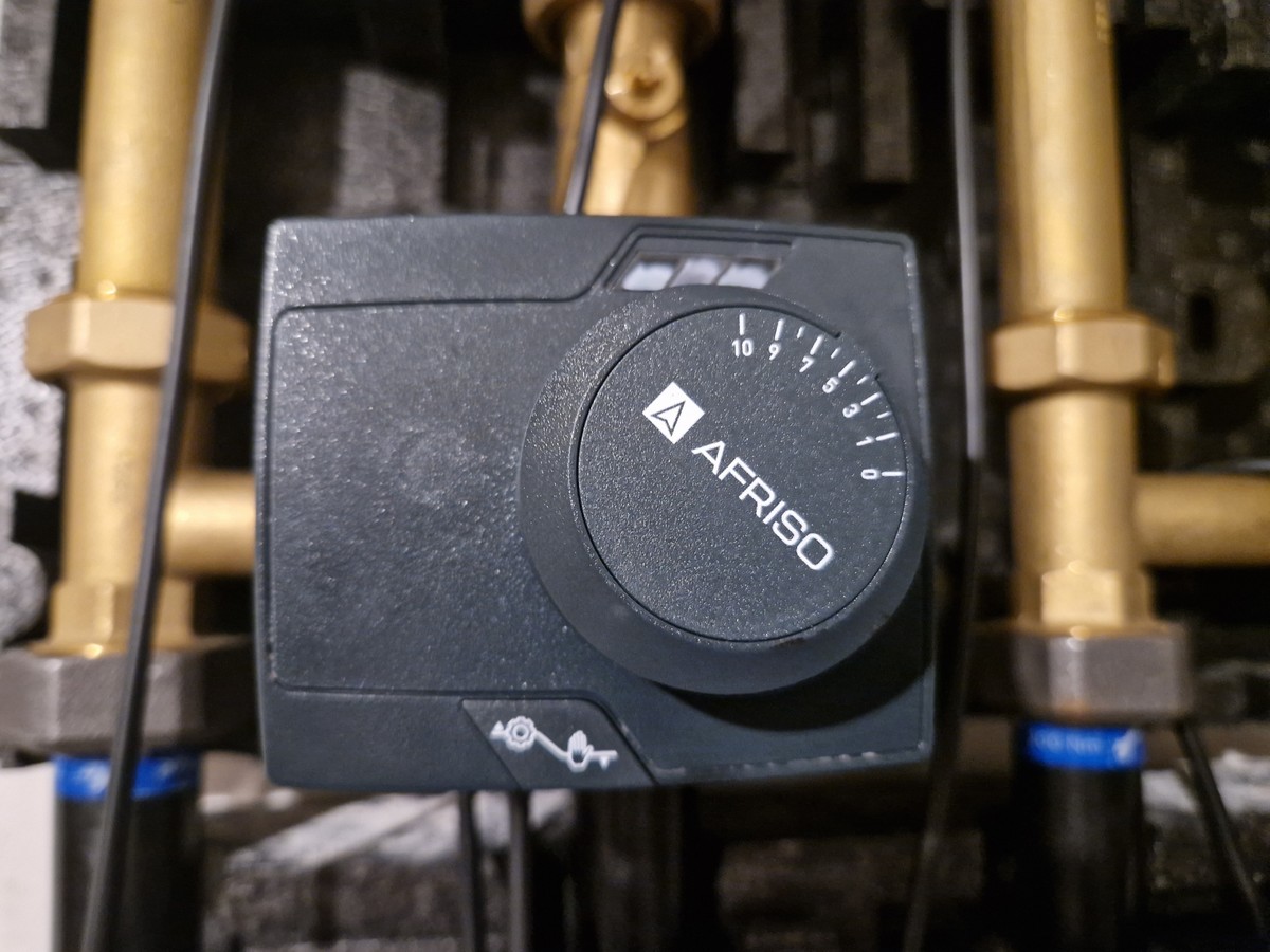

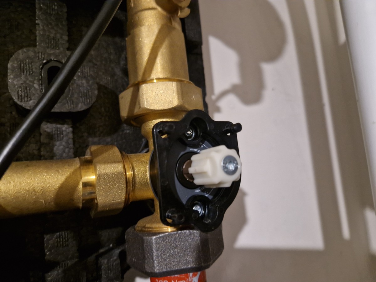

Dzień dobry, Odpaliłem piec i grupy pompowe. Wygrzewam jastrychy. Mam problemy z osiągnięciem zadanej temperatury na obiegu. Piec na sztywno ma ustawiona rzadaną temperaturę np.45 stopni. Woda gorąca wchodząc na rozdzielaczo-mieszacz traci od razu ok 5stopni. Po przejsciu przez zawor mieszający arm343, mimo 100% zamknięcia przez zwierciadło powrotu, temperatura nie osiąga zadanej na sterowniku. KVS zaworów ustawiony na 3. Grupa 1 - 9 pętli 482m, 3844W; Grupa 2 - 9 pętli 540m, 5508W. Pompy w parametrze stałego ciśnienia. Zawory ustawione zgodnie z instrukcją. Czujnik zasilania na wlocie sprzęgła przylgowy. Czujnik powrotu na zaworze za sprzęgłem. Wszystkim steruje tech I2plus po OT. Drugi problem jaki mam to sterowanie CWU. Jak wypne Czujnik NTC z kotła i przepnę do tech kocioł wyrzuca mi alarm E10. Czy powinienem zdublować te czujniki? Wyłączyć to z poziomu menu serwisowego? Będę wdzięczny za pomysły.

Dzień dobry, Mam pytanie odnośnie lokalizacja czujnika CO i powrotu w instalacji. Zbudowana jest z dwóch grup pompowych oraz sprzęgło-rozdzielacza AFRISO. TO wszystko zarządzane TECH i2plus. Kocioł to termet Ecocondens Gold 20kW. Czy czujniki ze sterownika powinny być wpięte na rurach przy kotle czy na sprzęgło-rozdzielaczu? Sterownik ma dodatkowe czujniki temp. zasilania za pompami rozdzielaczy i zaworów mieszających każdej sekcji.

Cześć, przymierzam się do odpalenia kotłowni domu parterowego 176m2 PU. 100%podłogówki podzielonej na dwie sekcje (sypialna i dzienna) na dwóch rozdzielaczach. Obwody mniej więcej po połowie na każda z nich. Chodzi o utrzymywanie dwóch różnych temperatur w tych sekcjach oraz możliwość okresowego wyłączania sekcji "sypialnej" przy zachowaniu pełnej funkcjonalności- strefy dziennej. Zmontowano dwie grupy pompowe z mieszaczami Afriso ARM-343 oraz ze sprzęgłem. To wszystko wpięte w Termet Ecocondens 20kW. Wyprowadzono okablowanie do miejsc referencyjnych dla czujników pokojowych. CWU ze zbiornika 140l zasilanego z pieca. Mój pomysł jest taki by sterować tym poprzez sterownik Tech I2 Plus. Komunikacja z piecem po Opentherm. Czujniki pokojowe TECH RI-1 dedykowane do I2 podłączone przez RS. Pytania: 1. Czy ta konfiguracja jest ok? Czy może zastosować zwykłe czujniki pokojowe dwustanowe lub inne OT? Wg mojego rozeznania i2 przejmuje kontrolę nad całym systemem i zakup rozbudowanego regulatora pokojowego mija się z celem. Kiedyś dołączę do tego moduł internetowy wiec podgląd na rozbudowane parametry będę miał np. z telefonu. Kolorowe wyświetlacze kuszą bajerem ale szkoda mi na nie 800-1200PLNszt. 2. Czy czujnik pogodowy montować do I2 czy do kotła by optymalnie modulował temperaturą zasilania? 3. Czy sterowanie CWU i czujnik NTC montować do kotła czy do I2? 4. Jak wymusić na piecu Termet pracę ciągłą bez taktowania pieca w sezonie grzewczym? Projekt podłogówki zakłada temp. zasilania 40 stopni. Powrót ok 25-30 w zależności od pętli. Generalnie chodzi mi to co będzie bardzie efektywne? Na logikę powinien wszystkim sterować TECH I2. Ma wszystko u siebie i przez OT wydaje kotłowi polecenia. Ten daje wodę o określonej temperaturze. Zanim wydam kasę chce si upewnić czy dobrze to skonfigurowałem komponenty systemu. Konfiguracja softu to oddzielna sprawa. A
