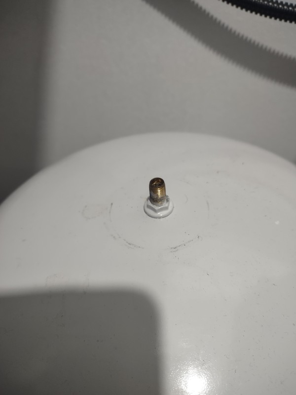

  3. Dzien dobry mam pytanie czy darady samodzielnie wymienic taki zaworek na naczyniu przponowym,przypuszczam ze z czasem puszcza powietrze i naczynie niedziala poprawnie.poniewaz po jakims czasie od nabicia cisnienia manometr wskazuje zero.z gory dziekuje za

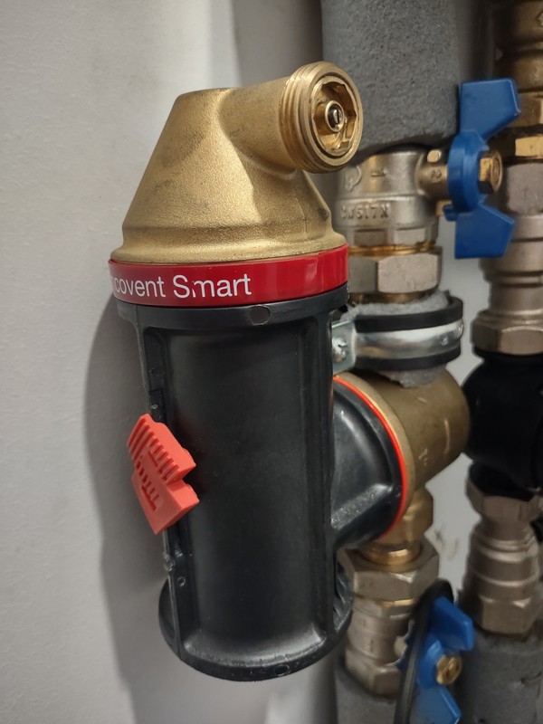

  4. Dobry wieczor mam pytanie czy po zamontownaiu w taki sposob separatora ponizej zdjęcie musi byc jeszcze byc zamontowany jakis dodatkowy element nw zaworze upustowy(na yt jest filmik z mensurka wypełniona woda przez ktora wiadac efekt dzialania separatora).z gory dziekuje za wszystkie wiadomosci

  8. Zrobilem wlasnie probe zamknalem ten zawor dopuszczajacy wode i spuscielem cisnienie z naczynia przeponowego do zera i sprawdzielem.manometrem u gory i cisnienie jest zero nawet jak wcisnalem palcem wentylek zero cisnienie.ponizej zdjecia

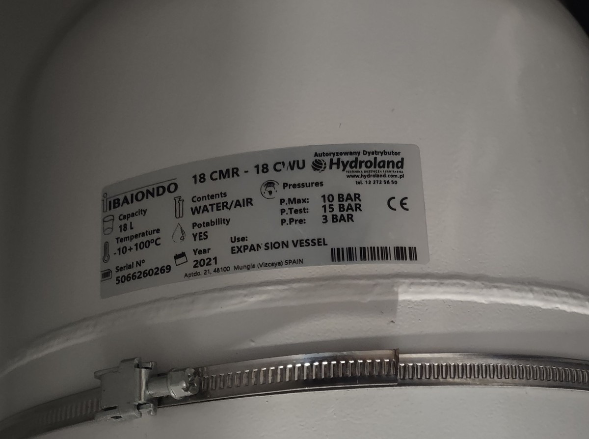

  11. Podejrzewam ze tak jak Pan mowi mam ustawione fabryczne cisnienie,a jak to mozna sprawdzic. Takie mam zainstalowane naczynie
