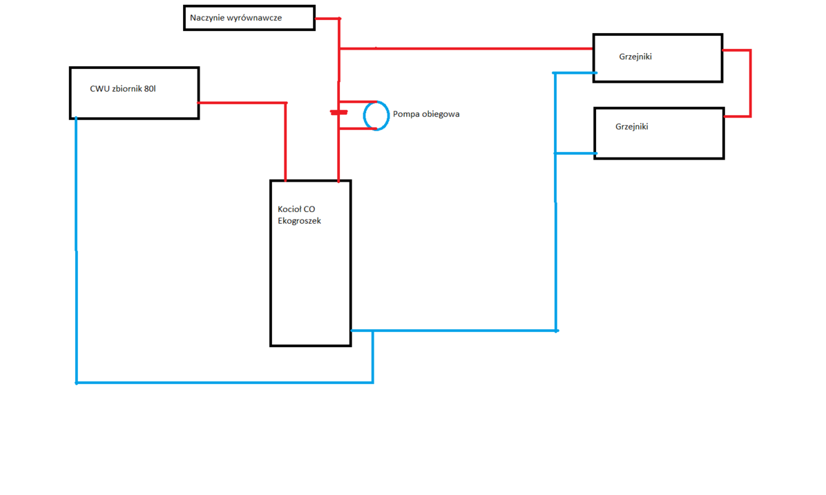

  3. Dzień dobry Z racji sytuacji na rynku ekogroszku, szukam alternatywy dla niedawno zamontowanego kotła na ekogroszek. Z racji inwestycji m.in na nowy piec mój budżet jest ograniczony do jakiś 5 tys PLN na alternatywne źródło ciepła, więc pompa ciepła odpada. Fotowoltaiki nie mam, ale w perspektywie kilu lat prawdopodobnie będzie zamontowana. Przeglądając dostępne na rynku rozwiązania, w moim budżecie wydaje się być najsensowniejsze dołożenie do instalacji elektrycznego kotła CO, wstępnie najbardziej mi pasuje Kospel EKCO MN3. Wiem, że ta tym forum jest wielu specjalistów w dziedzinie i bardzo Was proszę o wszelkie porady co zrobić, żeby zimą nie zbankrutować. Jeśli elektryczny kocioł CO, to nie bardzo wiem w którym miejscu najlepiej będzie go wpiąć do instalacji? O ile wyjście z kotła jest ok, jest dużo miejsca, to powrót wychodzi z podłogi i jednym kolankiem wchodzi do kotła, rura calowa zasilanie i powrót. Poniżej kilka parametrów domu i instalacji: Dom wolnostojący parter + piętro + nieogrzewane, nieocieplone poddasze odizolowane Pow. ogrzewana 140m2 Mur: cegła pełna + pustka powietrzna - grubość 50cm Okna: nowe dwuszybowe, 17szt Drzwi wejściowe: Nowe drewniane 1szt Elewacja: Nowy tynk Podłogi parter: Nowe styropian ok. 40cm + wylewka Sufit piętro: płyta GK, styropian 15cm,mata słomiana, strop drewniany grubość ok 50cm Wysokość pomieszczeń 250cm Obecne ogrzewanie: Piec z podajnikiem na ekogroszek klasa 5, zużycie ekogroszku w sezonie 2021-2022:6ton przy temp. pomieszczeń 24stopnie Grzejniki nowe, aluminium, rury nowe alupex do 120 stopni W załączeniu schemat instalacji dla poglądu
