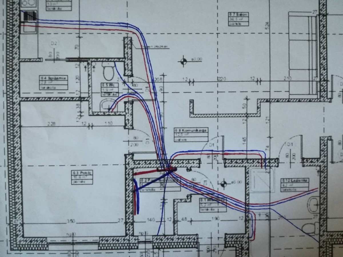

  1. Witam, Chciałbym prosić o opinię, czy instalacja będzie zrobiona dobrze według następujących założeń. Dom parterowy, ogrzewany pompą ciepła. Instalacja wodna zrobiona w systemie rozdzielaczowym. Rozdzielacze do wody ciepłej i zimnej 1"x 1/2" zasilane PEX25. Rozdzielacz na wodę ciepłą na 5 punktów, a wody zimnej na 9 punktów. Odległości poszczególnych punktów: kuchnia 8m, wanna i prysznic 4m, umywalka i wc 5,5m, dodatkowa toaleta 4m i pralka 1,5m. Wszystko zasilane PEX16, bez cyrkulacji. Czy PEX 16 dla wszystkich podejść przy założonych odległościach i ilości punktów będzie ok? Rozdzielacz wody zimnej składa się z dwóch połączonych ze sobą rozdzielaczy (5+4) Czy warto je rozłączyć i każdy osobno zasilić PEX25? Poniżej szkic na projekcie jakby to miało wyglądać.
