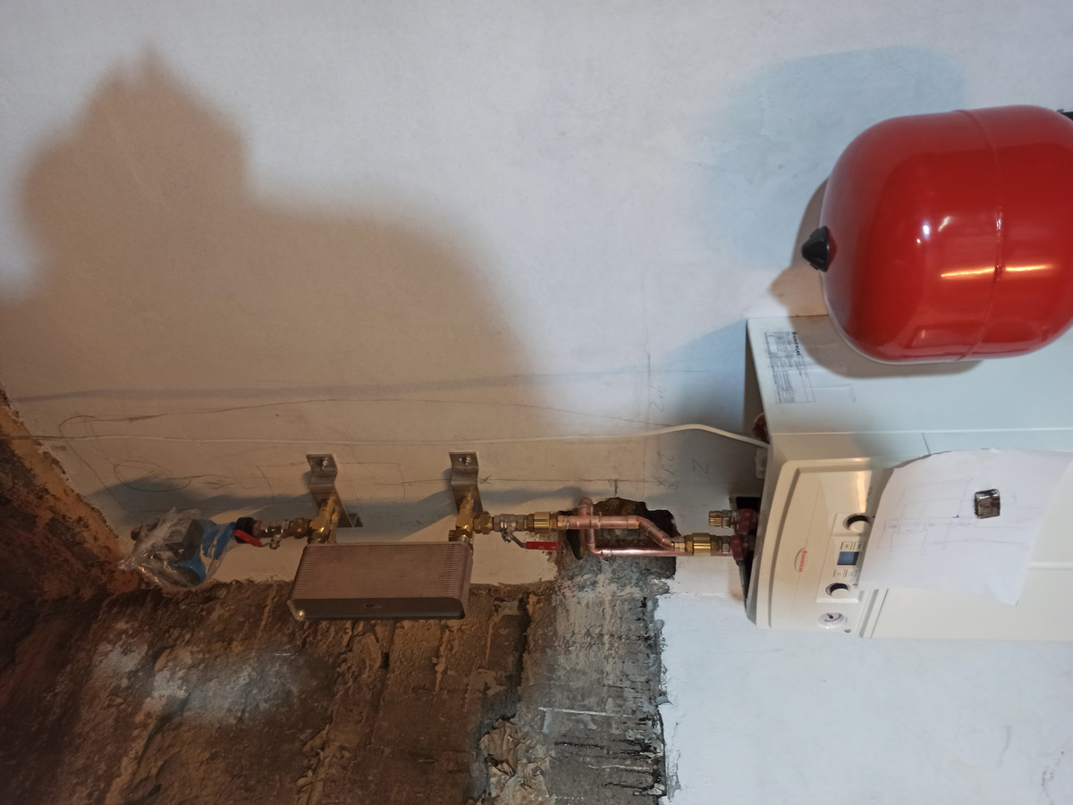

  3. Dzień dobry. Proszę o pomoc jak podłączyć dogrzewcz wody. Bedę go robił z rury 2cale i grzałka 3 x 2 kw,Czyli nawet 6 kw.Kwestia ze nie wiem jak będzie optymalnie.Jedno zdjęcie przedstawia jak jest podłączony piec,za ścianą jest instalacjia z miedzi ,piec węglowy jest podłączony do wymiennika płytkowego,więc jest to mały obieg,lecz chciałbym uniknąć podgrzewania pieca ,w końcu to jednak 100litrów wody. Rysunek w pancie pokazuje 2 opcje : Czarny prostokąt równolegle do powrotu plus zaraz obok podłączony powrót z zasilaniem żeby nie szło na piec węglowy.Lub to samo tylko przed pompą na zasilaniu, Zielona opcja jak widać podgrzewacz łączy od razu powrót z zasilaniem. Która opcja będzie najkorzystniejsza.

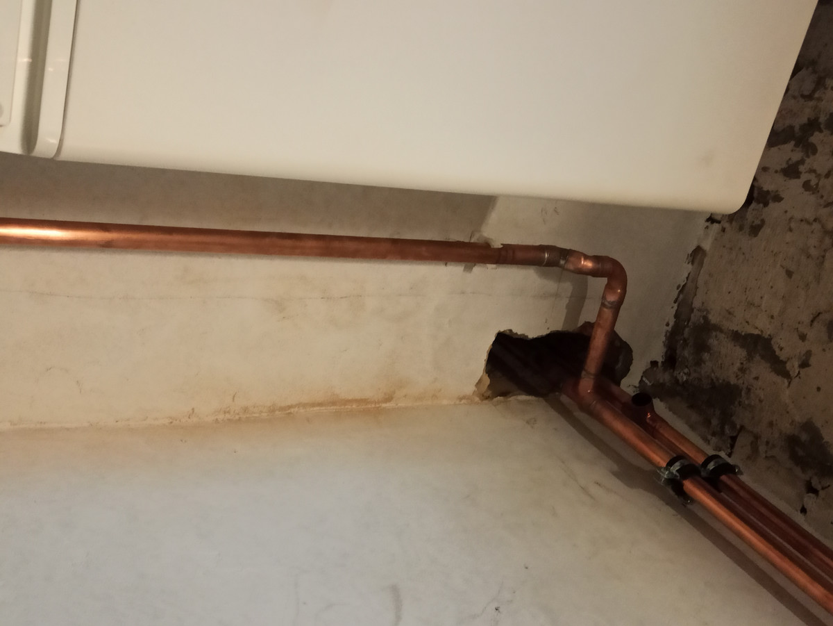

  8. Mam dylemat czy tak będzie dobrze.Dom jednorodzinnych piętrowy.W domu są 2 piony grzewcze.wszysykie piony były już zrobione wcześniej teraz tylko wymieniam stalowe rury na miedz. I tu moje pytanie czy wystarczy wcinka w instalację od pieca?.Będzie to efektywne,czy powinno ty być na jakims rozdzielaczu.Na foto pozioma rura z 2 pionów,rura idzie do drugiego pionu przez ścianę. I pytanko czy taka wcinka jest dobra.Czy woda wracająca z pionów trafi do trójnika czy może cofnąć się dalej .
