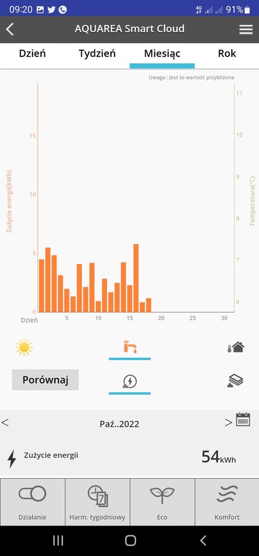

Ja mam bojler nierdzewke 400l 5 stałych domowników plus do 6 osób ale średnio 4 bo wynajmuje czyli razem ok 10 i zadko pobiera mi więcej niż 6kwh na cwu

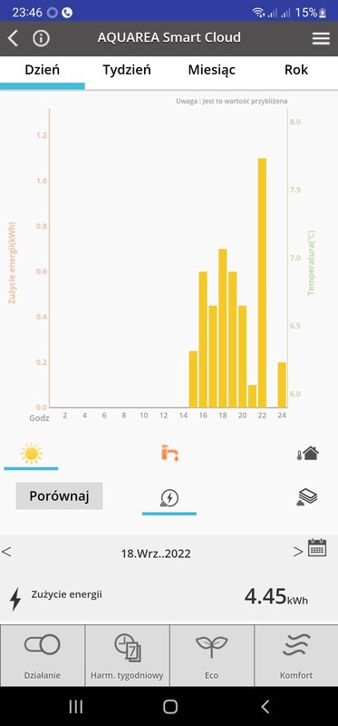

Ja miałem tak w niedzielę w panasonicu pół dnia nie liczyła zurzycia mimo tego że wróciłem z urlopu i włączyłem pompę o 7 rano -

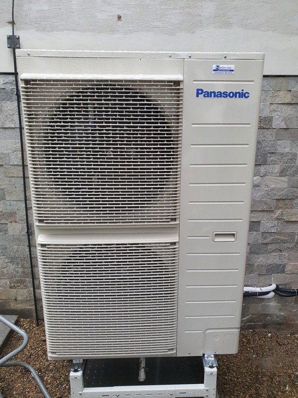

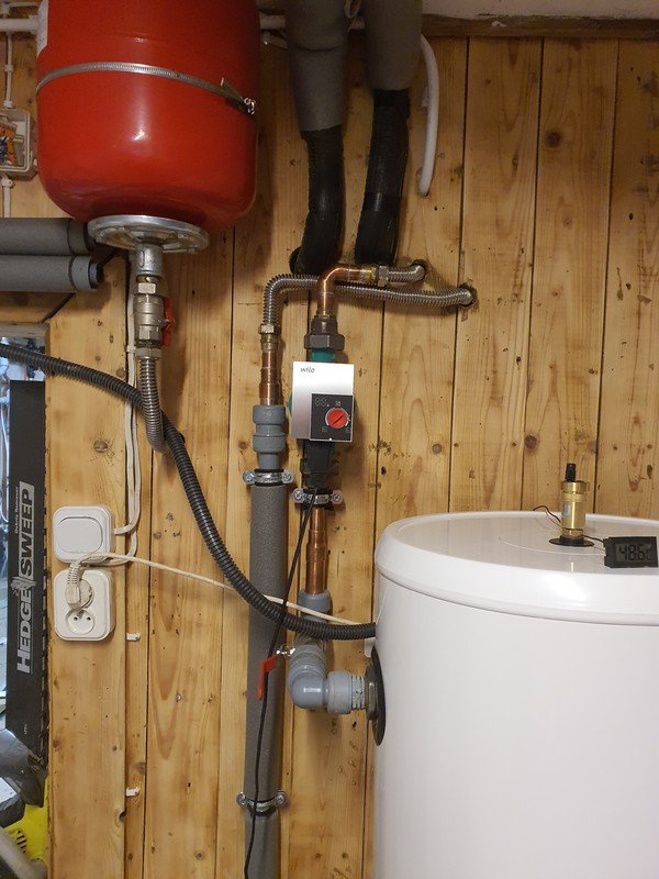

Witam mam założona popme Panasa 12kw z buforem 100l Instalacja jest tylko zalana do bufora bo czeka jeszcze kilka przeróbek oraz czekam na zbiornik CWU400l Instalatorzy nie chcieli mi podpiąć mojego zbiornika bo zbyt mała wężownica Instalacje zrobili mi na rurkach plastikowych które mogę w każdej chwili rozkręcić i skręcić ponownie Postanowiłem to wykorzystać i podlaczylem sobie sam górna wężownice przez bufor i gdy leje mogę sobie zagrzać wodę ostatnie zdjęcie ja ukazuje Zauważyłem dziwne zachowanie pompa zaczyna pracę to pokazuje najpierw nie calu kilowat i z czasem powoli wzrasta do 3.2kw lub do 3.6 kw nie pamiętam ale co ważne gdy już temperatura wzrośnie do zadanej np 55st. cały czas jej moc nie spada lub spada nieznacznie i pompa się wyłącza Pytanie dlaczego przy dochodzeniu do demperatury zadanej nie spada moc sprężarki tylko wyłącza pompę? 🤔
To jeszcze takie urządzenia on off produkują?🤔 Bojler do wymiany mam tą samą sytuację Musi być duża wężownica bo różnica temperatury wody grzejącej do grzanej jest zbyt mała więc wężownica misi być sporo większa Napisz do Sambora postawisz mu przysłowiową flaszkę i on ci ogarnie temat
