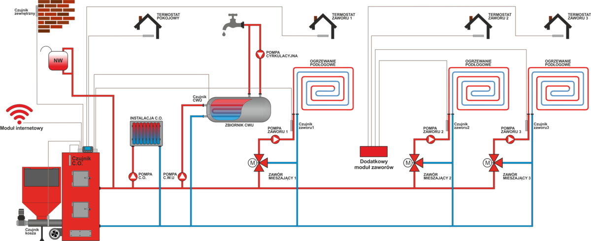

  1. Czy może się ktoś wypowiedzieć na ten temat? Na ten moment w domu nie jest ciepło...
  2. Ok mam kolejne pytanie, małe ogrzewanie podłogowe w łazience mam połączone z grzejnikami za zaworem 4d ja na zdjęciu poniżej, czy może tak zostać czy lepiej byłoby grzejniki przesunąć przed zawór czy może zastosować drugi zawór mieszający? Podłogówka i grzejniki posiadają głowice termostatyczne i nie mam pompy kotłowej.
  3. Witam forumowiczów, właśnie jestem na etapie nowej instalacji pieca co na ekogroszek z podajnikiem ślimakowym. Są grzejniki oraz 1 mała i 1 duża podłogówki. Zaproponowałem, żeby zainstalować zawór 4D. Występują więc zawór 4D, pompa c.o., pompa c.w.u. oraz hydraulik zaproponował pompę od większej podłogówki, która jest na piętrze. Zmieniłem fabryczny sterownik Oxi Bord 640 na model wyższy z obsługą zaworu mieszającego Oxi Bord 760. Wielu zaleca jeszcze do tego pompę kotłową czyli na powrocie. Sterownik obsługuje pompy c.o., c.w.u., od zaworu, cyrkulacyjna i wyjście dodatkowe. Jak sterować więc pompą powrotu? Podpiąć ją pod wyjście dodatkowe? Czy jest ona potrzebna? Co sądzicie o takiej instalacji? Zdjęcie instalacji postaram się dołączyć jak będę na miejscu. Poniżej schemat ze sterownika oraz schematy sugerowane przez jednego z forumowiczów.
