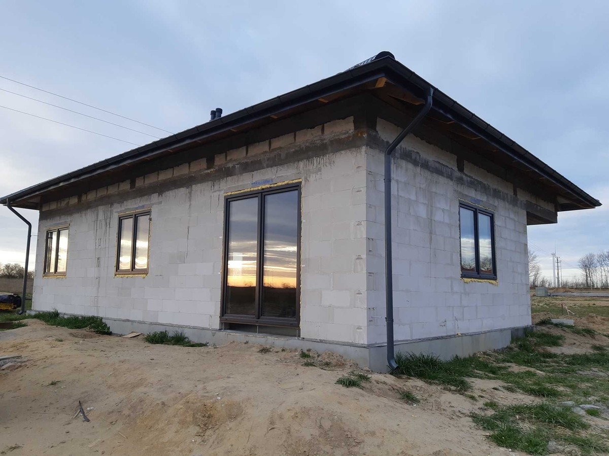

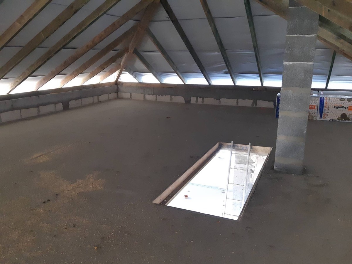

  1. Niestety fachowca nie zmienię. Nie chcę tu opisywać trochę skomplikowanej sytuacji z kupnem tego domu, bo to nie miejsce na takie opowieści. Krótko mówiąc - fachowca zapewnia inwestor/deweloprer i ja nic nie mam tu do gadania. Specjalnie zatem napisałem tego posta, licząc na ocenę tego co ten fachowiec zaproponował. Aha, żeby nie było - fachowiec (i cały deweloper) są sprawdzeni na tamtejszym obszarze, ludzie którzy kupili tam podobne domy (na kilku różnych osiedlach) są zadowoleni i polecili tego dewelopera. Apropos mocy, rzeczywiście z wyliczeń wyszło że ten vc25cs/1-5 to za dużo. Że wystarczy vc15cs/1-5. Z tym, że akurat okazuje się że są w takiej samej cenie (znalazłem firmę, w której vc15, vc20 i vc25 kosztują tyle samo). Poczytawszy też inne wątki sam widzę, że lepiej będzie 2 rozdzielacze, jeden na dole i drugi na górze. 🙂
  2. Dzięki, popatrzę. Gaz już jest doprowadzony, pompy ciepła nie będzie. 🙂 A czy możecie ocenić pozostałe "komponenty" wymienione przeze mnie w pierwszym poście (układ pętli, rozdzielacz, sterowanie)?
  3. Dom się kończy budować. Ocieplenie ścian - będzie styropian 20 cm. Okna trójszybowe. Ocieplenie dachu - będzie chyba wełna mineralna. Na stropie (czyli podłodze poddasza) na razie nic nie leży.
