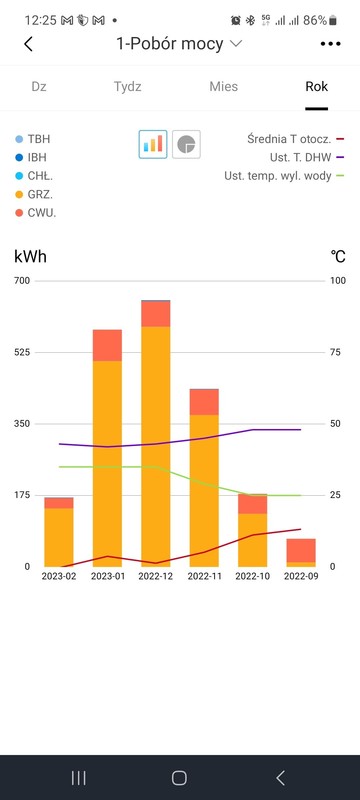

  10. I jaka temp w domu czy podłoga z grzejnikami itp. Ja na rotenso 8kW dom 130m2 użytkowej w domu dół 22oC gora sypialnie 20-21 . Zbiornik CWU 250L 4 osoby woda 43 delta 5oC. Dwa obwody grzejniki 35oC podłogówka 27oC. Brak cyrkulacji, groszku spalalem 3t na sezon CWU i CO. Przy ostatnich mrozach jak było-9 w nocy a średnia dobowa -3.27 zurzycie 27kW. Wczoraj średnia dobowa +2,55 zurzycie 20 kW
  11. U mnie wygląda następująco.Widok z ulomnej aplikacji . Na wylocie z pompy ustawione mam 35oC na obwodzie podłogówki krzywa grzewcza 6. Dom 132m2 użytkowej rodzina 4 osobowa. Przed pompa spałem 3t groszku
  12. Na dole 21-22 ograniczone na zaworach termostatycznych ustawiona 3 a Góra sypialnia to pewnie z 19 na głowicy 2
