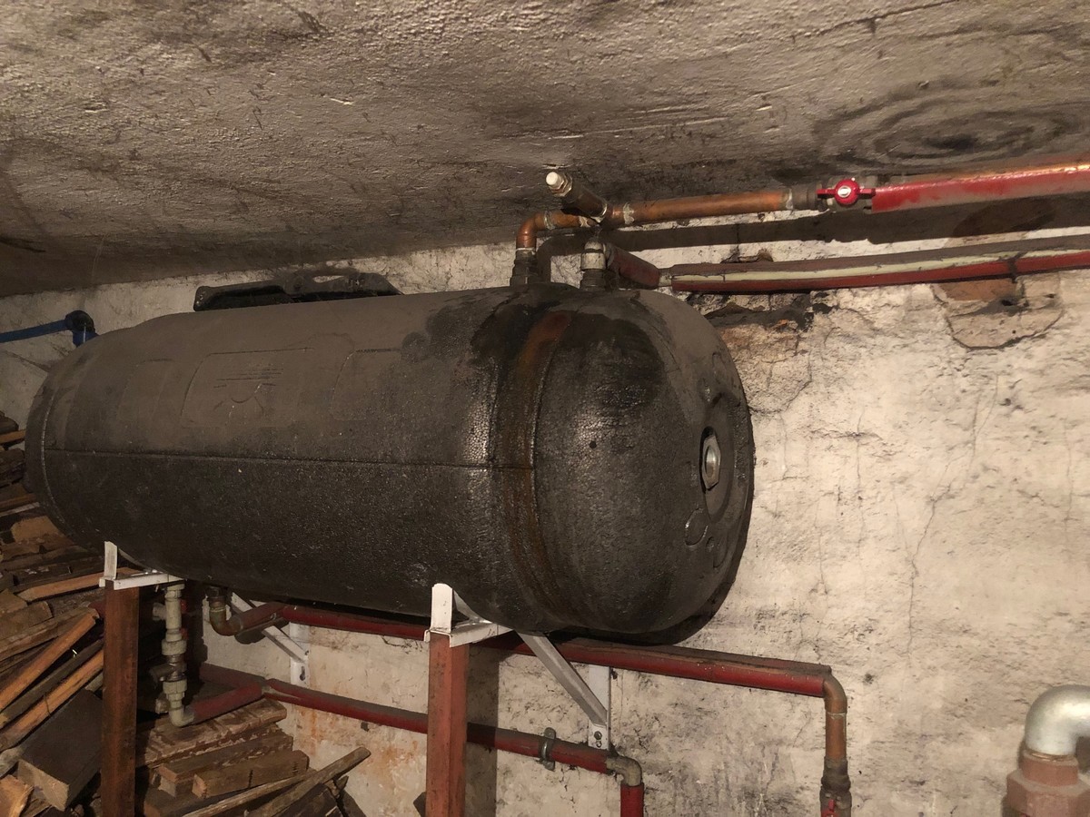

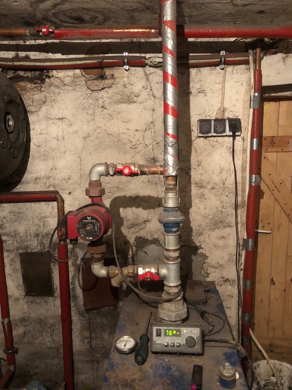

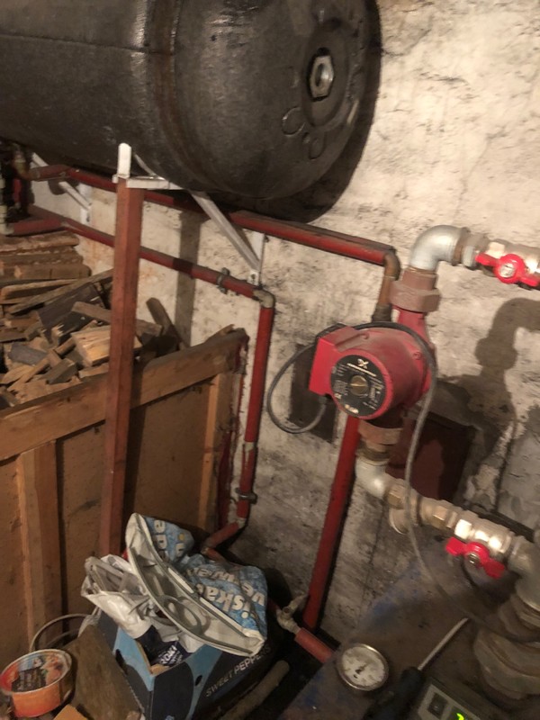

  2. Witam Mam problem z ciaglym zapowietrzaniem sie instalacji. Ciagle slychac bulgotanie w bojlerze. Rok temu caly dzien praktycznie probowalismy odpowietrzyc caly uklad po czym byla poprawa lecz nastepnego dnia robilo sie spowrotem powoli to samo. Nie znam sie zbytnio na hydraulice wiec moze ktos pomoze mi tutaj rozwiazac problem. Podaje kilka informacji jezeli chodzi o instalacje: Piec i pompka maja 14 lat tak jak cala instalacja. Oczywiscie wszystko kupowne jako nowe. Piec jest w piwnicy, a grzejniki na pietrze. Dodatkowo jest ogrzewanie podloge. Naczynko jest w mieszkniu w najwyzszym punkcie. Rozdzielnica w przed pokoju z listwami od wlotu oraz oddzielna z wylotu. Zastanawia mnie listwa dolna z wylotem. 1 rurka zasilajaca od lewej jest calkowicie zimna, natomiast 2 i 3 sa letnie, a 4 goraca.
