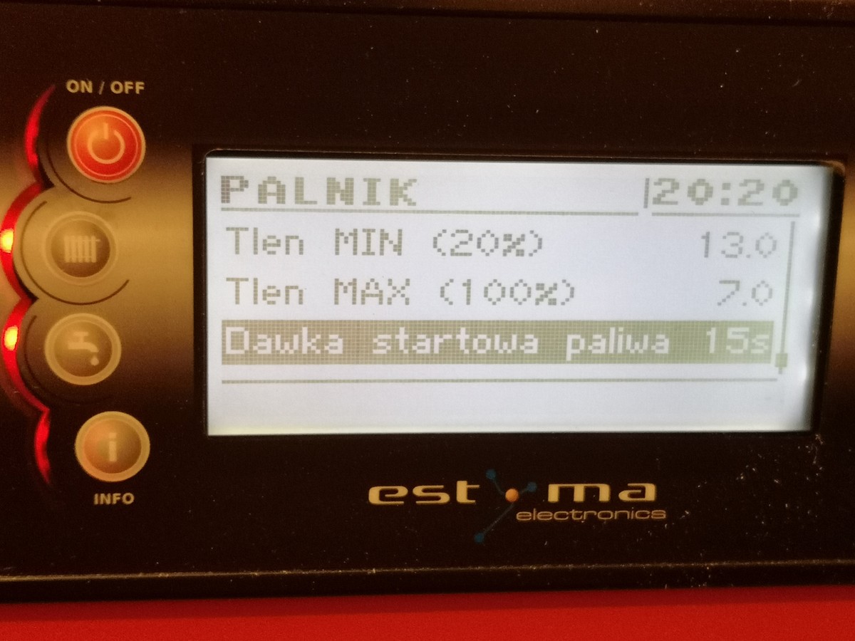

Dacir odpowiedział(a) na Sterydziak temat w Kotły pelletowe

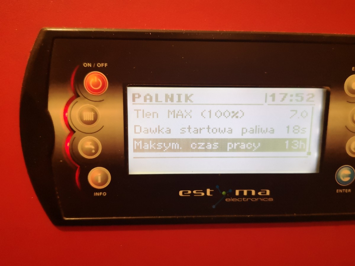

Jest coś takiego jak podawanie max (100%) i to mam ustawione na 2,9. Może tutaj jest problem? Powietrze mam 33% i 54%. Ogień jest faktycznie duży. -

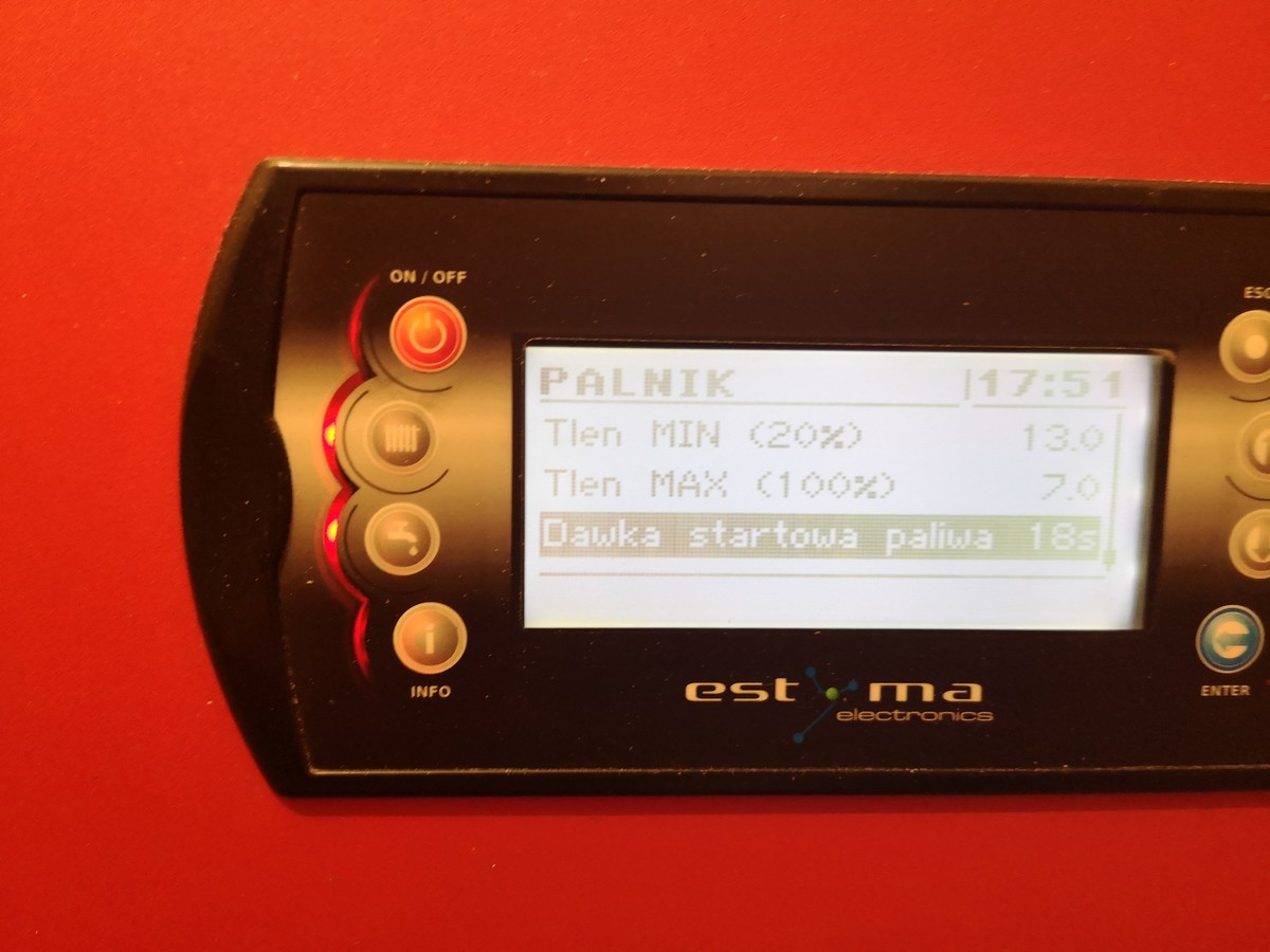

Dzięki. Tak, potem już nie huczy. Czyli zmniejszami dawkę startową? Na tę chwilę mam startową 13s, podawanie 2,9, powietrze min 33, max 54. -

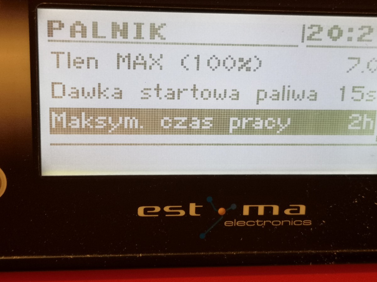

Dzięki za odpowiedź. EUROSTER 2006TX. Znalazłem opcję w instrukcji obsługi. Mogę ustawić histerezę na 0,4 lub na 1'C. Nie ma pomiędzy. Spróbuję z 1'C. Jak będzie za duży spadek temperatury to wrócę do 0,4'C. Ostatni mój problem z piecem. Podczas rozpalania huczy/dudni. Za dużo powietrza? Za duze/małe podawanie? -

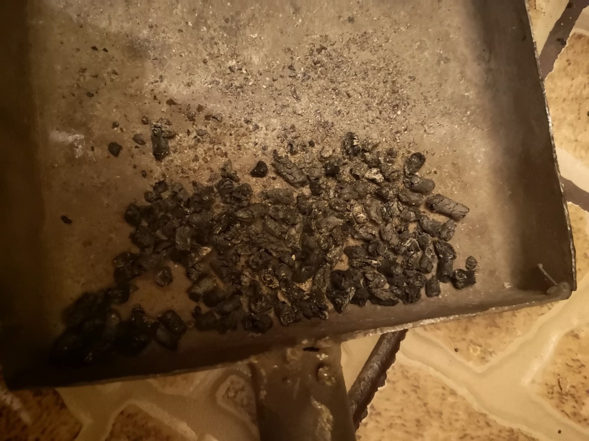

Udało mi się rozwiązać problem z niedopalonym pelletem. Mam teraz trochę inny problem. Na czujniku pokojowym mam ustawioną temperaturę w dzień 22,6'C. Zauważyłem, że jak tylko temperatura spada do 22,2'C piec się włącza i nabija temperature do 22,6'C. Wychodzi, że praktycznie co godzinę się włącza piec. Gdzie mogę ustawić większą tolerancję? Nawet 1'C byłby odpowiedni, bo 0,4'C to przesada i niepotrzebne mi takie krótkie i częste cykle. -

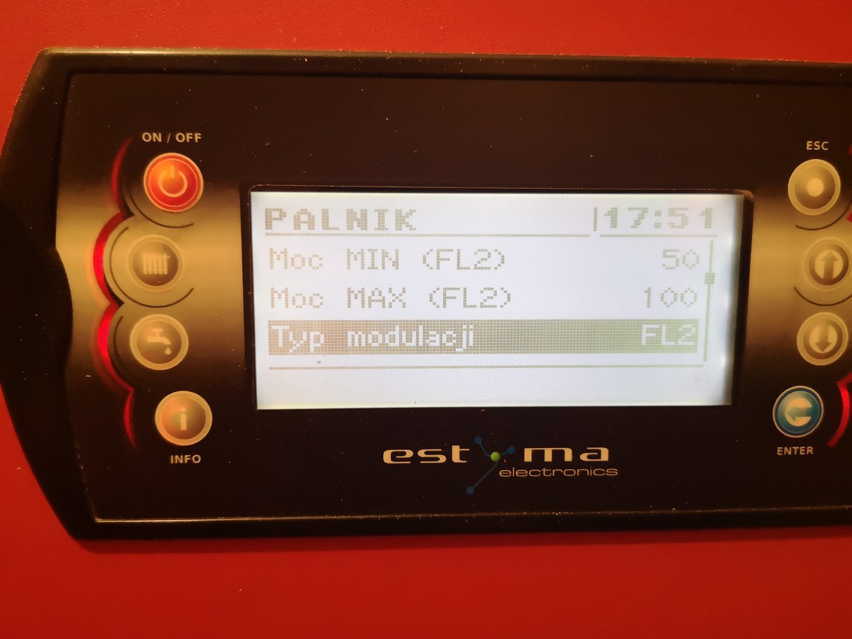

To na ile mam ustawić podawanie i powietrze? -

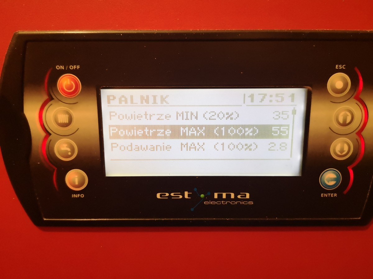

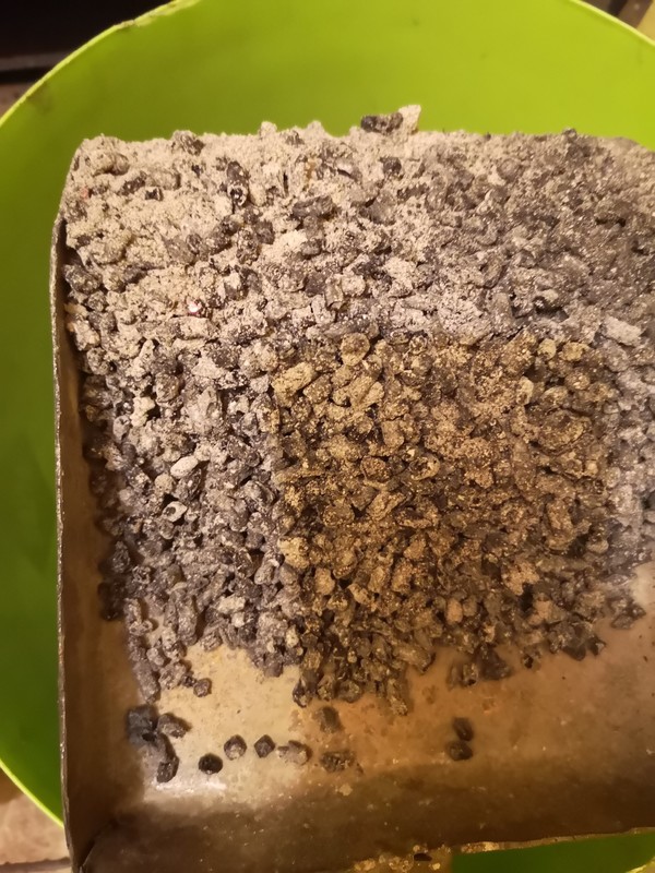

Cześć, Mam ciągły problem z piecem Tekla Bio Compact 12 i sterownikiem estyma igneo slim. Załączam zdjęcia ustawień i zdjęcia popiołu. Miałem już trzech serwisantów i żaden nie ustawił pieca poprawnie. Proszę o pomoc. sa -

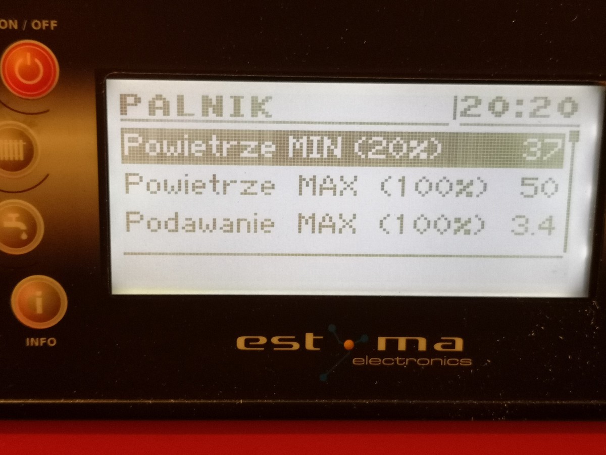

Dacir odpowiedział(a) na Dacir temat w Kotły pelletowe
Dzięki za odpowiedź. Czyli podawanie z 3,4 s na 3s i powietrzne z 50 na 55? -

Cześć, Mam dokładnie ten sam model pieca ze sterownikiem estyma slim. Od dłuższego czasu mam problem z piecem i podejrzewam, że to wynik złych ustawień. Przerobiłem już dwóch serwisantów i bez poprawy. Wrzucam ustawienia pieca plus zdjęcie popiołu. Proszę o pomoc w poprawnym ustawieniu pieca. -

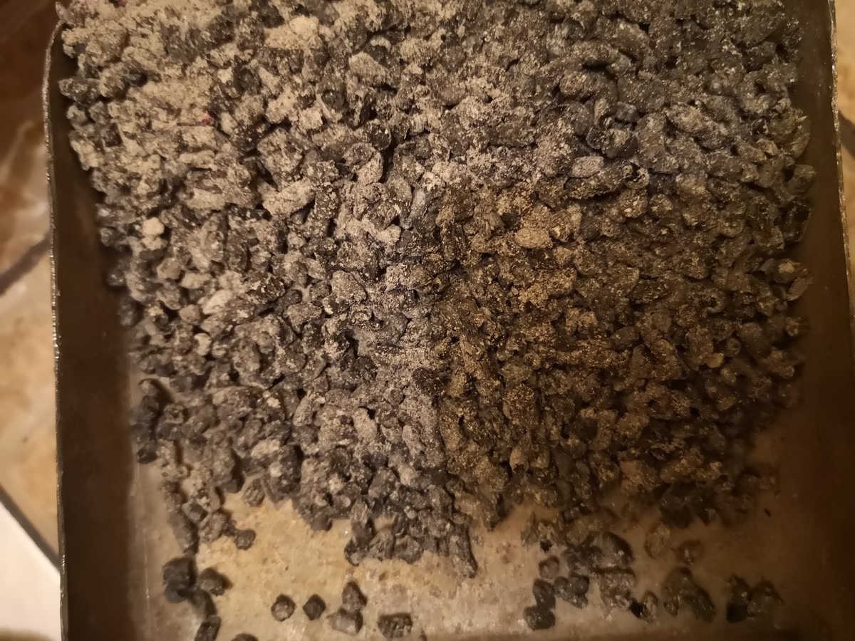

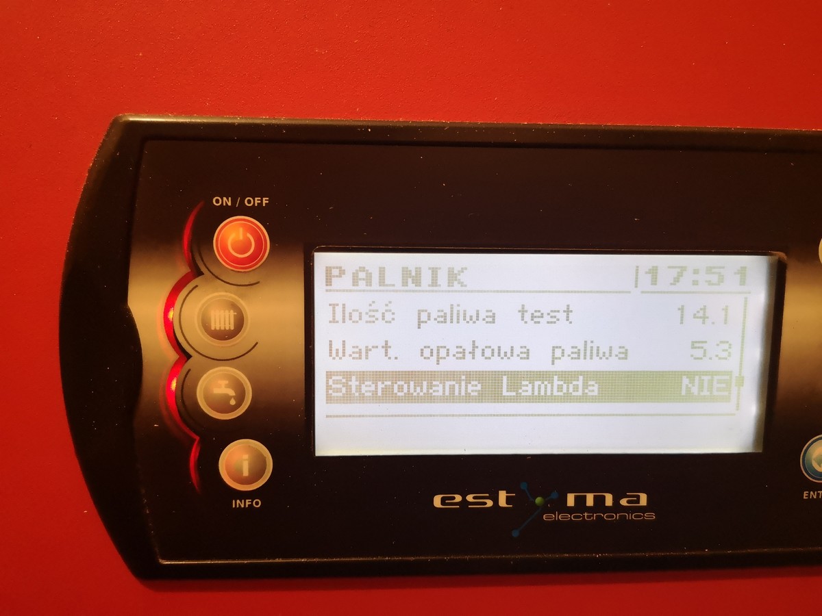

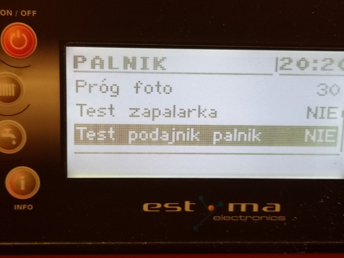

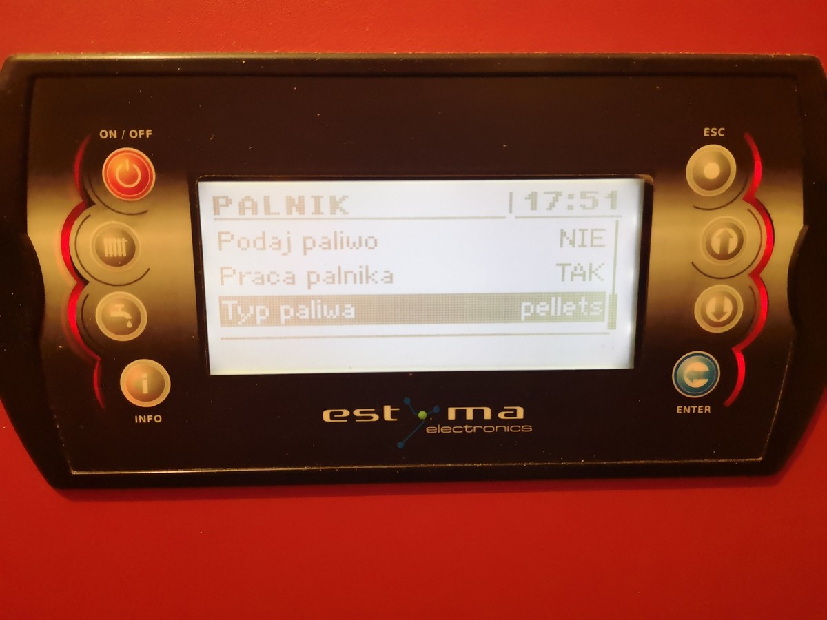

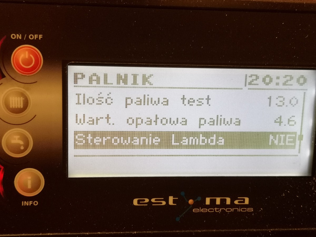

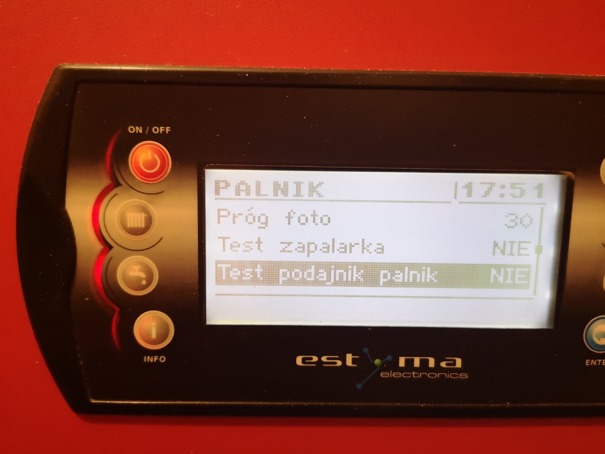

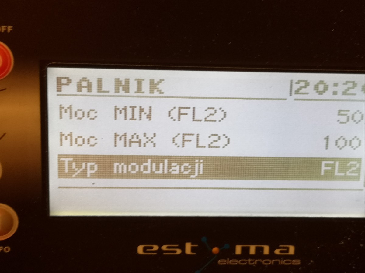

Dacir opublikował(a) temat w Kotły pelletowe
Cześć, Od dłuższego czasu mam problem z prawidłowym ustawieniem pieca Tekla ze sterownikiem estyma igneo slim. Przerobiłem już dwóch serwisantów i ich ustwienia też nie przyniosły rezultatów (nie będę ukrywał, że niewiele zrobili). Wczoraj zważyłem pellet, sprawdzając, ile podaje w ciągu 10 min, zważyłem i wyszło 2,16 kg. Wartość pomnożyłem razy 6, żeby mieć wagę na godzinę - wyszło 13 kg. Następnie zgodnie z tabelą nastaw kotłów producenta dopasowałem czas podawania i resztę parametrów. Pomimo tego pellet jest zwęglony. Wrzucam zdjęcia ustawień z menu serwis podajnika i zdjęcie popiołu. Używam pelletu Lava. Proszę o pomoc, co jeszcze może być tutaj źle? -

Dacir opublikował(a) temat w Kotły zasypowe
Czesc, Mam piec Tekla, sterownik IGNEO slim. Pale tylko pelletem Lava. Zauwazylem, ze przy ostatnim serwisie pieca, serwisant pozmienial mi ustawieia i teraz wyglada tak, jakby pellet sie do konca nie spalal. Zamiast sypkiego popiolu mam granulowany. Co tutaj moglo sie zadziac?
