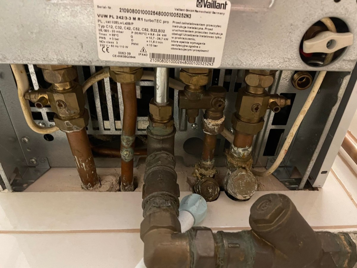

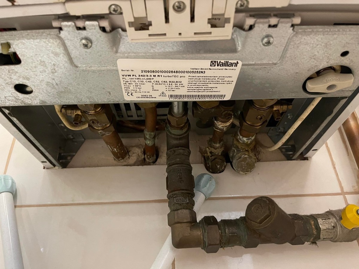

  1. Dzięki Sambor za odpowiedź niestety lub stety z samego rana próbowałem tak jak mówiłeś (Grzejniki ustawione na maxa oraz kocioł zimny) Zawór przekręciłem pionowo i niestety nadal bez jakichkolwiek efektów. dla tego pomyślałem, że gdziś jest ukryty drugi zawór umożliwiający wpuszczenie wody do układu. Problem rozwiązany Dziękuje za pomoc

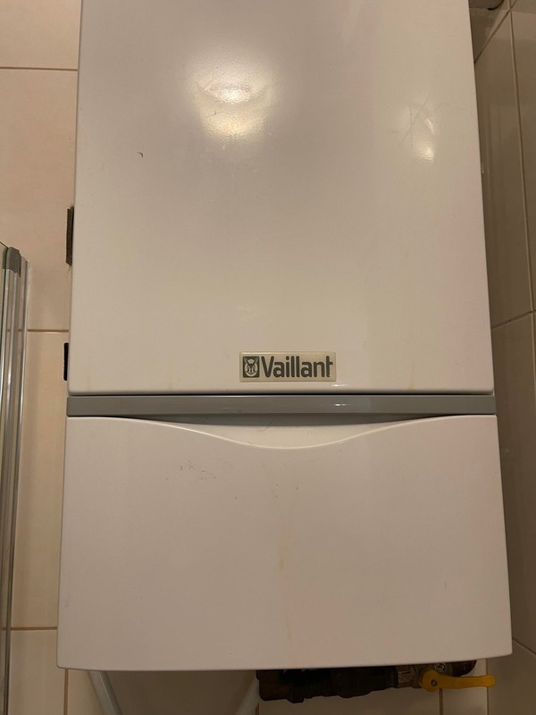

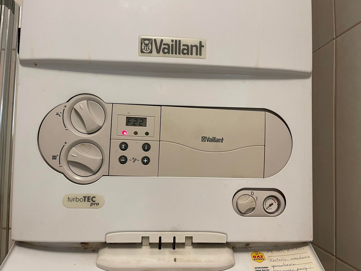

  2. Witam Od dwóch dni na Piecu Vaillant wyświetla błąd F.22 biorąc pod uwage manometr ewidentnie jest zbyt niskie ciśnienei wody w układzie (około 0.2bar). Przejrzałem praktycznie wszystkie filmiki na YT pokazujące rozwiązanie tego problemu i niestety każdy z przedstawionych rozwiązań był dokonywany na piecach posiadających 2zawory wbudowane w piec. Niestety u mnie jest tylko jedno pokrętło i nie za bardzo wiem którym (drugim) zaworem wpuścić wodę do układu. w załączniku zdjęcia pieca
