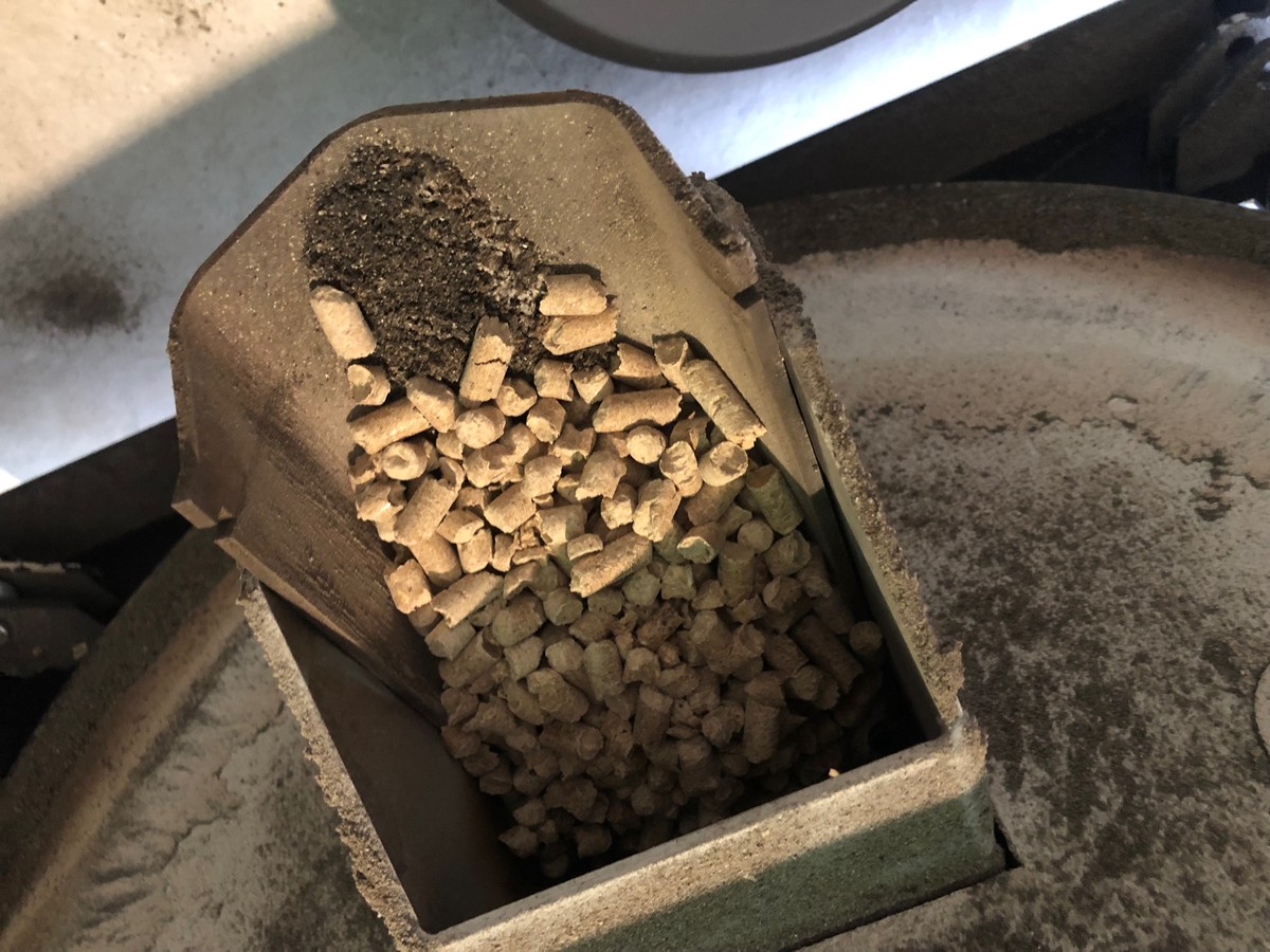

  1. Temat do zamknięcia, padła zapalarka na szczęście była gwarancja przez serwis, przyjechał serwisant wymienił w 20 minut teraz za pierwszym razem odpala wcześniej miałem problem żeby odpalić nieraz za 3 rozpalało po czyszczeniu pieca, przekazuje informacje żeby co jakiś czas do końca wypalić pellet i na dole w podajniku gdzie zalegają trociny należy je odkurzyć pozdrawiam
  2. Tak to wyglada jak otworzyłem po nieudanej próbie
  3. Wiec czemu nie udało się pieca rozpalić ? Siadlby zapalnik ? 😩 ale nie było innego komunikatu tylko nieudana próba
  4. Jak to zrobić kolego pomożesz coś jak znasz się na rzeczy ? 😩
  5. Witam, jestem nowym posiadaczem kotła na pellet kostrzewa mini bio 10, piec nowy niecały rok odebrana budowa i użytkuje go, nagle w nocy alarm nieudana próba rozpalenia pieca, zasilanie było wszystko git dzień wcześniej normalnie się palił, również dzień wcześniej wyczyściłem popiół proszę o jakiekolwiek informacje co mógłbym ewentualnie zmienić w ustawieniach? Może jakoś zmniejszyć zapalnik nie chciałbym namieszać a jeszcze pellet nowy kupiłem nie wiem czy to ma jakieś znaczenie dziękuje pozdrawiam.
