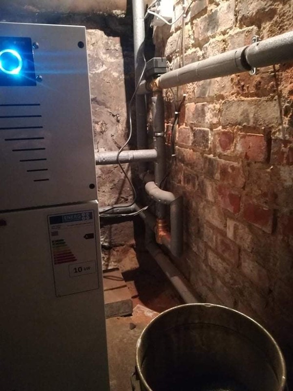

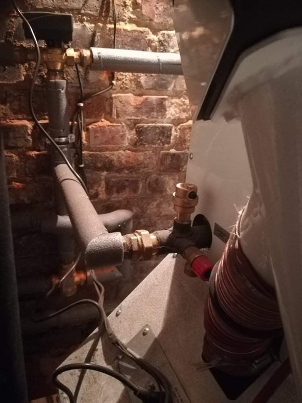

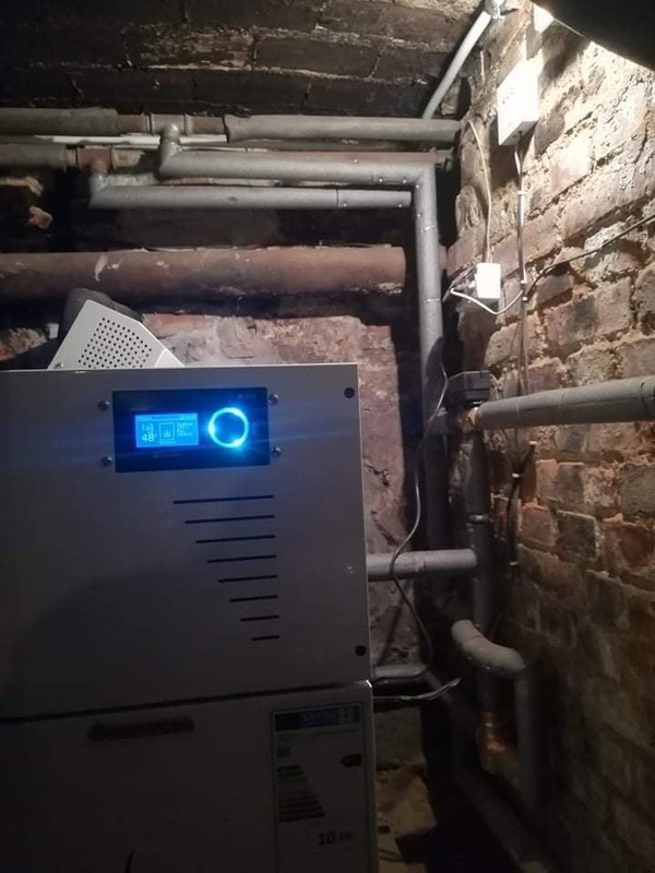

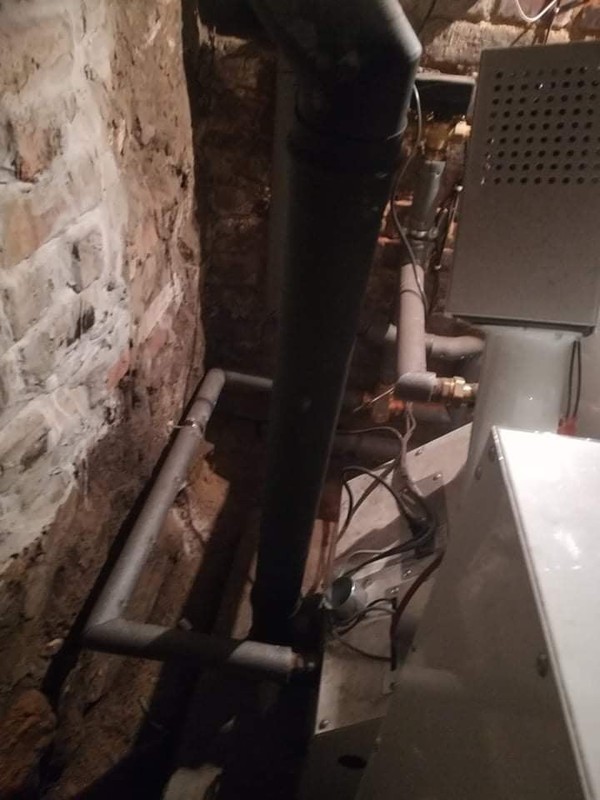

  3. Powierzchnia ogrzewana ok. 75m2, budynek ocieplony, tylko ogrzewanie na grzejnikach 8 szt, temperatura w mieszkaniu 22 stopnie, czujnik pokojowy, Temperatura na piecu 60stopni, temperatury wody 40 stopni. Histereza 5 stopni.
  4. Właśnie jestem przerażona bo bardzo dużo pelletu spala. Każdy ze znajomych mówi że u nich spala ok 14-18kg, a u mnie średnio wychodzi 35kg na dobę.
