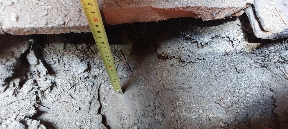

    Ocieplenie stropu
    Polepy nie będzie zostanie usunięta wraz ze starą podłogą, folia poszła by pod deski stare które najpierw zostałyby zaimpregnowane preparatem konserwującym, na to poszłaby folia, potem wełna , i na koniec osb 25.
  2. calcio
    Ocieplenie stropu
    Chyba tak.
  3. calcio
    Ocieplenie stropu
    Wiem że będzie uciekać, ale na pewno dużo mniej , biorąc pod uwagę że polepa już też straciła swoje właściwości no i deski już też są słabe w niektórych miejscach, ale w tym momencie najtaniej wyjdzie mnie zrobienie stropu, bo dach to już jednak wyższe koszty, tym bardziej że nic tam takiego na razie nie będę trzymał ani nie będę tam nic do mieszkania przerabiał, bo jakby robił pod mieszkanie to trzeba by też okna powstawiać itp.
  4. calcio
    Ocieplenie stropu
    Nie ściśnie się za bardzo ?, chodzi mi o to czy nie powinno tam być chociaż z 1 - 2 cm powietrza od dołu do osb ? , bo właśnie ta 15 z isovera co bym nią robił rozpręża się niby na 16 -17 cm.
  5. calcio
    Ocieplenie stropu
    Witam, chciałbym ocieplić strop na poddaszu nieużytkowym ale kto wie może kiedyś przeznaczenie się zmieni, wygląda to tak : stare deski pod nimi jakieś 18 cm przerwy między legarami wypełnione polepą i deski , myślałem żeby zrobić to tak : wywalić deski wybrać polepę , zakonserwować deski na dole i legary na to potem folia , wełna 15 cm i osb 25 mm, czy to dobry pomysł i mniej ciepła będzie uciekać ?

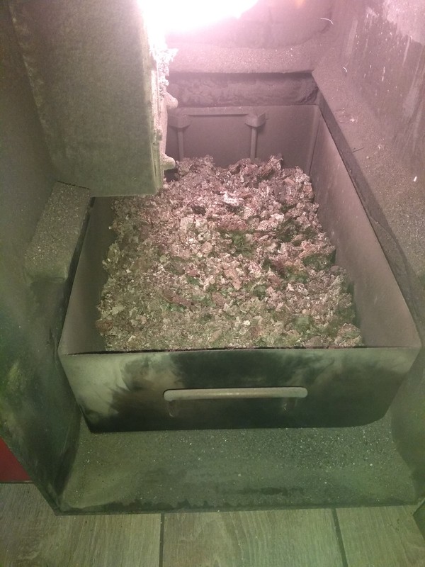

  6. Niestety na podanych przez Ciebie ustawieniach płomień bardzo zmalał i piec zaczął się wygaszać 😞 zabrakło mu pary , więc zmieniałem aż w miarę szybko ruszył i teraz wygląda to tak : Podawanie 7.0s Pauza 45 s Limit obrotów dmuchawy 60 % idę jeszcze po 22 zobaczyć jak to wygląda i potem poczekamy 2 dni zobaczymy jaki będzie popiół.
  7. ok, czyli ustawić podawanie 6, pauzę 70 i wentylator 50 % max ???
  8. Czyli zmniejszyć obroty maksymalne dmuchawy ???
  9. - Możesz powiedzieć jak z rozładunkiem w przypadku Poczty ? , mi ostatnio przywoził Ekogroszek Pekaes i nie było problemu z wjazdem na podwórko i wstawieniem palet do garażu pomimo zwykłego paleciaka.

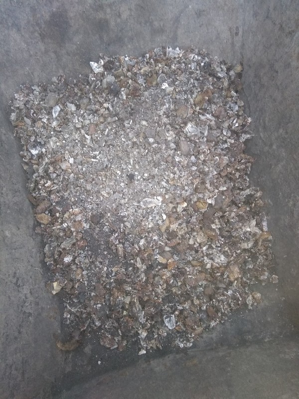

  10. Technix Agros Pid do tego sterownik Technix Aligator i zawór 4 drogowy Afriso , dzisiaj wysypałem -przepalonego Huskyego z 2 dni na taczkę i wygląda to tak :
  11. Dodam jeszcze że po 2 dniach palenia jest cały pojemnik popiołu. mówisz o maksymalnych obrotach wentylatora ???
  12. Tak jak podałem wyżej jest ustawiony kocioł dmuchawa jest w podtrzymaniu na 20 % a maksymalne obroty 70 % , podajnik 10s a pauza 35 s, ile pracuje kocioł to nie wiem bo nie mierzyłem czasu 😞
  13. Nie wiem nie znam się tak mocno, jak pisałem w innym temacie piec na eko obsługuje od września tamtego roku przepaliłem prawie 3 tony Niedźwiedzia z Castoramy który był de facto najlepszy, i cena była super ( 799 zł tona ) , potem przepaliłem 2 tony z lokalnego składu już w niefajnej cenie ( 1370 zł tona ) , a teraz kupiłem 2 tony Huskyego po 1199 zł tona i już 2 załadunek pieca na nim leci średnia wychodzi prawie 42 kg dziennie.
  14. Palnik czyściłem jakieś 2 - 3 tygodnie temu jak paliłem innym węglem i był praktycznie czysty, także raczej nie jest zapchany, przesyłam zdjęcia wentylatora i lepsze zdjęcia popiołu z dzisiaj ustawienia pieca : Temperatura Pieca 50 stopni Nastawa temperatury zaworu : 40 stopni ( dzisiaj zmniejszyłem na 35 bo cieplej jest ) Podtrzymywanie Dawki 10 sekund Moc dmuchawy w podtrzymywaniu 20 % Podtrzymywanie dmuchawy 8 minut Limit obrotów dmuchawy 70 % Podajnik 10 sekund Pauza 35 sekund
  15. Witam, swoją przygodę z Eko groszkiem zacząłem we wrześniu tamtego roku, przez ten czas wypaliłem : prawie 3 tony Niedzwiedzia z Castoramy ( jeszcze w fajnej cenie 799 zł tona ) , potem 2 tony z lokalnego składu ( już niestety niefajna cena 1350 zł ) , teraz właśnie palę Huskym ( z promocji...... 1199 zł ) ( 2 zasyp kotła dzisiaj ) Eko wysuszony bo leżał ponad miesiąc w kotłowni, piec w którym palę to Stefaniak Technix 24 kw z Pleszewa na palniku sv200 , w instalacji grawitacyjnej 2 pompki ( 1 na dom , 2 na firmę ) na sterowniku Technix Agros Pid do tego sterownik Technix Aligator i zawór 4 drogowy Afriso , co ogrzewam : stary przedwojenny dom z cegły z pustką nieocieplony dach, w piwnicy 1 grzejnik żeliwny mały , parter z werandą ( 90 m ) 6 grzejników nowszego typu ( 2 małe , 4 duże ) temperatura na parterze 23 - 24 stopnie , piętro ( 90 m ) - 7 grzejników nowszego typu ( 4 małe , 3 duże ) temperatura 21 - 22 stopnie , dodatkowo od domu jest puszczona rura do firmy budynek typu pawilon obornicki około 80m2 3 grzejniki nowszego typu 2 małe i 1 duży tam temperatura 15 - 17 stopni , w tej chwili zasyp Huskyego ( 5 worków po 25 kg - 125 kg ) starczy na 3 dni czyli około 42 kg węgla na dzień , popiół wygląda tak jak na foto , ustawienia pieca : Temperatura Pieca 50 stopni Nastawa temperatury zaworu : 40 stopni Podtrzymywanie Dawki 10 sekund Moc dmuchawy w podtrzymywaniu 20 % Podtrzymywanie dmuchawy 8 minut Limit obrotów dmuchawy 70 % Podajnik 10 sekund Pauza 35 sekund czy spalanie i ustawienia są dobre czy warto coś poprzestawiać ???
