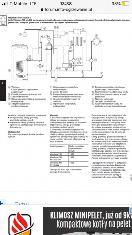

Klecki opublikował(a) temat w Instalacje CO i CWU
Pojawił się u mnie problem z temperaturą zasilania grzejników- na wyjściu ze sprzęgła termometr deklaruje między 5-10 stopni mniej niż temperatura na wejściu do sprzęgła i samym sprzęgle. - pompa kotłowa jest na trzecim ostatnim biegu- podnosi wodę na 7m - pompa od podłogówki(wilo yonos para 25/6)Ok 700m pexa - 1 bieg pracy stalocisnieniowej - pompa(wilo yonos para 25/6) od grzejników(11 szt)- char. proporcjonalna i zmniejszenie biegu pompy z drugiego( tak działała do tej pory) na pierwszy praktycznie niweluje różnice temperatur między sprzęgłem a wyjściem na grzejniki. Na drugim biegu ta różnica dochodzi do 10 stopni, a to już mało nie jest. Do tej pory takiego problemu nie zaobserwowałem co nie oznacza ze go nie było. Filtry sprawdzone- czyste, układ nie jest zapowietrzony. Kocioł- przegląd w sierpniu. Coś wysiada- pompa kotlowa, pompa obiegowa grzejników? załączam schemat -
Mam taki sam kocioł i instalacje, nawet krzywe grzewcze podobnie dobrane. W kodowaniu 2 stopnia dla każdego obiegu grzewczego możesz włączyć opcje by Vitotrol uwzględniał temperaturę pomieszczenia jest to Kod B0- B0:3 Kolejny kod do sprawdzenia to B5- logika pompy obiegowej, przy B5:5 Vitotrol wyłączy obieg grzewczy gdy temperatura będzie wyższa o 1 stopień o zadanej. Jest jeszcze kod który reguluje w jakim stopniu Vitotrol będzie uwzględniał temperaturę pomieszczenia ale teraz nie pamietam który- do sprawdzenia w książce serwisowej. Dla grzejników polecam B0:3 i B5:5 Dla podłogówki B0: może być na 3, 0 tez nie jest zła opcja, ale B5:0- brak logiki pompy. Dla grzejników sprawdź krzywa 0,8, pomieszczenia gdzie przegrzewa ustaw głowice termostatyczne Mniej tez na uwadze ze masz pewnie aktywny tryb ochrony przed zamarzaniem- później ustalonej temperatury zewnętrznej kocioł załączy pompę obiegowa nawet jeśli temperatura zredukowana jest ustawiona na 3 stopnie. Vitodens ma tez tryb ochrony przed wychłodzeniem budynku, pewnie masz tez aktywny bo domyślnie jest. Możliwości jest od groma, ten kocioł z dużą dawką prawdopodobieństwa ma najbardziej rozbudowana automatykę pogodową na rynku. Wyłącznie tego typu regulacji przy tym kotle to słaby temat
