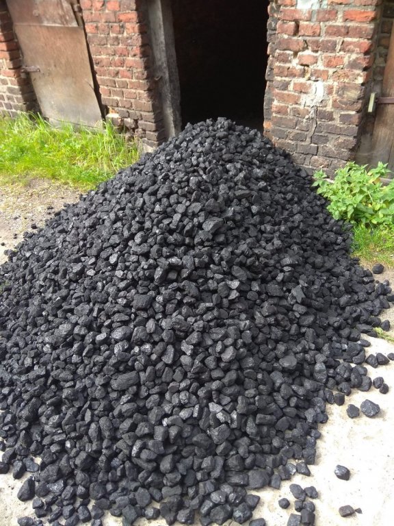

Czy sa chetni? kupiłem u nich Orzecha 2 lata temu, popiołu duzo choc palił sie nieźle,ale do DS tragedia. Premium czarniejszy ;)?

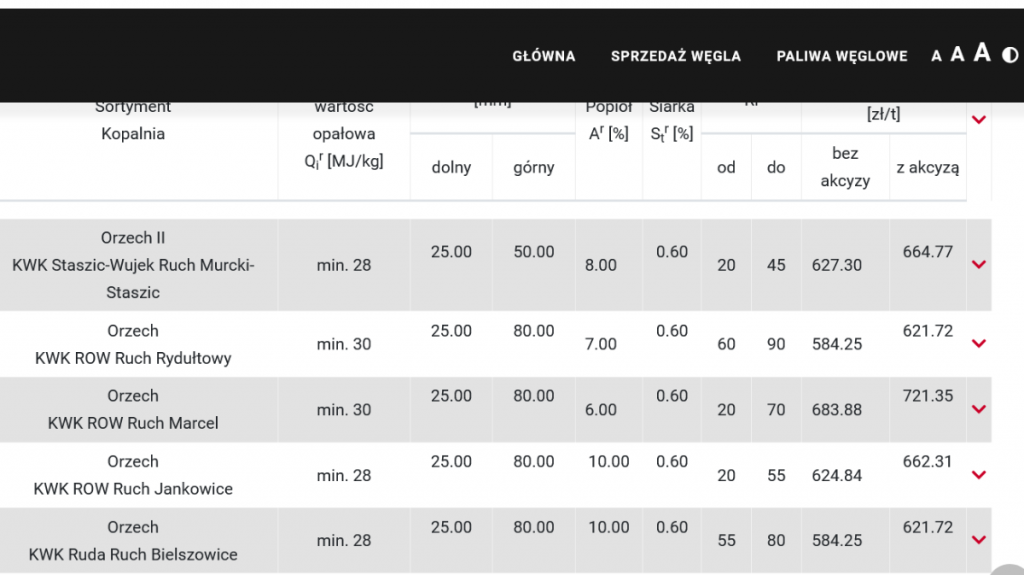

Posiłkuje się też informacjami z tej strony
https://czysteogrzewanie.pl/podstawy/podstawowe-parametry-wegla-kamiennego/
[Code]
Jaki typ węgla w której kopalni
  • typ 31.1 - Sobieski, Janina
  • typ 31.2 - Piast, Piekary, Ziemowit
  • typ 32.1 - Chwałowice, Bobrek, Wesoła
  • typ 32.2 - Wujek, Staszic, PG Silesia, Siltech, Bogdanka, Jankowice
  • typ 33 - Marcel, Sośnica, Śląsk, Staszic, Halemba, Pokój, Brzeszcze, Bielszowice[/code]
[Code]Najbardziej uniwersalnym typem węgla jest typ 32.1, ewentualnie 32.2. Oferuje on świetną kaloryczność (ok. 26-28MJ/kg) a zarazem względnie łatwo się spala, nie spieka prawie wcale (32.1) lub tylko nieznacznie (32.2).[/code]
