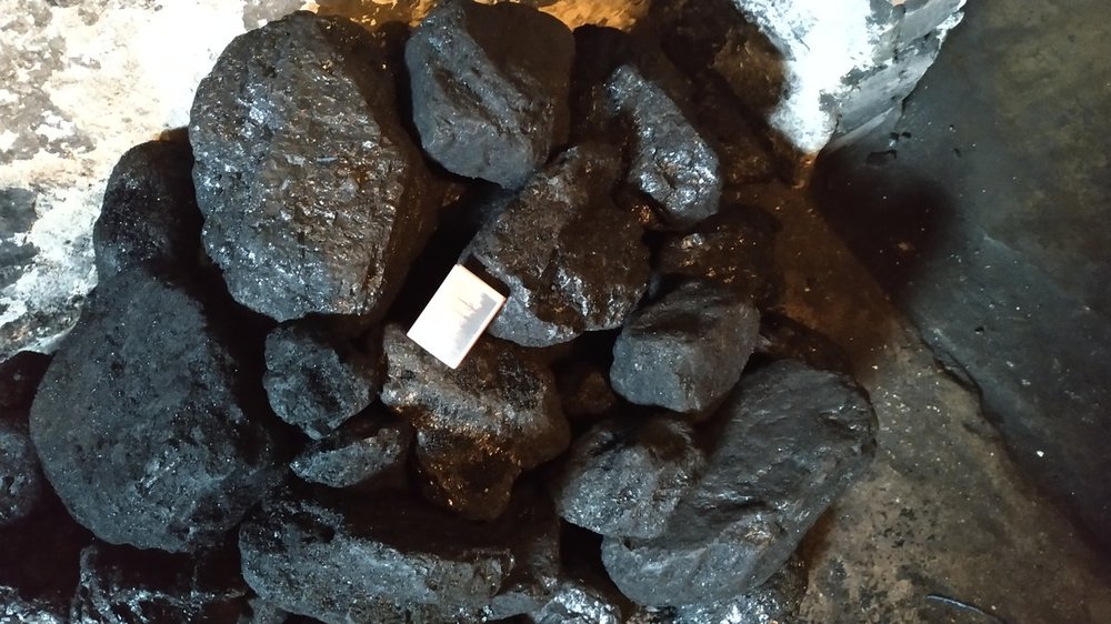

Gość Opublikowano 14 Maja 2019 #908 Udostępnij Opublikowano 14 Maja 2019 A jadę za chwilę wziąć na próbę dwa worki kostki z Knurowa : 34.2 do 32Mj/kg, popiół 4-8%, RI ok.70 Węgiel trochę podobny do Rydułtów, również 34.2, biorę na próbę, już paliłem parę sezonów temu tym węglem i było OK. Nie jest najtańszy, bo na wadze drobnicowej tona to 710zł. Ale jest czysty, przesiany, bez miału, no i gruby. Kopalnię widzę z balkonu, w linii prostej 10km. Miałem brać Sośnicę, ale kopalnia ciśnie cały czas drobnicę z miałem jako orzecha - osobiście widziałem dwie dostawy bezpośrednio z wagi - dwa tygodnie temu i dzisiaj i nie wygląda to najlepiej. Węgiel tani, bo 615zł/tonę na wadze kopalnianej, ale trochę pozostawia do życzenia. Później wrzucę zdjęcia, opinie ze spalania jutro. Cytuj Odnośnik do komentarza Udostępnij na innych stronach Więcej opcji udostępniania...

Gość Opublikowano 14 Maja 2019 #911 Udostępnij Opublikowano 14 Maja 2019 Maronka, problemem Knurowa, Szczygłowic, Rydułtów, a nawet Bielszowic (węgle typu 34.2 min.30Mj/kg) jest spiekalność w granicach 65-80 wg Rogi. Gruby sort węgla niweluje tą spiekalność, spowalnia i uspokaja spalanie. Ogromna zaleta, to zawsze bardzo niska wagowo ilość popiołu, który dodatkowo jest relatywnie ciężki i przez to wydaje się wizualnie również bardzo mało. Tak napisał Berthold "na oko" śladowe ilości. No i kaloryczność powiązana z niesamowitą długością spalania. Jeżeli chcesz coś mocniejszego, to do dolniaka maksymalnie Marcel, a najlepiej coś z okolic Katowic - Staszic, Wujek, Wesoła. Zdjęcia kostki KWK Knurów. Sam, czysty węgiel. Jutro spalanie: Cytuj Odnośnik do komentarza Udostępnij na innych stronach Więcej opcji udostępniania...
