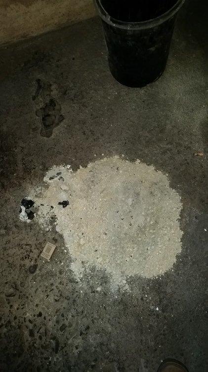

8 ton orzecha z Sośnicy w piwnicy. Węgiel suchy jak pieprz, jest niewiele miału, trochę drobnej granulacji, generalnie nie jest źle.

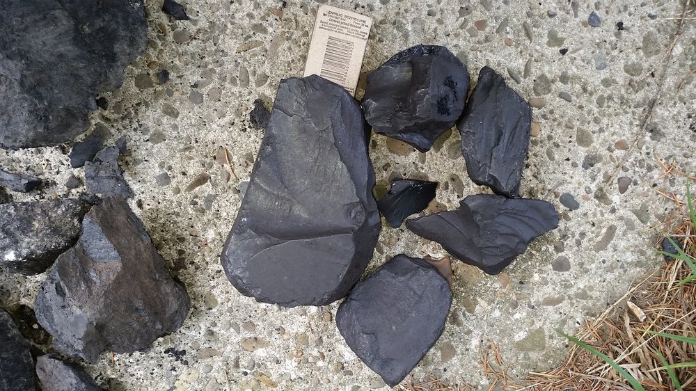

Odpalone 7kg w piecokuchni z podkową, jest moc, fajnie koksuje, widoczna wyraźna spiekalność. Jutro coś więcej o popiele. Na zdjęciu nr 3 kawałek ze złotem i platyną  ;):

No to pociągnę monolog. Ze spalonych 7kg zostało 1.4kg czystego koksu i 350g popiołu. Obliczenie zawartość popiołu od ilości spalonego węgla (uczciwiej, bo koks został) czyli od 5.6kg daje rewelacyjny wynik ok. 6.5% - realnie garstka kawowego popiołu. Węgiel bardzo wysokiej jakości, jedynym możliwym mankamentem jest dość wysoka spiekalność na poziomie 50 wg Rogi która zbytnio nie przeszkadza w spalaniu od góry, ale która dyskwalifikuje go np. do dolniaków, chociaż mój sąsiad pali nim w żywieckim KDO-U 25kW i daje radę - dla porównania węgiel z Wesołej i Staszica ma spiekalność do 30 wg Rogi, Marcel w granicach 45, Rydułtowy i Knurów ok. 70 i też ludzie nimi palą i sobie chwalą.

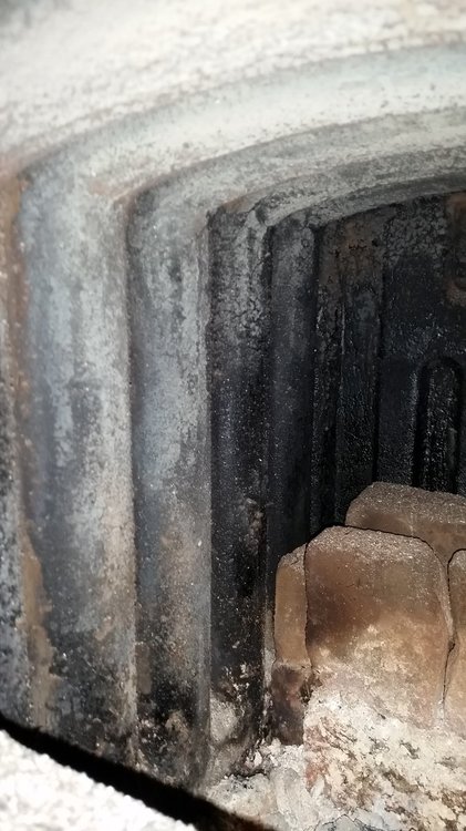

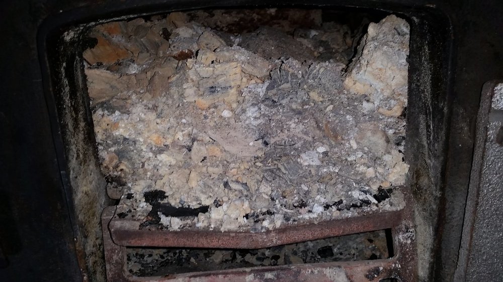

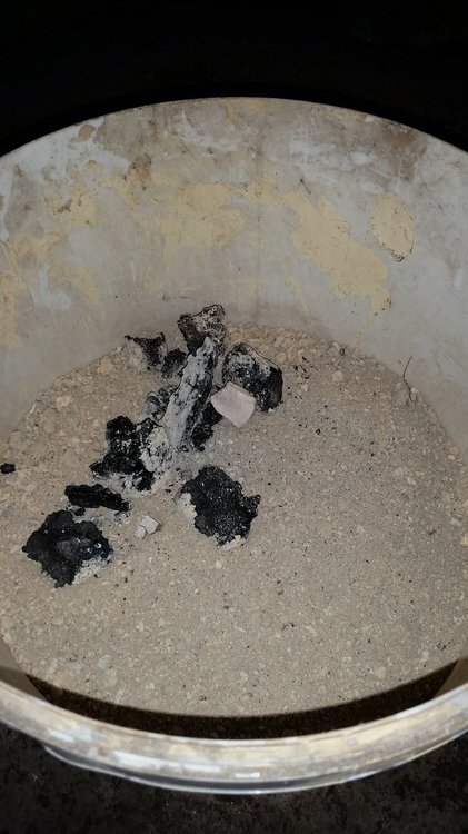

Wczoraj zakupiłem węgiel na kolejny sezon . Zakup jak zwykle dokonał się szybko i w sumie bez zbytniego roztrząsania tematu. Trzy dni wcześniej objechałem składy w okolicy i bez szału, ceny kosmiczne i nie widać aby miały zmaleć. Piast - 850-870, Staszic orzech 900, groszek 850, tyle samo Chwałowice, Ziemowit groch 700, Sobieski chyba 800, Jakiś rosyjski kaloryczny też 850. Na jednym składzie mieli podobno Piasta orzech po...700! Wszędzie 850 a oni 700. Od razu nawet po wyglądzie oceniłem że to może być rosyjski ale ta cena mnie zaintrygowała i wziąłem 40 kg na próbę. Spalał się ładnie, nie kopcił a popiołu mało więc kupiłem 6 ton. Węgiel ma widoczne przerosty ale i są spore kawałki twarde i błyszczące. Granulacja to kostka, orzech i groszek, śladów pirytu brak. Po spaleniu 10 kg, popiołu zostało 0.5 kg czyli wychodzi...5%. Trochę optymistycznie, wiem, ale tak wyszło. Drugie palenie to 15 kg , i ok. 0.75 kg popiołu. Przy spalaniu lekko wyczuwalna woń koksu, spala się wydzielając przy rozpalaniu trochę ciemnego dymu potem zero. Koksu nie tworzy, naprawdę minimalna spiekalność . Sadzy po trzech próbach nie widać, może leciutki film smoły ale to jest do dopracowania. Temp. spalania 55st*, 10 kg ok. 10 godzin. Myślę że utrudnieniem może być popiół który jest bardzo lekki, lejący. Przy paleniu od góry paliwo niejako tonie w tym popiele i trzyma długo żar ale to może być kłopotliwe gdy będzie potrzeba usunięcia i rozpalenia ponownie, bo będzie to fruwać po całej kotłowni. Wagowo popiołu mało ale objętościowo ok. 30% tzn. po spaleniu pełnego wiadra ( 10 kg węgla),pozostaje 1/3 popiołu lub ważąc 0.5 kg więc wagowo 5% wychodzi, ale może źle to obliczam, nie wiem. W węglu można zaobserwować dziwną "substancję" tzn. jest to lżejsze od węgla i wygląda jak twarde bryłki smoły, dołączam fotkę. Nie ma tego dużo, do trzeciej próbki dołożyłem  pięć takich kawałków i spaliło się do zera . W komorze popiół po ostygnięciu utrzymuje kształt spalonych brył ale po dotknięciu rozsypuje się na proch. Zobaczymy jak będzie w sezonie.

Te matowe smołopodobne bryłki przypominają syberyjski młody węgiel którym paliłem. Popiół po nim był podobny: puszysty i sypki, jasnobeżowy. Węgiel był lekki, miał ledwo widoczny brunatny odcień a spaliny bardzo charakterystyczną woń. Pięknie czysto się spalał ale niestety był małokaloryczny.

Moim zdaniem to kamień podobny do łupka, czasem wypala się na strukturę przypominającą pumeks. Ciepła z tego nie ma wcale. Typowy dla ruskich węgli, daje w kotle dziwny chemiczny smród, jak w hucie aluminium.
