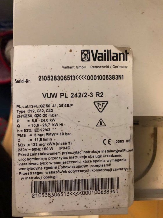

kasiakapitol Opublikowano 16 Kwietnia 2020 #1 Udostępnij Opublikowano 16 Kwietnia 2020 Dzień dobry Przymierzam się go gruntownego remontu mieszkania, w związku z tym zastanawiam się czy przy okazji nie zmienić kotła grzewcznego. Obecny kocioł jest sprawny, nie mam wobec niego żadnych zarzutów, jednak po remoncie będzie zabudowany w kuchnii i jego wymiana stanie się problematyczna. Moje mieszkanie to mieszkanie "środkowe" w bloku, blok został ocieplony, będę wymieniać okna. Powierzchnia mieszkania to 82m2, mam miks ogrzewania podłogowego w kuchni i łazience z grzejnikami w salonie i pokojach. Piec służy również do ogrzewanie ciepłej wody. 2 lata temu została wymieniona pompa w piecu, Piec który obecenie mam to Vailant VUW PL 242/2-3 R2 Czy waszym zdaniem wymiana kotła jest ekonomicznie uzasadniona? Będę bardzo wdzięczna za każdą radę i opinię! Odnośnik do komentarza Udostępnij na innych stronach Więcej opcji udostępniania...
Denddalf Opublikowano 16 Kwietnia 2020 #2 Udostępnij Opublikowano 16 Kwietnia 2020 Ogólnie dopóki działa to nie ma raczej co wymieniać, jednak jak patrze na etykietę, to twój kocioł ma bardzo wysoką moc minimalną.. I tu nasuwa się pytanie, czy kocioł podczas grzania nie taktuje zbyt często? Jak wyglądają twoje rachunki? Jeśli taktuje często, to może mieć duży wpływ na rachunki. Jest jeszcze jedna kwestia: twój kocioł jest z otwartą komorą spalania(widać płomień)? Jeśli tak to wymiana może cię kosztować dosyć sporo, bo wtedy do wymiany będzie też rura spalinowa, gdyż teraz kupisz tylko kotły kondensacyjne z zamknięta komorą spalania,które powietrze do spalania pobierają z zewnątrz. Odnośnik do komentarza Udostępnij na innych stronach Więcej opcji udostępniania...
Gość jacek61 Opublikowano 16 Kwietnia 2020 #3 Udostępnij Opublikowano 16 Kwietnia 2020 A ile lat ma ten kocioł, jak 10 lub więcej to ja bym go wymieniał. Odnośnik do komentarza Udostępnij na innych stronach Więcej opcji udostępniania...
sambor Opublikowano 16 Kwietnia 2020 #4 Udostępnij Opublikowano 16 Kwietnia 2020 33 minuty temu, Denddalf napisał: twój kocioł jest z otwartą komorą spalania(widać płomień)? To kocioł turbo czyli z zamkniętą komorą spalania, moc musi być wysoka ze względu na grzanie przepływowe CW Najważniejsza sprawa - jak wygląda komin? - jest osobny do danego mieszkania? I czy ma wkład ze stali?Skąd jest obecnie brane powietrze do spalania? Odnośnik do komentarza Udostępnij na innych stronach Więcej opcji udostępniania...
kasiakapitol Opublikowano 16 Kwietnia 2020 Autor #5 Udostępnij Opublikowano 16 Kwietnia 2020 @Denddalf bardzo trudne jest to pytanie o taktowanie:) nie mam pojęcia, za gaz płacę ok 80 zł miesiecznie, nie widać płomienia więc zakładam, że to zamknięta komora spalania@jacek61 tak wydaje mi się, że piec ma ponad 10 lat@sambor powietrze pochodzi z komina, co do wkładu kominowego dopytam sąsiada, wydaje mi się, że komin mam oddzielny zakładam, że chodzi o wyższą efektywność kotła kondensacyjnego, który można by zastosować w przypadku spełnienia tych warunków? Odnośnik do komentarza Udostępnij na innych stronach Więcej opcji udostępniania...
Denddalf Opublikowano 16 Kwietnia 2020 #6 Udostępnij Opublikowano 16 Kwietnia 2020 30 minut temu, sambor napisał: To kocioł turbo czyli z zamkniętą komorą spalania, moc musi być wysoka ze względu na grzanie przepływowe CW Zgadzam się, że moc kotła musi być wysoka ze względu na CWU ale mi chodziło o moc minimalną, która powinna być jak najmniejsza tj. Od ok. 3kW Odnośnik do komentarza Udostępnij na innych stronach Więcej opcji udostępniania...
sambor Opublikowano 16 Kwietnia 2020 #7 Udostępnij Opublikowano 16 Kwietnia 2020 Tu trzeba szukać kotła z modulacją 3-25 np Termet 25kW, ważne aby komin podpasował. Odnośnik do komentarza Udostępnij na innych stronach Więcej opcji udostępniania...
