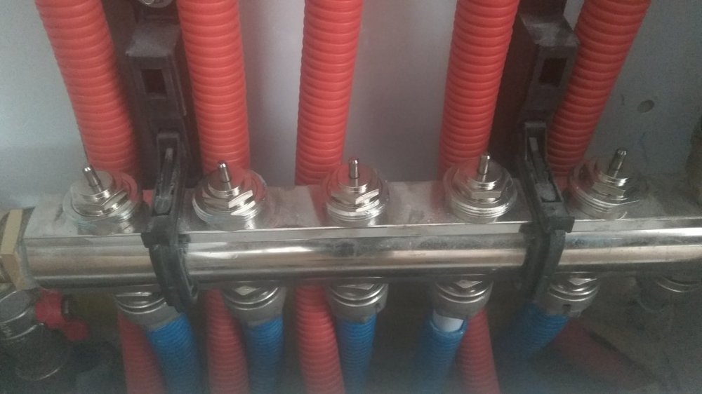

shogunzlasa Opublikowano 31 Marca 2020 #3 Udostępnij Opublikowano 31 Marca 2020 Majster - a miałeś wcześniej siłowniki zamiast tych niebieskich nakrętek? Może masz tam zawory termostatyczne już bez głowic i podokręcane nakrętki? Rura zasilająca rozdzielacz też bidna... Odnośnik do komentarza Udostępnij na innych stronach Więcej opcji udostępniania...

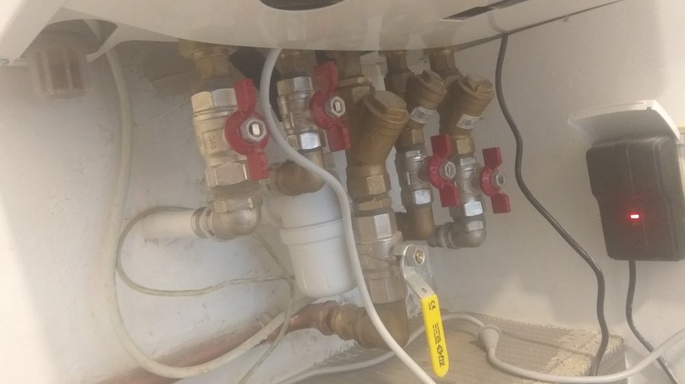

Fineas Opublikowano 31 Marca 2020 Autor #4 Udostępnij Opublikowano 31 Marca 2020 @sambor 83m po podłodze to całość parter+piętro Przepraszam, według dokumentacji jest to dokładnie 91,92kWh/m2. Średnica zewnętrzna mierzona suwmiarką- 20mm, niestety na żadnym fragmencie nie widzę opisanego rozmiaru tych rurek pex. Podłączenie widoczne na zdjęciu. Średnica pexa idącego w podłogę w rozdzielaczach to 16mm. W jaki sposób mogę sprawdzić na jakim biegu pracuje pompa w kotle?@shogunzlasa Te nakrętki są od początku, ale są luzem- mogę je zdjąć bez żadnego oporu. Hydraulik tłumaczył to tak, że są odkręcone te zawory żeby woda w obiegu miała powrót. Również dorzucam zdjęcie. Odnośnik do komentarza Udostępnij na innych stronach Więcej opcji udostępniania...
sambor Opublikowano 31 Marca 2020 #5 Udostępnij Opublikowano 31 Marca 2020 3 godziny temu, Fineas napisał: według dokumentacji jest to dokładnie 91,92kWh/m2. Ale to nie to co 95W/m2 - to całkiem inne współczynniki! Ale na poważnie - rura PP20 poprowadzona z kotła w żaden sposób nie pozwoli na prawidłowe zasilanie tej instalacji, Instalacja ledwo ledwo ruszy przy PP25. Nie wiemy jak są prowadzone rury - ale pewnie rozdzielacz przez rozdzielacz, Spróbuj zakręcić - tymi korkami na dolnej belce , lub zaworem przed rozdzielaczem cały dolny rozdzielacz i zobaczymy czy ruszy góra. Odnośnik do komentarza Udostępnij na innych stronach Więcej opcji udostępniania...

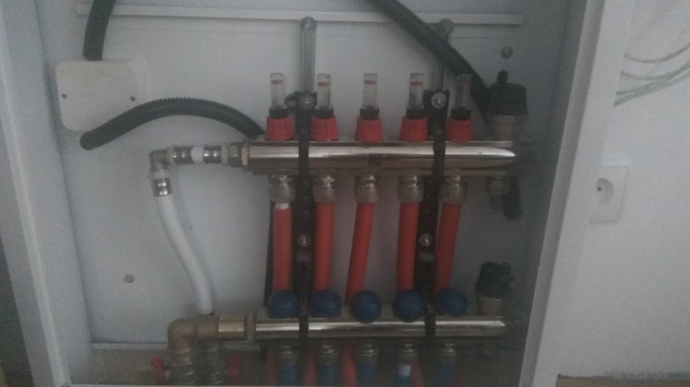

Fineas Opublikowano 31 Marca 2020 Autor #6 Udostępnij Opublikowano 31 Marca 2020 Racja, wybacz, dopiero raczkuję w takich tematach, a przy nerwach z deweloperem człowiek popełnia najprostsze błędy.. Od kotła idzie rura w dół i ona się rozgałęzia w wylewce. Do rozdzielacza idzie ciepła woda i wraca zimna, czyli są 2 rurki na rozdzielacz. Zakręciłem na dolnej listwie te grzybki i dam znać co się wydarzy po załączeniu pieca. Udało mi się wejść do menu serwisowego i spisałem parametry: P01- 40 P02- 99 P03- 90 P04- 19 P05- 53 P07- 01 P08- 01 P09- 01 P11- 02 P12- 01 P13- 6 P14- 50 P15- 00 P16- 00 P18- 85 P20- 5 P22- 0 P23- 0 P24- 20 P25- 03 P26- 01 P29- 55 P30- 0 Parametrów oczywiście nie zmieniałem, zostawiłem tak jak są. Pewny jestem jedynie P01 i P03, że jest to moc startowa i maksymalna, czy nie są za duże jak na ogrzewanie podłogowe? Odnośnik do komentarza Udostępnij na innych stronach Więcej opcji udostępniania...
sambor Opublikowano 31 Marca 2020 #7 Udostępnij Opublikowano 31 Marca 2020 Parametry pompy to P14- min prędkość pompy - u ciebie 50% i max P18 - 85% - czyli tu dużo nie poprawisz.- to wszystko masz w instrukcji a instrukcja w necie jest. Trzeba by rozwalić tą wylewkę i zmienić rury - od kotła dać PP25 a od rozgałęzienia to próbować z tym co jest. Sam kocioł bez większych problemów daje radę z dobrze wykonana instalacją ponad 200m2. Sprawdź czy 1 poziom pójdzie na tym co jest. Odnośnik do komentarza Udostępnij na innych stronach Więcej opcji udostępniania...

sambor Opublikowano 31 Marca 2020 #9 Udostępnij Opublikowano 31 Marca 2020 Niebieskie pokrętła nie służą do regulacji, tylko do odcięcia pętli, do regulacją są rotametry - te ze szklanymi bańkami Odnośnik do komentarza Udostępnij na innych stronach Więcej opcji udostępniania...
Fineas Opublikowano 31 Marca 2020 Autor #10 Udostępnij Opublikowano 31 Marca 2020 Wiem, ale jak pisałeś wcześniej żeby zakręcić grzybki na dolnej belce to te zakręciłem i takie zjawisko zaobserwowałem. Jak zakręcę wszystkie, to pierwszy rotametr od lewej idzie w dół i jak zakręcę tym rotametrem, to regulacja jest. I tak dzieje się z pozostałymi, zgodnie z powyższym postem. Jeśli mam wszystkie grzybki odkręcone (czyli tak jak było od początku) to rotametry wszystkie są między 0 a 1. Odnośnik do komentarza Udostępnij na innych stronach Więcej opcji udostępniania...
sambor Opublikowano 31 Marca 2020 #11 Udostępnij Opublikowano 31 Marca 2020 Jakie tam masz odległości od rozdzielaczy do kotła? Jakie są długości pętli w podłodze? Odnośnik do komentarza Udostępnij na innych stronach Więcej opcji udostępniania...
Fineas Opublikowano 31 Marca 2020 Autor #12 Udostępnij Opublikowano 31 Marca 2020 Rozdzielacz na parterze jest w linii prostej jakieś 2,5m od kotła i tak idzie rurka zasilająca do rozdzielacza i powrotna do kotła. Rozdzielacz na piętrze jest na korytarzu, patrząc po zdjęciach to długość rurek do niego to jakieś 5-6m (idą w górę i potem pod wylewką w stronę rozdzielacza). Jeśli chodzi o długość pętli w podłodze, niestety nie mam takich informacji. Odnośnik do komentarza Udostępnij na innych stronach Więcej opcji udostępniania...

sambor Opublikowano 31 Marca 2020 #20 Udostępnij Opublikowano 31 Marca 2020 Na to nie ma innej rady - musisz do każdego z rozdzielaczy doprowadzić wodę o danej temp i w danej ilości . Dla twojej instalacji to ok 600-700l/h i nie ma innej rady. Można robić to z mieszaczem na pompie - jak miałeś, ale to złe rozwiązanie - dod cena 2 pomp i o 30-50% większe spalanie. Nie wiem dlaczego tak wykonano i nie muszę wiedzieć, wiem natomiast że jak będzie trochę mrozu to szybko będziesz kuł te posadzki. Sprawdź jeszcze gdzie masz zero na rotametrze - na dole czy na górze szkła. Jak zero na górze to tam powinno być zasilanie z kotła , jak na dole to powrót na kocioł Dodatkowo sprawdź filtr przed kotłem - tylko nie zalej domu. Odnośnik do komentarza Udostępnij na innych stronach Więcej opcji udostępniania...
shogunzlasa Opublikowano 1 Kwietnia 2020 #21 Udostępnij Opublikowano 1 Kwietnia 2020 Powrót do wersji z pompami jest troche poroniony - podnosisz temp. na kotle po to żeby ją obniżać w układzie mieszania - pytanie po co. Znajdź miejsce dla rur - może styk ściany i wylewki trochę podkuj tam gdzie dokleisz listwę, puść tam rurę typu PEX 32mm w jednym kawałku np. w jakimś peszlu osłonowym. Gorzej jak Ci elektryka podłogą leci... Odnośnik do komentarza Udostępnij na innych stronach Więcej opcji udostępniania...

sambor Opublikowano 1 Kwietnia 2020 #25 Udostępnij Opublikowano 1 Kwietnia 2020 Najpierw doprowadź do tego aby przy zamkniętym 1 rozdzielaczu działał z kotła cały drugi, to najważniejsze! Zamknij parter i uruchom z kotła piętro - na wszystkich rotametrach musisz mieć min 1l/min. Ustal dodatkowo czy rura która dochodzi do belki z rotamerami jest z zasilania (cieplejsza) czy z powrotu ( zimniejsza) Odnośnik do komentarza Udostępnij na innych stronach Więcej opcji udostępniania...
