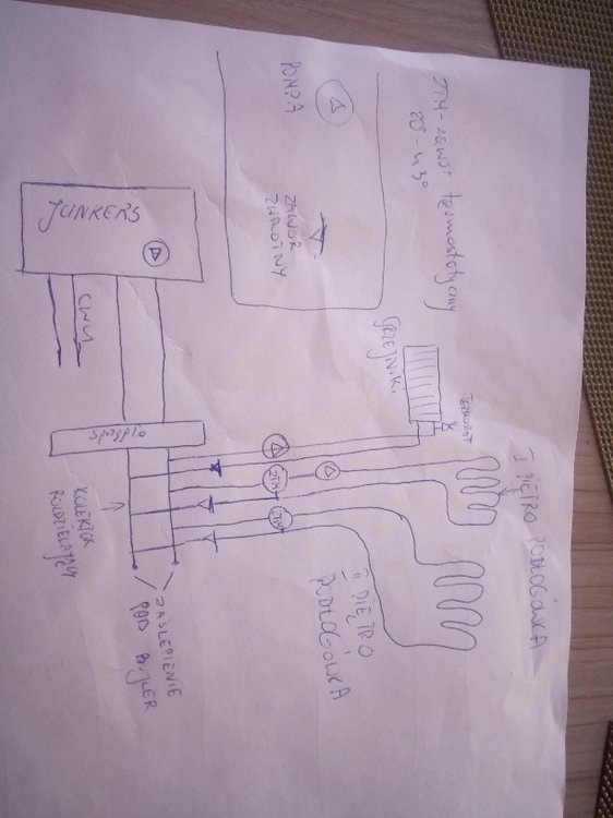

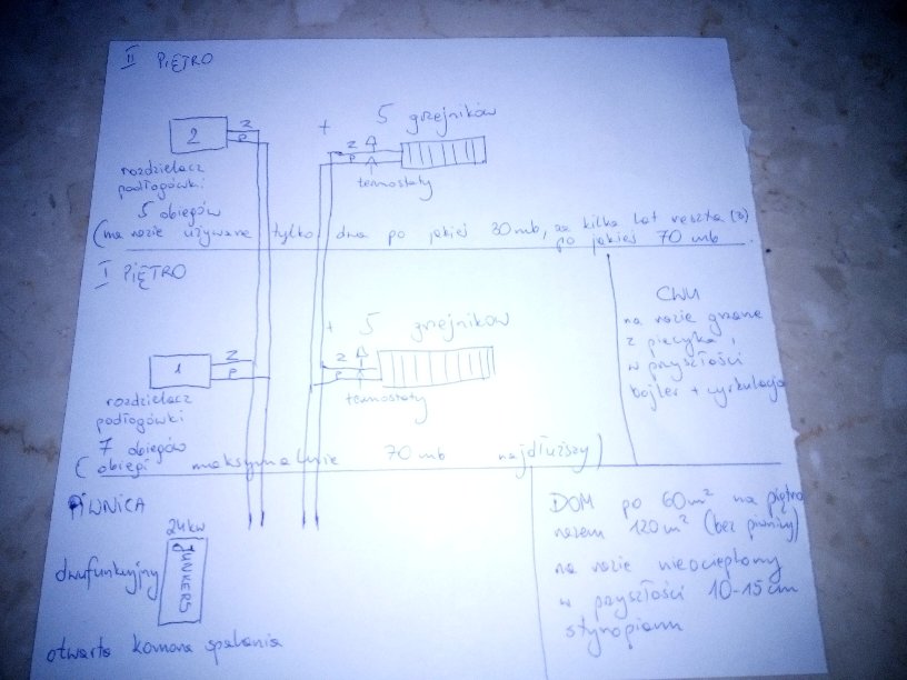

kawczuk Opublikowano 8 Marca 2020 #1 Udostępnij Opublikowano 8 Marca 2020 Witam wszystkich. Z racji dużej pomocy z waszej strony przy pomocy przeróbki mojej domowej instalacji zwracam się do Was z prośbą o kolejną pomoc. Mianowicie znajomy kupił dom w którym musi przerobić instalacje CO. Z racji ograniczonych na ten monet funduszy chce wymienić rurki, grzejniki, dołożyć ogrzewanie podłogowe do pieca gazowego, który nabył wraz z domem. Kocioł to Junkers 24kw dwufunkcyjny z otwartą komorą spalania. Modelu dokładnie nie znam na tą chwile. Zamontowany w 2015 roku. Do tego posiada bezprzewodowy sterownik pieca Sallus. Dom z lat 70tych. Niestety na razie nie ocieplony. W przyszłości dopiero dołoży styropian. 120 mkw na dwóch kondyynacjach. Okna plastikowe. W załączeniu narysowałem mniej więcej schemat jak to by miało wyglądać. Pytanie z mojej strony czy da się jakoś racjonalnie podłączyć takie dwa obiegi do tego pieca, żeby to miało ręce i nogi bez wymiany pieca a jednocześnie rachunki za gazownika nie były kosmiczne? Z góry dziękuję za udzieloną pomoc. Wysłane z mojego Hammer Energy przy użyciu Tapatalka Odnośnik do komentarza Udostępnij na innych stronach Więcej opcji udostępniania...

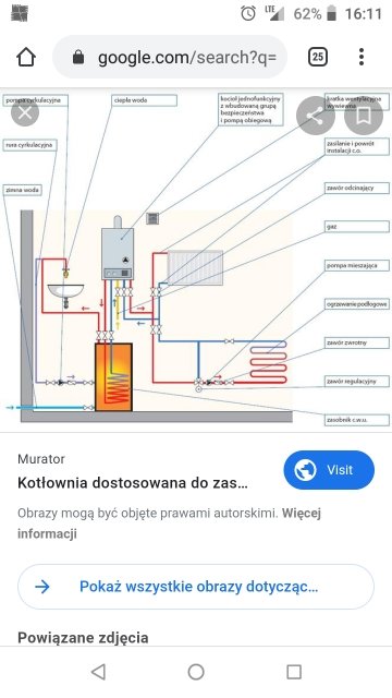

kawczuk Opublikowano 8 Marca 2020 Autor #2 Udostępnij Opublikowano 8 Marca 2020 Znalazłem taki schemat jak w załącznik. Pomijając bojler, bo woda by była ogrzewana bezppsrednio czy to by działało w przypadku j/w? Grzejniki sterowane poprzez pompkę z piecyka a podłogówka przez oddzielną pompkę wpięta bezpośrednio do gniazdka, gdzie temp. wew. ustalana by była przez zawór termostatyczny i przepływy na rotometrach?Wysłane z mojego Hammer Energy przy użyciu Tapatalka Odnośnik do komentarza Udostępnij na innych stronach Więcej opcji udostępniania...
WojtuNie Opublikowano 8 Marca 2020 #3 Udostępnij Opublikowano 8 Marca 2020 Schemat przedstawiony w 2 poście stosowany jest tylko przez fahofcuff i wróży kłopoty. Jeżeli faktycznie musi być ogrzewanie mieszane, to bezwzględnie sprzęgło i rozdzielone obiegi. Jeżeli chodzi o zasilanie podłogówki, to doraźnie zastosować zawór 3 drożny ustawiany ręcznie i kiedyś dołożyć siłownik i sterowanie pogodowe, najlepiej dedykowane do kotła. Można rozdzielić obiegi podłogówki na poszczególne piętra. Lepiej 3 razy wszystko przemyśleć, niż potem poprawiać. Odnośnik do komentarza Udostępnij na innych stronach Więcej opcji udostępniania...
kawczuk Opublikowano 9 Marca 2020 Autor #4 Udostępnij Opublikowano 9 Marca 2020 Czyli za kotłem należałoby wstawić sprzęgło a od tego oddzielna pompka na grzejniki i oddzielna na podłogowke z zaworem termostatycznym ewentualnie dwie pompki i dwa zawory jeśli by rozdzielił obiegi grzania? A sterowanie pompkami wtedy jak rozwiązać? Bo do podlogowki najlepiej jest żeby pompka chodziła cały czas czyli bezpośrednio w gniazdka je załączyć? A pompka od grzejników jak? Bo w tym piecu chyba nie ma możliwości sterowania pompkami. Ten sterownik Sallusa, który posiada też chyba jest ubogi w funkcję Wysłane z mojego Hammer Energy przy użyciu Tapatalka Odnośnik do komentarza Udostępnij na innych stronach Więcej opcji udostępniania...
WojtuNie Opublikowano 9 Marca 2020 #5 Udostępnij Opublikowano 9 Marca 2020 Tak, kocioł, sprzęgło i pompy. Do grzejników można dać jakąś z AA wtedy sama reaguje na zamykające się termostaty na grzejnikach. Rozdzielacze podłogówek najlepiej podłączyć z kotłowni oddzielnymi pionami o odpowiednich średnicach, wtedy mamy możliwość konfiguracji czy dajemy 1 lub 2 układy mieszające. I pytanie czy decyduje się na TZM, czy jednak normalny 3 dr i kiedyś jest możliwość rozbudowy o siłownik i sterowanie automatyczne (pogodowe). Odnośnik do komentarza Udostępnij na innych stronach Więcej opcji udostępniania...
kawczuk Opublikowano 9 Marca 2020 Autor #6 Udostępnij Opublikowano 9 Marca 2020 I w takiej konfiguracji ten kocioł Junkersa sobie poradzi i będzie modulował mocą itp? A rachunki za gaz nie poszybują w kosmos. Bo mam świadomość na własnym przykładzie z ekogroszku dzięki pomocy z forum, że odpowiednio wykonana instalacja ma bardzo duży wpływ na rachunki za ogrzewanie.A czy można by było zrobić coś takiego że grzejniki wpięte przed sprzęgłem i puszczone z pompki z piecyka i dalej sprzęgło i dwie pompki do podlogowki?Wysłane z mojego Hammer Energy przy użyciu Tapatalka Odnośnik do komentarza Udostępnij na innych stronach Więcej opcji udostępniania...
WojtuNie Opublikowano 9 Marca 2020 #7 Udostępnij Opublikowano 9 Marca 2020 Nie znam kotła, ale nie wiem czemu miałby sobie nie radzić. Jeżeli do tej pory ogrzewał cały budynek i nie było problemu z uzyskaniem komfortu to po modernizacji też nie powinno być, a nawet zużycie może spaść z powodu zastosowania ogrzewania niskotemperaturowego jakim jest podłogówka. Oczywiście trzeba ją zrobić z głową, czyli max izolacja na parterze, żeby nie grzać piwnic czy gruntu. Nie ma możliwości wpięcia czegoś przed sprzęgło, wszystko za. I jeszcze kwestia przygotowania CWU, czy aktualny sposób (przepływowo) jest akceptowalny, bo można zastosować zasobnik i też wpiąć go za sprzęgłem. Odnośnik do komentarza Udostępnij na innych stronach Więcej opcji udostępniania...
kawczuk Opublikowano 9 Marca 2020 Autor #8 Udostępnij Opublikowano 9 Marca 2020 Dom stał przez kilka lat nie zamieszkany a kocioł tylko podtrzymywał temp tak mniej więcej +10 i takie było jego zadanie.Styropian dany tylko 5cm bo więcej się nie dało pod podłogowke. Ze względów finansowych właśnie na razie grzanie cwu zostanie przepływowe. W przyszłości bojler z cyrkulacja. Woda + cyrkulacja już została przygotowana na razie będzie zaslepiona rurka cyrkulacyjna. Czyli tak przygotowaną instalacja jeśli w przyszłości by była wymiana kotła na jakiś nowocześniejszy nie będzie już wymagała dodatkowych przeróbek?Wysłane z mojego Hammer Energy przy użyciu Tapatalka Odnośnik do komentarza Udostępnij na innych stronach Więcej opcji udostępniania...
WojtuNie Opublikowano 9 Marca 2020 #9 Udostępnij Opublikowano 9 Marca 2020 Jeżeli instalacja CWU już gotowa i z cyrkulacją to ok, w każdej chwili można zmienić sposób przygotowania na zasobnik. Rozumiem, że podłogówka też już gotowa. A jak rozwiązano zasilanie rozdzielaczy? 5 cm styro pomiędzy kondygnacjami ogrzewanymi ok, ale już nad piwnicą mało, a jeżeli na gruncie to katastrofa. Czy całość jest podpiwniczona? Jeżeli tak, to kiedyś trzeba docieplić jeszcze strop w piwnicy. Odnośnik do komentarza Udostępnij na innych stronach Więcej opcji udostępniania...
kawczuk Opublikowano 9 Marca 2020 Autor #10 Udostępnij Opublikowano 9 Marca 2020 Podlogowka jeszcze nie do końca gotowa ale część pomieszczeń już rozlozone. Zasilanie jeszcze nie doprowadzone. W zamyśle było na jednym pionie ale bez problemu można poprowadzić jeszcze oddzielne zasilania do każdego rozdzielacza. Całość jest podpiwniczona. Wysłane z mojego Hammer Energy przy użyciu Tapatalka Odnośnik do komentarza Udostępnij na innych stronach Więcej opcji udostępniania...
WojtuNie Opublikowano 9 Marca 2020 #11 Udostępnij Opublikowano 9 Marca 2020 To zasilanie koniecznie osobnymi rurami z kotłowni, różnica w cenie znikoma, a pozwoli uniknąć kłopotów i będzie można kiedyś rozdzielić piętra na osobne grupy mieszające (różne temperatury zasilania). Zasilanie rozdzielaczy proponuję na Pex 32 (i tylko 2 złączki na początku i końcu rury bo strasznie zawężają przekrój) lub PP 40 jeżeli nie ma możliwości pociągnięcia Pex 32 w jednym kawałku bez stosowania kolanek. Ogólnie czym mniej kształtek tym lepiej i taniej. Piwnica pod całością ratuje sytuację, można docieplić później od dołu,chyba że też przewidziana pod użytek i grzanie całości. Odnośnik do komentarza Udostępnij na innych stronach Więcej opcji udostępniania...
kawczuk Opublikowano 9 Marca 2020 Autor #12 Udostępnij Opublikowano 9 Marca 2020 W załączeniu narysowałem schemat. Czy coś takiego by mogło być?Oczywiście przed pompami filtry. Na powrotach zawory zwrotne przed kolektorem. ZTM 20-43 stopnie. Ewentualnie na razie na jednym ZTM w przyszłości do przerobienia na dwa. Zasilania wypuszczone osobno do kotłowni z kazdego rozdzielacza. Czy pomiędzy piecem a sprzęgłem coś trzeba montować czy tylko połączyć?No i zasilania pompek bezpośrednio do gniazdek na stałe?Wysłane z mojego Hammer Energy przy użyciu Tapatalka Odnośnik do komentarza Udostępnij na innych stronach Więcej opcji udostępniania...
WojtuNie Opublikowano 9 Marca 2020 #13 Udostępnij Opublikowano 9 Marca 2020 Teraz ok. Na schemacie brakuje pompy do II obwodu podłogówki, ale to chyba oczywiste ;). No i te nieszczęsne TZM jeszcze do przemyślenia, tanie nie są, a nie wiem czy jeden ogarnie dwa rozdzielacze i jeszcze w innym wątku koleżanka ma problem bo się ciągle zawiesza i odcina przepływ całkowicie (nie odosobniony przypadek z tym modelem). Recznym też da się ustawić zmieszanie i kiedyś dołożyć sterowanie, a TZM też trzeba parę razy w sezonie przestawić na inną temperaturę żeby utrzymać komfort. Pomiędzy kotłem a sprzęgłem jedynie filtr, ewentualnie jeżeli grzejniki są stalowe i cześć instalacji zostaje stara to dobrze jest zastosować filtroodmulacz magnetyczny (ale to można przy zmianie kotła na nowy). Odnośnik do komentarza Udostępnij na innych stronach Więcej opcji udostępniania...
kawczuk Opublikowano 9 Marca 2020 Autor #14 Udostępnij Opublikowano 9 Marca 2020 A tak mój błąd z tą pompą :)Czyli można by było dać zawór 3D który na razie mógłby obsługiwać dwa rozdzielacze, pompa a za pompą termometr wstawić żeby można było odczytać i ustawić temperature zasilania podłogówki. Łatwiej by było korzystać. Wysłane z mojego Hammer Energy przy użyciu Tapatalka Odnośnik do komentarza Udostępnij na innych stronach Więcej opcji udostępniania...
WojtuNie Opublikowano 9 Marca 2020 #15 Udostępnij Opublikowano 9 Marca 2020 Dokładnie tak :) A najlepiej dwa termometry, żeby znać też powrót i wtedy można lepiej dostosować przepływ. Wiem, na wszystko powinien być projekt i obliczenia ;). Odnośnik do komentarza Udostępnij na innych stronach Więcej opcji udostępniania...
kawczuk Opublikowano 9 Marca 2020 Autor #16 Udostępnij Opublikowano 9 Marca 2020 Co do instalacji to cała będzie nowa włącznie z grzejnikami więc ten filtroodmulacz magnetyczny będzie zbędny nawet w przypadku zmiany kotła. Dzięki wielkie za pomoc. Wydaje mi się, że już wszystkie wątpliwości zostały wyjaśnione. Reszta wyjdzie w praniu jak już się zacznie palić w następnym sezonie grzewczym. Ważnym jest, żeby teraz przynajmniej przygotować wszystko tak aby w przyszłości można było jedynie rozbudować i zautomatyzować :)Wysłane z mojego Hammer Energy przy użyciu Tapatalka Odnośnik do komentarza Udostępnij na innych stronach Więcej opcji udostępniania...
