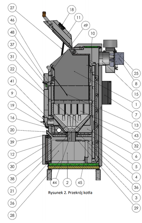

Juzef Opublikowano 13 Listopada 2019 #1 Udostępnij Opublikowano 13 Listopada 2019 Jest taki czeski kocioł na drewno bardzo ciekawy. Wręcz wygląda jakby z kosmosu spadł. Przede wszystkim spełnia wymogi Ecodesign na 30% i 100% mocy. Producent zaleca bufor ciepła, ale o pojemności do max. 50% tego co przewiduje norma. Bo więcej nie trzeba. Poza tym: kocioł akceptuje drewno, brykiet, zrębkę, trociny jest mądrze wysterowany – nazywają to "stałą warstwą żaru" – kocioł potrafi wybadać, kiedy wsad mu się kończy i przechodzi w tryb "podtrzymania", dopalając resztkę żaru tak długo jak się da, a jeśli użytkownik nie uzupełni paliwa, to wygasza się z pozostawieniem warstwy węgla drzewnego. Minimalizuje to liczbę rozpaleń w ogóle a jeśli już rozpalenie się trafi, to z użyciem warstwy węgla drzewnego jest łatwiejsze i czystsze. jest wbudowana ochrona powrotu – temperatura w wewnętrznym obiegu wodnym kotła jest utrzymywana na min. 60 st. komora zasypowa nie jest zasmolona – jest izolowana od wymiennika jednocześnie paliwo nie rozpala się w całej objętości kocioł jest w stanie pracować w instalacji z obiegiem grawitacyjnym Można rozwiązać podstawowe problemy zasypowców? Można. Navod+BH.1.pdf BC_certificate_of_test_ecodesign.pdf Odnośnik do komentarza Udostępnij na innych stronach Więcej opcji udostępniania...

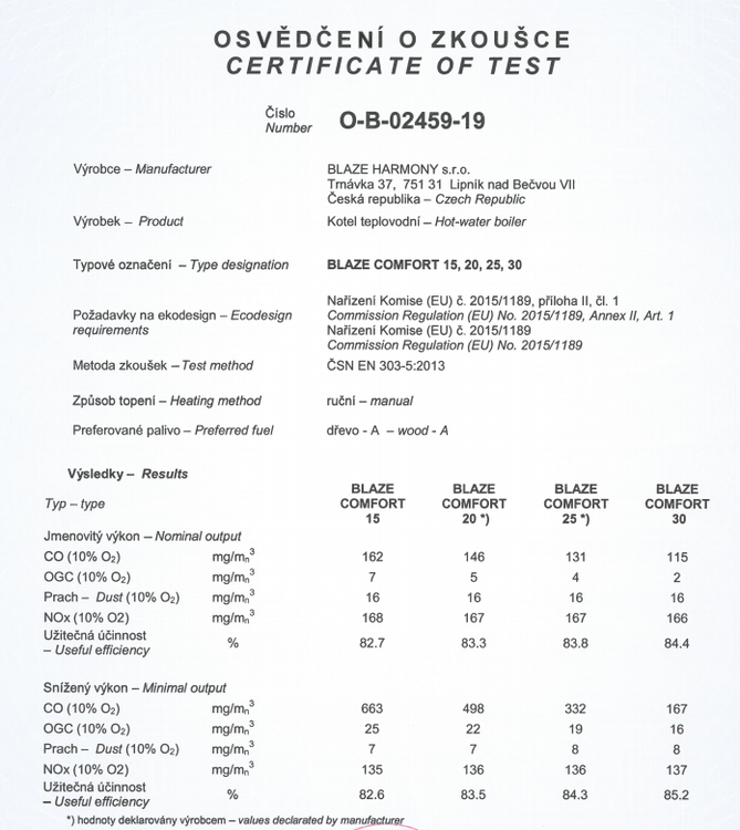

SONY23 Opublikowano 14 Listopada 2019 #3 Udostępnij Opublikowano 14 Listopada 2019 Sprawność wg instrukcji ok. 92%. Na certyfikacie ok. 83% ... Z czego to wynika ? Odnośnik do komentarza Udostępnij na innych stronach Więcej opcji udostępniania...

h3nio Opublikowano 14 Listopada 2019 #6 Udostępnij Opublikowano 14 Listopada 2019 @SONY23 w certyfikacie jest podana sprawność użytkowa, a w instrukcji nominalna. @swampshark od 49,5 tys Kč (netto). Odnośnik do komentarza Udostępnij na innych stronach Więcej opcji udostępniania...

mikkei Opublikowano 14 Listopada 2019 #16 Udostępnij Opublikowano 14 Listopada 2019 7 minut temu, Visitor1230 napisał: Jak byk stoi, ze zar utrzymuje sie do 24 godzin. Papier wszystko przyjmie - żar z wegla nie utrzymuje sie do 24h a co dopiero wegiel drzewny - chyba nie uzywałeś nigdy grilla - 3-4h i pozamiatane. Ciekawi mnie natomiast ta siatka - z jakiego to może być materiału ??? inox sie przepali na 100% Odnośnik do komentarza Udostępnij na innych stronach Więcej opcji udostępniania...
