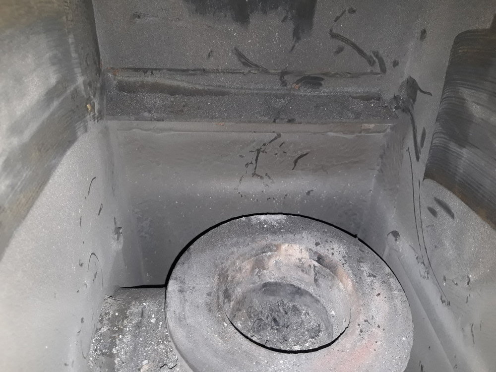

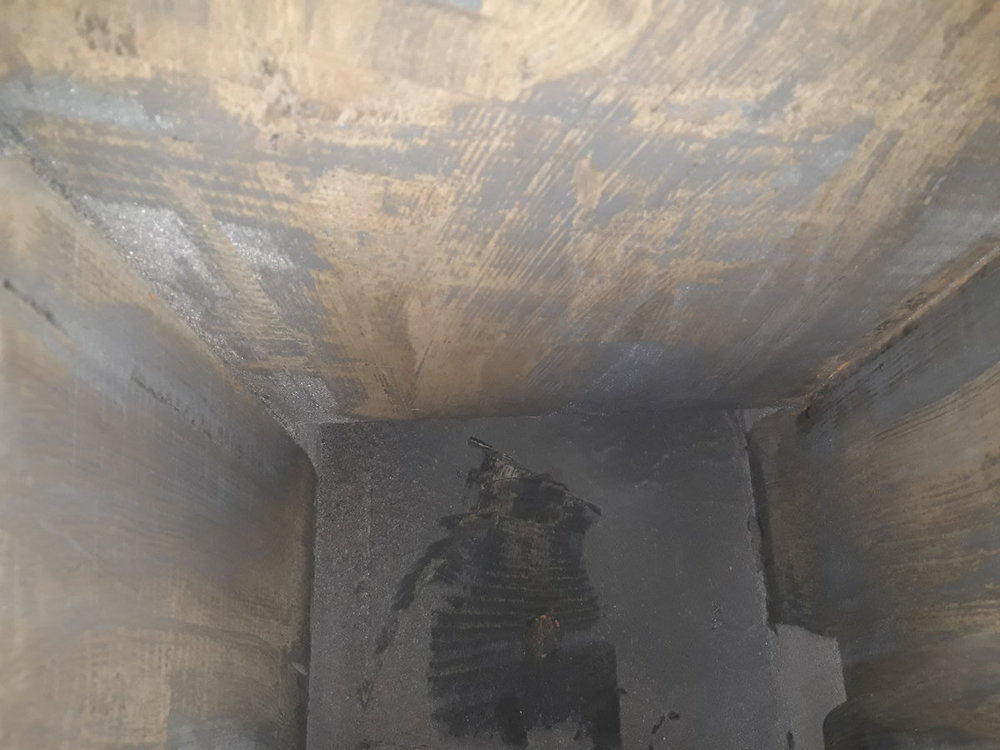

Thomas12345 Opublikowano 13 Października 2019 Autor #8 Udostępnij Opublikowano 13 Października 2019 Gaizka dodaje foto środka pieca Odnośnik do komentarza Udostępnij na innych stronach Więcej opcji udostępniania...
Thomas12345 Opublikowano 13 Października 2019 Autor #9 Udostępnij Opublikowano 13 Października 2019 Pierwsze foto jest z palnikiem i tam gdzie są te profile A drugie foto to góra nad paleniskiem Odnośnik do komentarza Udostępnij na innych stronach Więcej opcji udostępniania...

Darekgra Opublikowano 13 Października 2019 #13 Udostępnij Opublikowano 13 Października 2019 Na foto 2 widać jak byś miał na środku jakiś otwór czymś wypełniony. Odnośnik do komentarza Udostępnij na innych stronach Więcej opcji udostępniania...
Thomas12345 Opublikowano 13 Października 2019 Autor #14 Udostępnij Opublikowano 13 Października 2019 Az zobacze i dam znac Odnośnik do komentarza Udostępnij na innych stronach Więcej opcji udostępniania...
Thomas12345 Opublikowano 13 Października 2019 Autor #15 Udostępnij Opublikowano 13 Października 2019 Zaglodalem Ale niema zadnego otworu dareggra Odnośnik do komentarza Udostępnij na innych stronach Więcej opcji udostępniania...
Darekgra Opublikowano 13 Października 2019 #16 Udostępnij Opublikowano 13 Października 2019 Na zdjęciu wygląda że coś jest lecz z czymś zalepione... Jeśli nie to ja osobiście kombinował bym z jakimś stojakiem. Odnośnik do komentarza Udostępnij na innych stronach Więcej opcji udostępniania...
Thomas12345 Opublikowano 13 Października 2019 Autor #17 Udostępnij Opublikowano 13 Października 2019 No tak zalepione Ale fabrycznie teraz niewiem czy wstawać ten hak czy zrobic stojak Odnośnik do komentarza Udostępnij na innych stronach Więcej opcji udostępniania...

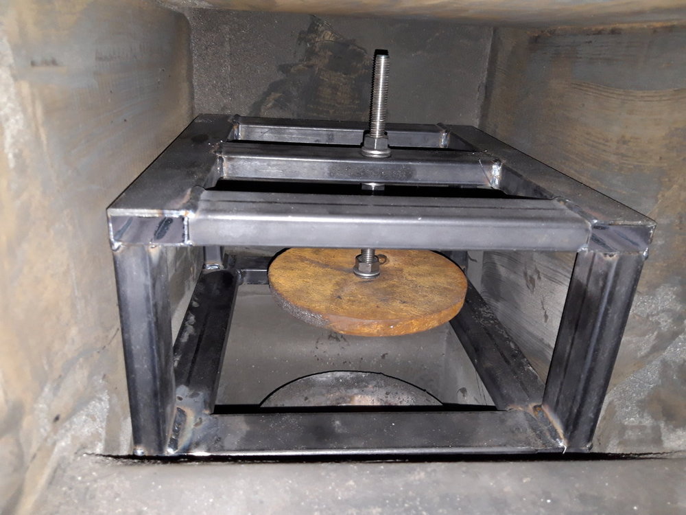

o6483256 Opublikowano 17 Października 2019 #21 Udostępnij Opublikowano 17 Października 2019 Po co spawać ? Nie lepiej zrobić sobie skręcaną konstrukcję na 4 nogach z kątowników ? Na rogach kątowniki, przez środek krzyż i wieszak. W czym jest problem ? Odnośnik do komentarza Udostępnij na innych stronach Więcej opcji udostępniania...
Thomas12345 Opublikowano 17 Października 2019 Autor #22 Udostępnij Opublikowano 17 Października 2019 Już zrobiłem panowie niewiem czy dobrze Ale myślę że jest ok Odnośnik do komentarza Udostępnij na innych stronach Więcej opcji udostępniania...
Thomas12345 Opublikowano 17 Października 2019 Autor #23 Udostępnij Opublikowano 17 Października 2019 I regulacja na drugie jest w razie wu Odnośnik do komentarza Udostępnij na innych stronach Więcej opcji udostępniania...
Thomas12345 Opublikowano 17 Października 2019 Autor #24 Udostępnij Opublikowano 17 Października 2019 Odległość od paleniska dałem teraz 16 cm A w razie czego będę regulowal Odnośnik do komentarza Udostępnij na innych stronach Więcej opcji udostępniania...
