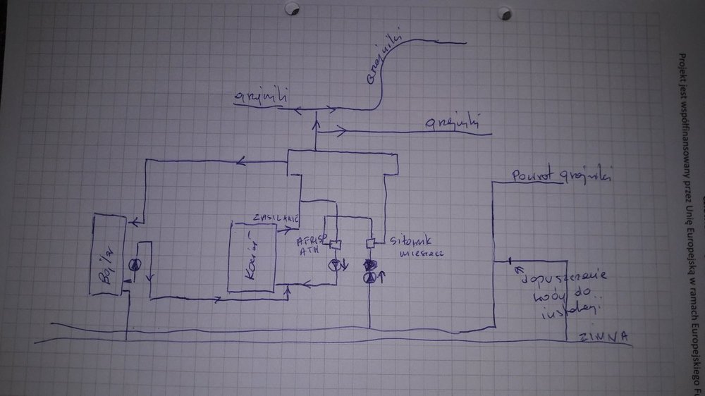

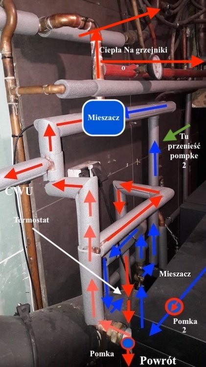

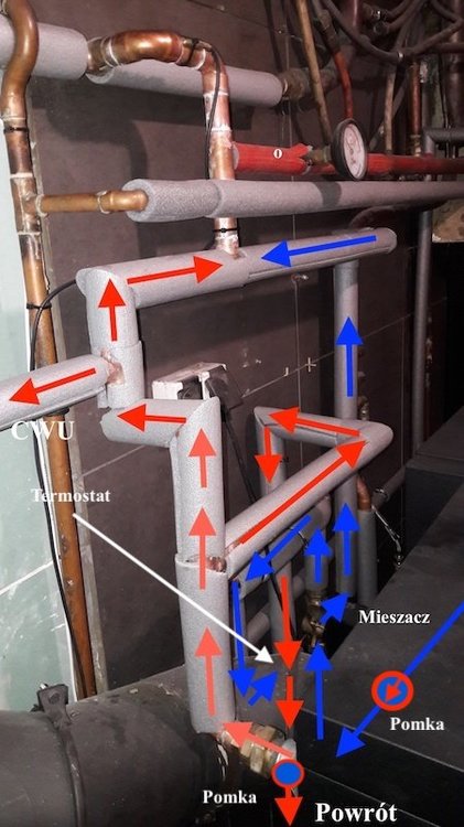

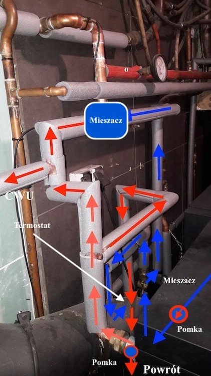

tomek1979b Opublikowano 7 Lipca 2019 #1 Udostępnij Opublikowano 7 Lipca 2019 Witam, po wymianie kotła mimo ustawienia temperatury na mieszaczu np 30st. pokazuje 50st. Oprócz tego całe ciepło ucieka na piętro, parter i piwnica jest zimna. Jeżeli na górze zamknę termostaty to zaczyna grzać dół ale i tak nie wszystkie grzejniki. Wcześniej było ok. Pompka była na zasilaniu. Teraz jest na powrocie (właściwie dwie). Co tu jest nie tak? Instalacji nie robiłem ja. Odnośnik do komentarza Udostępnij na innych stronach Więcej opcji udostępniania...
Animus Opublikowano 7 Lipca 2019 #2 Udostępnij Opublikowano 7 Lipca 2019 Sprawdź zawór mieszający, czy jego wskazania na zewnątrz, zgadzają się z tym co ustawia się wewnątrz zaworu. Odnośnik do komentarza Udostępnij na innych stronach Więcej opcji udostępniania...
sambor Opublikowano 7 Lipca 2019 #3 Udostępnij Opublikowano 7 Lipca 2019 Ta instalacja jest źle przerobiona. Warto dać rys gdyż ze zdjęcia trudno się wyznać co i jak. Odnośnik do komentarza Udostępnij na innych stronach Więcej opcji udostępniania...
tomek1979b Opublikowano 7 Lipca 2019 Autor #4 Udostępnij Opublikowano 7 Lipca 2019 Wychodzi mi coś takiego, z bojlera idzie oczywiście ciepła i naczynie ale już nie rysowałem bo tu jest ok. Odnośnik do komentarza Udostępnij na innych stronach Więcej opcji udostępniania...

sambor Opublikowano 7 Lipca 2019 #8 Udostępnij Opublikowano 7 Lipca 2019 1 godzinę temu, tomek1979b napisał: Wychodzi mi coś takiego Czyli mamy kolejnego "potworka instalacyjnego" - tylko współczuć! Z której strony by nie patrzył to ni jak nie będzie poprawnie działać! Jakie jest oznaczenie tego ATM? Odnośnik do komentarza Udostępnij na innych stronach Więcej opcji udostępniania...
tomek1979b Opublikowano 7 Lipca 2019 Autor #9 Udostępnij Opublikowano 7 Lipca 2019 Afriso 35-60. Instalacja układ otwarty, grzejniki. Odnośnik do komentarza Udostępnij na innych stronach Więcej opcji udostępniania...
sambor Opublikowano 7 Lipca 2019 #10 Udostępnij Opublikowano 7 Lipca 2019 Ten zawór jest do tego aby na instalacje nie poszła temp wyższa niż ustawisz, czyli całkiem odwrotnie niż potrzeba do ochrony powrotu kotła do czego pewnie ten zawór miał służyć. Ponadto masz 2 pompy w szereg na obiegu CO- powrót do kotła. Mam nadzieję że jeszcze przed zimą zdążysz to przerobić na prawidłowy układ. Odnośnik do komentarza Udostępnij na innych stronach Więcej opcji udostępniania...
tomek1979b Opublikowano 7 Lipca 2019 Autor #11 Udostępnij Opublikowano 7 Lipca 2019 Sambor, czy zmiana mieszacza w to miejsce ma sens? I co z drugą pompką? Jak to przerobić, żeby było ok. Kocioł peleciak. Odnośnik do komentarza Udostępnij na innych stronach Więcej opcji udostępniania...

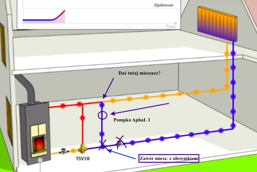

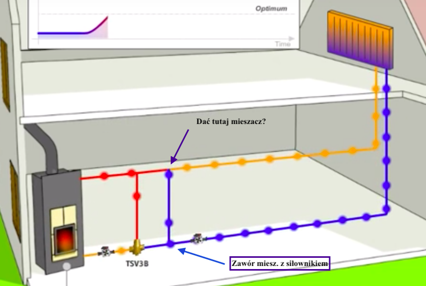

tomek1979b Opublikowano 7 Lipca 2019 Autor #15 Udostępnij Opublikowano 7 Lipca 2019 Nie znam się na tym ale tak patrząc na moją instalację to mam chyba dokładnie coś takiego teraz. Mieszacz w złym miejscu, jak kolega zauważył "środek do przeróbki". I teraz czy wystarczy uporządkować to przekładając mieszacz w tam to miejsce zaznaczone żeby rzeczywiście mieszał wodę na grzejniki? Czy to bezpieczne w razie zaniku zasilania jak pompki staną? To jest układ otwarty. Jak mówię nie znam się kompletnie na instalacjach, próbuje sam to ogarnąć, dlaczego mi nie grzeją grzejniki tak jak powinny :) Ps: a zamiast tego TSV3B mam termostat Afriso 35-60. Odnośnik do komentarza Udostępnij na innych stronach Więcej opcji udostępniania...
mkaczko Opublikowano 7 Lipca 2019 #16 Udostępnij Opublikowano 7 Lipca 2019 Praktyczny schematJesli dobrze pamietam wypowiedz z innego postuW tym ukladzie 1 pompa na powrocie a 2 za mieszaczem pcha na instalacjeJak brakie pradu to calosc stanie w sensie pracy Ile masz m2 i kaloryferowWysłane z mojego LG-M700 przy użyciu Tapatalka Odnośnik do komentarza Udostępnij na innych stronach Więcej opcji udostępniania...

hajtaler428 Opublikowano 7 Lipca 2019 #18 Udostępnij Opublikowano 7 Lipca 2019 w tym układzie nie możesz dać dodatkowego mieszacza, bo do mieszacza musisz dołożyć pompę a wtedy będą pompy w szeregu. Żeby było dobrze trzeba dać sprzęgło. Za sprzęgłem możesz wtedy dać mieszacze i pompy równolegle Jeśli masz termostaty na grzejnikach to wystarczy pompa i mieszacz na powrocie do ochrony powrotu a obniżenie temp na instalację nie jest konieczne - temperaturą wewnętrzną zajmą się termostaty Odnośnik do komentarza Udostępnij na innych stronach Więcej opcji udostępniania...
tomek1979b Opublikowano 7 Lipca 2019 Autor #19 Udostępnij Opublikowano 7 Lipca 2019 Ten na dole mieszacz usuwam. Przenoszę go na te miejsce zaznaczone wyżej. I chyba pompkę wtedy też? Odnośnik do komentarza Udostępnij na innych stronach Więcej opcji udostępniania...
tomek1979b Opublikowano 7 Lipca 2019 Autor #20 Udostępnij Opublikowano 7 Lipca 2019 Proszę o podpowiedź czy dobrze kombinuję. Mieszacz przenieść wyżej tam gdzie ciepła idzie na grzejniki i spotyka się z zimną. Pompkę nr 2 przenieść na rurę za nią. Czy wtedy rzeczywiście zacznie mieszać tak jak ustawię na sterowniku temp. mieszacza jaka ma iść na grzejniki? Zamiast mieszacza niżej grze jest obecnie (czyli generalnie nic nie miesza...) wstawić zwykły trójnik i woda powracająca będzie szła na pompkę 2 i na instalację a część na termostat Afriso i do kotła. Dobrze myślę czy lipa... PS: to jest chyba to co znalazłem na necie na tym schemacie wyżej. Ten sam układ, tyle że u mnie dołożono ten zawór mieszający w złym miejscu... Odnośnik do komentarza Udostępnij na innych stronach Więcej opcji udostępniania...

sambor Opublikowano 7 Lipca 2019 #22 Udostępnij Opublikowano 7 Lipca 2019 36 minut temu, tomek1979b napisał: a zamiast tego TSV3B mam termostat Afriso 35-60. I tu jest podstawowy błąd - jak TVS3 ma za zadanie nie puścić na powrót kotła temp niższej od np 55C to Afriso ma odwrotnie działanie - nie puści na kocioł temp wyższej niż zadana np 50C. Wszystkie dotychczasowe propozycje autora tematu na temat poprawienia są złe! Albo dajesz jak ci już proponowali zaw ochrony powrotu np ten TVS, lub VTC bez dod regulacji temp wody na instalację, tylko głowice na grzejnikach Albo dodajesz sprzęgło między obiegami + poprawny zaw ochrony powrotu - wtedy możesz regulować temp wody na grzejniki zaw 3-D z siłownikiem, wtedy nie trzeba głowic Odnośnik do komentarza Udostępnij na innych stronach Więcej opcji udostępniania...
sambor Opublikowano 7 Lipca 2019 #23 Udostępnij Opublikowano 7 Lipca 2019 Jak ci żal tego Afriso to daj go na obieg grzejników a zaw z siłownikiem na ochronę powrotu. Będzie prawie dobrze Odnośnik do komentarza Udostępnij na innych stronach Więcej opcji udostępniania...
tomek1979b Opublikowano 7 Lipca 2019 Autor #24 Udostępnij Opublikowano 7 Lipca 2019 Sambor, jak dam ten mieszacz na ochronę powrotu to w jaki sposób będę nim regulował temperaturę jaka ma iść na grzejniki? Przecież jak na sterowniku temp. zadana mieszacza ustawie 30 st. to tyle pójdzie do kotła. Nie rozumiem... Wychodzi na to że najprościej wstawić TVS3 zamiast afriso, pozbyć się mieszacza i pomki, i polegać na termostatach grzejnikowych. Odnośnik do komentarza Udostępnij na innych stronach Więcej opcji udostępniania...
sambor Opublikowano 7 Lipca 2019 #25 Udostępnij Opublikowano 7 Lipca 2019 Sprawdź w sterowniku czy nie ma opcji ochrony powrotu kotła - większość kotłów ma taką - wtedy dajesz ten schemat podstawowy z TVS3 na powrocie , zamiast TVS dajesz zaw 3D z siłownikiem a automatyka pilnuje aby było na powrocie tyle ile trzeba. Odnośnik do komentarza Udostępnij na innych stronach Więcej opcji udostępniania...
