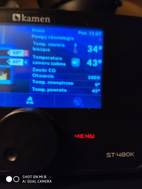

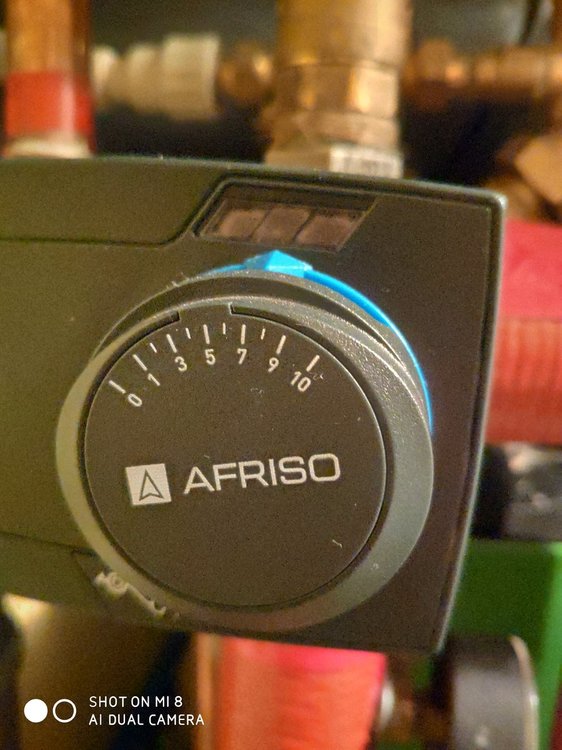

wierch Opublikowano 10 Lutego 2019 #1 Udostępnij Opublikowano 10 Lutego 2019 Witam mam problem z częstym gubieniem ustawy zaworu czterodrogowego np mam zadaną 48 to na sterowniku mam 68 a faktycznie jest 50 czasem jest sterownik 100 % a zawór np 68 sprawdziłem stoperem otweira i zamyka w okolicy 125 s a w karcie stoi 120s tylko nie wiem czy taki rozrzut moze miec wpływ na taką prace Odnośnik do komentarza Udostępnij na innych stronach Więcej opcji udostępniania...
PioBin Opublikowano 11 Lutego 2019 #2 Udostępnij Opublikowano 11 Lutego 2019 Zadana o ktorej piszesz to temperatura wody czy wskazanie pozycji zaworu? Jesli temperatura za zaworem jest utrzymywana to ok. Wskazanie pozycji jest dodatkiem, ktore oczywiscie dzialac tez powinno. Na poczatek wykonaj kalibracje. Odnośnik do komentarza Udostępnij na innych stronach Więcej opcji udostępniania...

PioBin Opublikowano 11 Lutego 2019 #4 Udostępnij Opublikowano 11 Lutego 2019 Zrob kalibracje. Zawor doszedl do 75% a na sterowniku masz 100% bedzie problem gdyz wiecej sie w automacie nie obroci mimo ze woda chlodna. Sprawdz przy pracy recznej otworz/zamknij poruszajac napedem zaworu czy nie dochodzi do rozsprzeglena lub jego zatrzymania (mikroswitche). Cos nie laczy (gubi sygnal), sterownik podaje sygnal ale silownik sie nie obraca stad rozbierznosci. Mozesz wpisac tez wiekszy czas w sterowniku np. 200 (ale to pudrowanie). Odnośnik do komentarza Udostępnij na innych stronach Więcej opcji udostępniania...
wierch Opublikowano 11 Lutego 2019 Autor #5 Udostępnij Opublikowano 11 Lutego 2019 Kalibracja nic nie daje zresztą ponoć raz na dobę sam sterownik na wykonuje Teraz się zastanawiam co reklamować czy sterownik czy wina siłownika Odnośnik do komentarza Udostępnij na innych stronach Więcej opcji udostępniania...
PioBin Opublikowano 11 Lutego 2019 #6 Udostępnij Opublikowano 11 Lutego 2019 Ciezko jednoznacznie stwierdzic. Moze byc sterownik (sam przekaznik) moze byc przewod (np. nie laczy) moze byc silownik. Zrob ten test na recznym i poruszaj przewodem, silownikiem byc moze cos Ci sie uda zaobserwowac. Odnośnik do komentarza Udostępnij na innych stronach Więcej opcji udostępniania...
Przemyslaw85 Opublikowano 11 Lutego 2019 #7 Udostępnij Opublikowano 11 Lutego 2019 Możliwe że to sam zawór pracuje zbyt ciężko stąd te problemy.Sam zawór winien się obracać bez większych oporów.Zdejmij siłownik i sprawdź jaki jest jego czas otwarcia na sucho.Wysłane z mojego HTC One M8s przy użyciu Tapatalka Odnośnik do komentarza Udostępnij na innych stronach Więcej opcji udostępniania...
wierch Opublikowano 11 Lutego 2019 Autor #8 Udostępnij Opublikowano 11 Lutego 2019 zawór chodzi płynnie nie wydaje mi sie żeby coś w nim skrzypiało czy przeskakiwało na sucho też otwiera 2min i 6sekund Odnośnik do komentarza Udostępnij na innych stronach Więcej opcji udostępniania...
