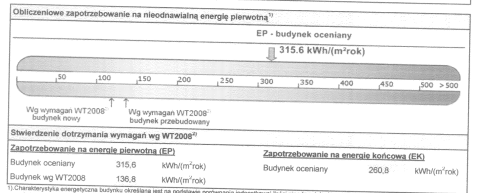

mkaczko Opublikowano 12 Stycznia 2019 Autor #5 Udostępnij Opublikowano 12 Stycznia 2019 witam kocioł i instalacja z 2008 roku kocioł 25 kw 130 litrów wody w instalacji jest wymiennik kocioł wymiennik wymiennik - co i cwu budynek ocieplony dach ocieplony podłoga w piwnicy częściowo ocieplona wg audytu z 2009 roku zapotrzebowanie 315,6 kWh m2 na rok obecnie według http://cieplowlasciwie.pl/wynik/52cq 138 kWh m2 na rok czyli jakies 2,5 raza mniej zgodnie z stroną ciepło właściwe wykorzystywane jest tylko 50% energii w paliwie cel to podnieść ten wskaźnik wydaje mi się że tu są 2 drogi bufor - pytanie jak duży i jaka cena i ładowanie tego bojlera temp. 85 stopni kocioł o mocy maksymalnej 15 kw i pojemności wodnej maks 90 litrów koszt około 6 tyś (nie jest to 5 klasa) pozdrawiam Odnośnik do komentarza Udostępnij na innych stronach Więcej opcji udostępniania...
krisb Opublikowano 12 Stycznia 2019 #6 Udostępnij Opublikowano 12 Stycznia 2019 I wszystko jasne.... Pytanie jest takie: czy jest sens ładowanie się w węgiel, czy lepiej inne źródło energii? Jeśli te wskaźniki sa realne, to masz duzy problem, może zmiana na inne paliwo.... Bufor nie zmieni bilansu mocy, a i tak wygeneruje jakąś stratę dobową, mniejszą, czy większą.... Koszt bufora, plus ocieplenie, podłączenie, sterowanie, to parę tysi..... Nie opłaca się! Będziesz musiał wygaszać kocioł w cieplejsze dni, bo i tak będzie szedł w podtrzymaniu i zużywał węgiel i zasyfiał siebie i komin.... Chyba, ze da się go dobrze wentylować sterownikiem.... Kocioł jest mega przewymiarowany, tym bardziej, że uzupełniasz tylko różnicę energii... Napisałeś, że zużywasz 5t ekogroszku za 3400? Dobra cena! Wręcz nierealna! Wentylacja grawitacyjna? Doczytałem, grawitacyjna... Znajomy miał podobny problem, kotłem Ogniwo 16kW ogrzewał swój dom 130m2 (totalnie przewymiarowany kocioł), a póżniej podłączył domek teściów 95m2 przez preizolowane rury. kocioł spokojnie dawał radę nawet w -20 st, ale to były tylko cztery noce z takim mrozem... Kocioł i tak wyjechał z kotłowni i zainstalował na pelet, zero syfu i wcale nie jest drożej z opałem..... Dobrze dobrany kocioł plus dostęp do dobrego i rozsądnie cenowo peletu.... Przemyśl... Odnośnik do komentarza Udostępnij na innych stronach Więcej opcji udostępniania...

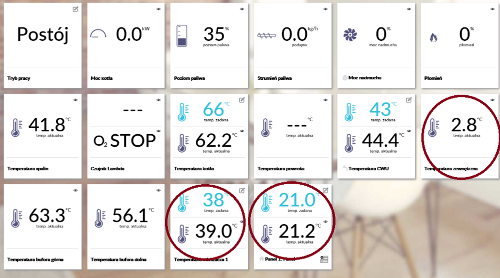

Gość Visitor1230 Opublikowano 13 Stycznia 2019 #18 Udostępnij Opublikowano 13 Stycznia 2019 W tym kotle da sie pojechac ekonomiczniej. Trzeba zejsc z moca do jakiegos rozsadnego minimum. Napewno bedzie sie odstawial. To nie ulega watpliwosci. Im bedzie zimniej tym rzadziej. Wkleje zrzut z mojego wykresu. Co Prawda od wegla sie juz uwolnilem ale chodzi o dystrybucje. Sterownik pokojowy jest umieszczczony w najzimniejszym miejscu w domu, przy wyjsciu na werande. ( drugim najzimniejszym miejscem jest oczywiscie sypialnia z temp. 20 stopni). I wystarczy wyciagnac wnioski. Jak przy danej zewnetrzenej dogrzewany jest uklad grzejnikowy. Przy zastosowaniu zasad z poprzedniego mojego postu. Sterowanie jest pogodowe w polaczeniu z pokojowym. Na grzejnikach glowice. Ocieplenie domu to zaledwie 12 cm styropianu. Odnośnik do komentarza Udostępnij na innych stronach Więcej opcji udostępniania...

Gość Visitor1230 Opublikowano 13 Stycznia 2019 #21 Udostępnij Opublikowano 13 Stycznia 2019 No ale z wielkoscia kotla to niewiele sie da zrobic. Sterownik Boleckiego jest bardzo dobry w kwestii palenia w PID. Pracuje mudulujac moca. A jest do doopy w kwesti sterowania instalacja. A przy modulacji bufor to zbedny wydatek. Odnośnik do komentarza Udostępnij na innych stronach Więcej opcji udostępniania...
mkaczko Opublikowano 13 Stycznia 2019 Autor #22 Udostępnij Opublikowano 13 Stycznia 2019 3 godziny temu, Visitor1230 napisał: No ale z wielkoscia kotla to niewiele sie da zrobic. Sterownik Boleckiego jest bardzo dobry w kwestii palenia w PID. Pracuje mudulujac moca. A jest do doopy w kwesti sterowania instalacja. A przy modulacji bufor to zbedny wydatek. to co jest odpowiednie do sterowania instalacją ??? Odnośnik do komentarza Udostępnij na innych stronach Więcej opcji udostępniania...
Gość Visitor1230 Opublikowano 13 Stycznia 2019 #23 Udostępnij Opublikowano 13 Stycznia 2019 W przypadku sterowania obiegiem grzejnikowym, sterownik w ktorym jest mozliwosc ustawienia lub wybrania krzywej grzewczej pogodowej. A w polaczeniu ze sterowaniem pokojowym bedzie mial mozliwosc redukcji lub podwyzszenia temp. w obiegu grzejnikowym proporcjonalnie lub o zadana wartosc w stosunku do tego co podaje na chwile obecna pogodowka. Takie funkcje ma np. Tech i Plum. Do calosci potrzeba tylko glowic na grzejnikach. Najlepiej gazowych. W takim ukladzie musi byc jeden grzejnik bez glowicy. Ze zwyklym zaworem. przewaznie montuje sie to w przedpokoju. Zapewni to przeplyw w ukladzie w przypadku uzyskania temp. w poszcegolnych pomieszczeniach ( zymykanie zaworow grzejnikowych przez glowice termostatyczne) Co do Boleckiego. Ten sterownik swietnie moduluje moca kotla w PID. Taki tryb sterowania sprawia oczywiscie, ze zuzycie wegla wzrasta. O kilka, kilkanascie procent. W temacie oszczednosci nic nie zastapi dwustanu i palacza, ktory bedzie umial palnik prawidlowo ustawic. Wiem, bo mamy w rodzinie jeden kociol nim sterowany. Jezeli chodzi jednak o dystrybucje na obieg, to jest to dla mnie produkt calkowicei do poprawki. Zakladajac ze ma byc prosto, przejrzyscie i poprawnie. W instalacji sterowanej pogodowo temperatura kotla zadana powinna byc stala i wysoka z jakas tam histereza. To zapewni zywotnosc kotla. A reszta ogrzewania powinny zajac sie mieszacze odpowiednio sterowane. Edit: dla niezorientowanych. Nie napisalem, ze do calosci niezbedny jest mieszcz ( mieszacze ) np 4D z silownikiem Odnośnik do komentarza Udostępnij na innych stronach Więcej opcji udostępniania...
