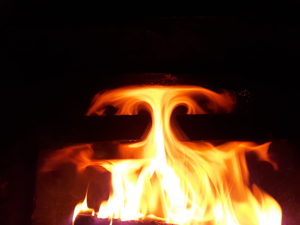

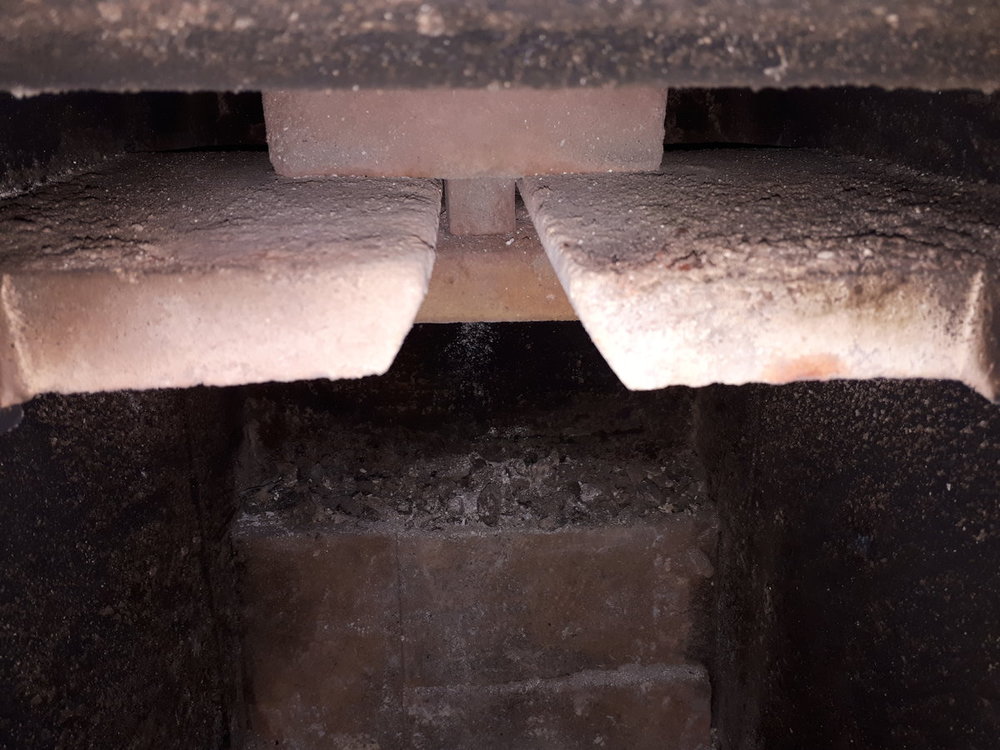

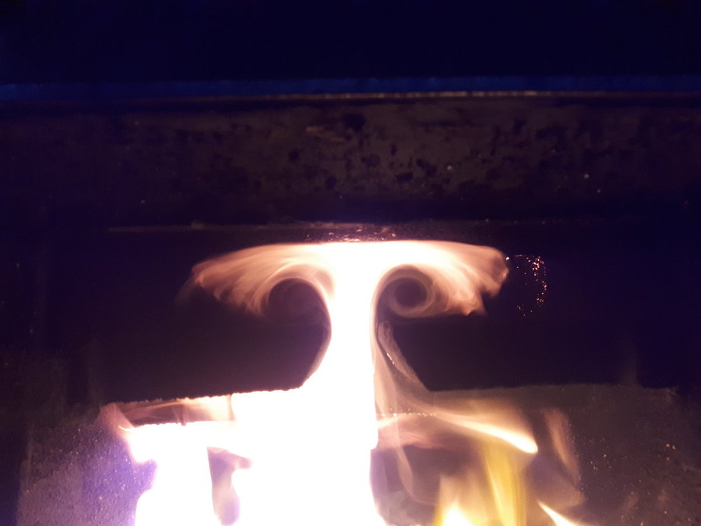

lepik Opublikowano 14 Stycznia 2019 #206 Udostępnij Opublikowano 14 Stycznia 2019 Witam.Taka namiastka dopalacza. Odnośnik do komentarza Udostępnij na innych stronach Więcej opcji udostępniania...

Gość Opublikowano 14 Stycznia 2019 #208 Udostępnij Opublikowano 14 Stycznia 2019 @lepik Deflektor? Zrób ładniejsze zdjęcie :) 1 godzinę temu, janosh napisał: Plecki obłożone. PP cały czas uchylone Jeżeli nie kleiłeś pleców kotła to połóż cegły na mijankę.Oczywiście ruszt musiałby być na długość.Powietrze zamiast przeciskać się przez węgiel to leci szczeliną między cegłą a wymiennikiem.U mnie był to jakiś 1cm do wysokości połowy zasypu,czyli akurat na szerokość cegły 12cm. Dzięki takiemu zabiegowi pp cały czas będzie dostarczane w odpowiedniej ilości. Pp-kolor niebieski Cegły-kolor czerwony i pomarańczowy Zdjęcie powie więcej niż tysiąc słów :) Odnośnik do komentarza Udostępnij na innych stronach Więcej opcji udostępniania...

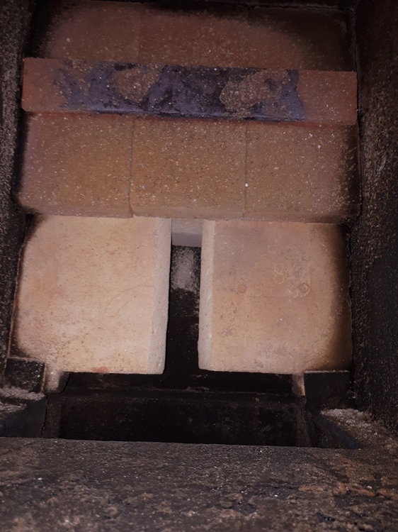

lepik Opublikowano 15 Stycznia 2019 #220 Udostępnij Opublikowano 15 Stycznia 2019 Pierwotnie były trzy cegiełki jako dodatkowa półka. Odnośnik do komentarza Udostępnij na innych stronach Więcej opcji udostępniania...
janosh Opublikowano 15 Stycznia 2019 #221 Udostępnij Opublikowano 15 Stycznia 2019 ten płaskownik przyspawany jest? Też chciałem dać cegły pod wymiennik ale nie mam pojęcia jak zamocować... Odnośnik do komentarza Udostępnij na innych stronach Więcej opcji udostępniania...
Gość Opublikowano 15 Stycznia 2019 #222 Udostępnij Opublikowano 15 Stycznia 2019 @lepik Właśnie o tym pisałem tyle,że ta półka u mnie jest równo z drzwiami zasypowymi i ma większy rozmiar. U Ciebie jest chyba trochę poniżej góry drzwi zasypowych? Godzinę temu, janosh napisał: Też chciałem dać cegły pod wymiennik ale nie mam pojęcia jak zamocować Jak to jak? Dajesz na boki wymiennika cegły i na górę kładziesz cegłę na szerokość-10 min roboty:) Odnośnik do komentarza Udostępnij na innych stronach Więcej opcji udostępniania...
