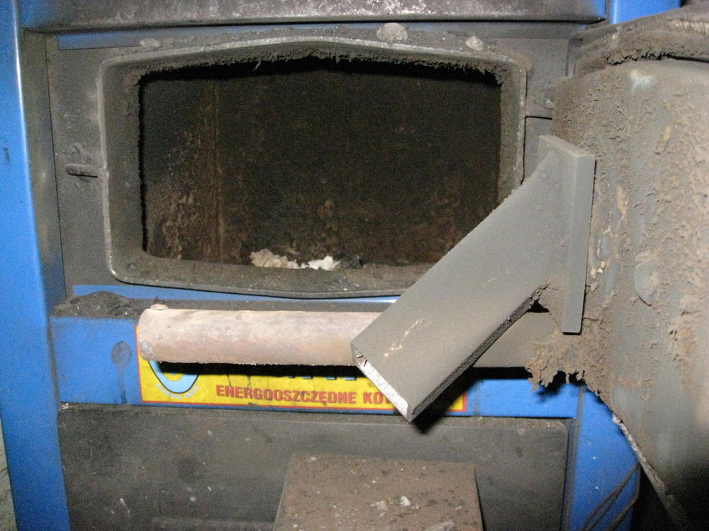

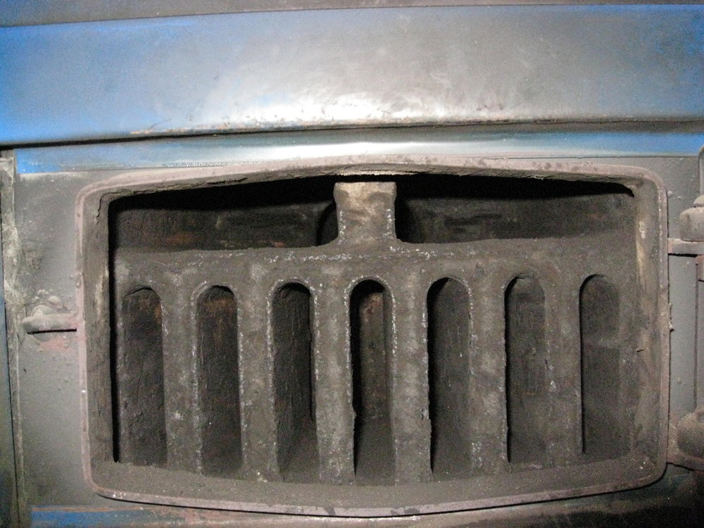

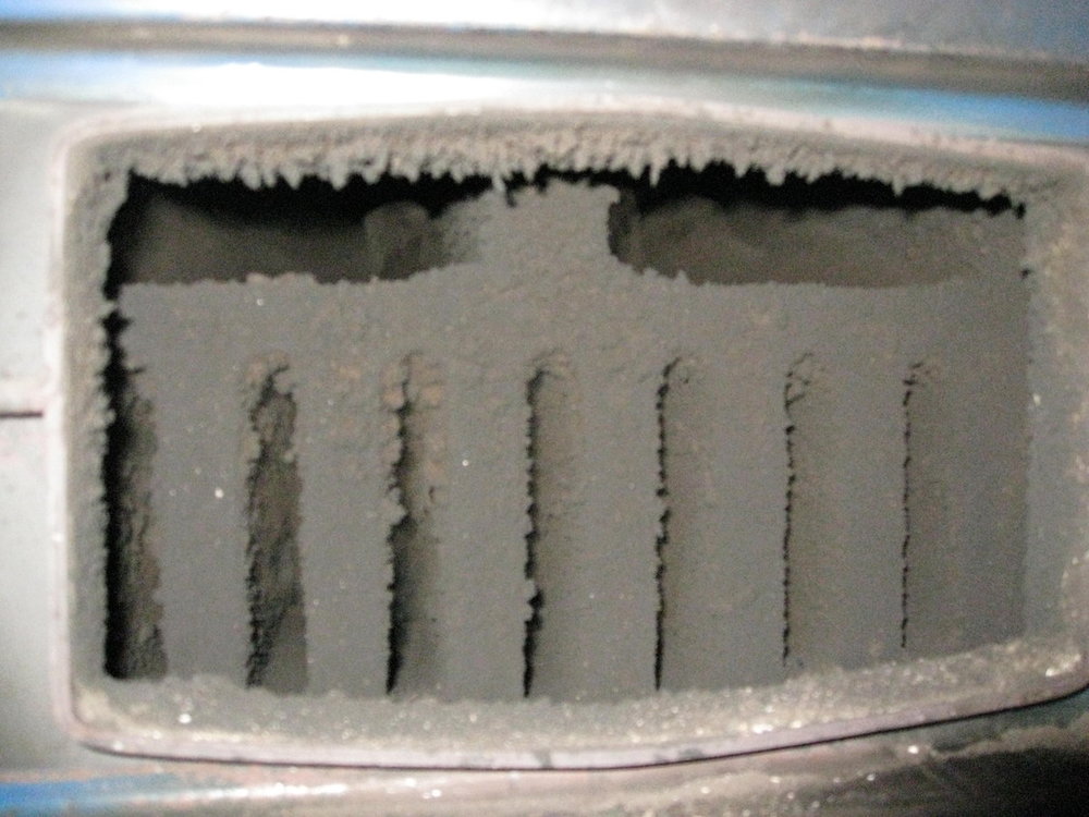

Gość witek1234 Opublikowano 10 Stycznia 2019 #160 Udostępnij Opublikowano 10 Stycznia 2019 To dramatyczne wspomnienia z odległej przeszłości :) Miały miejsce w kotłowni ale Cichy ma kocioł w kuchni... Co do reszty, nie jestem wsteczniakiem , miałem na myśli tylko to że naprawdę warto coś tam ulepszać by nam się żyło lżej i bardziej eko. Ale są granice. Gs warto odpalac od góry, warto włożyć szamot żeby zmniejszyć ruszt jeśli kocioł jest przewymiarowany, dodać kpw z powodów które podałem wyżej, warto przemyśleć czy nie korzystniej palić węglem niskokalorycznym by mieć łatwiej z czyszczeniem. Ale pole manewru gdzieś się kończy. Z gs jest dobrze jeśli coś poprawimy. U mnie ds był niewypałem , wielokrotnie pisałem o problemie z częstotliwością odpopielania. Każdy ma inaczej:) No i ostatnia sprawa- najczęściej staram się coś napisać czy doradzić w sposób elastyczny tzn nie wybrzydzam w sensie"coś ty tam kupił" tylko jak wg mnie powinno być i co ewentualnie poprawić. Tylko nie zawsze te porady coś wnoszą bo albo ktoś" wie lepiej" albo z jakimś problemem nie można za wiele zdziałać. Cichy, to nie do Ciebie:) Odnośnik do komentarza Udostępnij na innych stronach Więcej opcji udostępniania...
