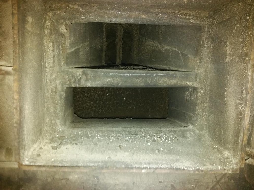

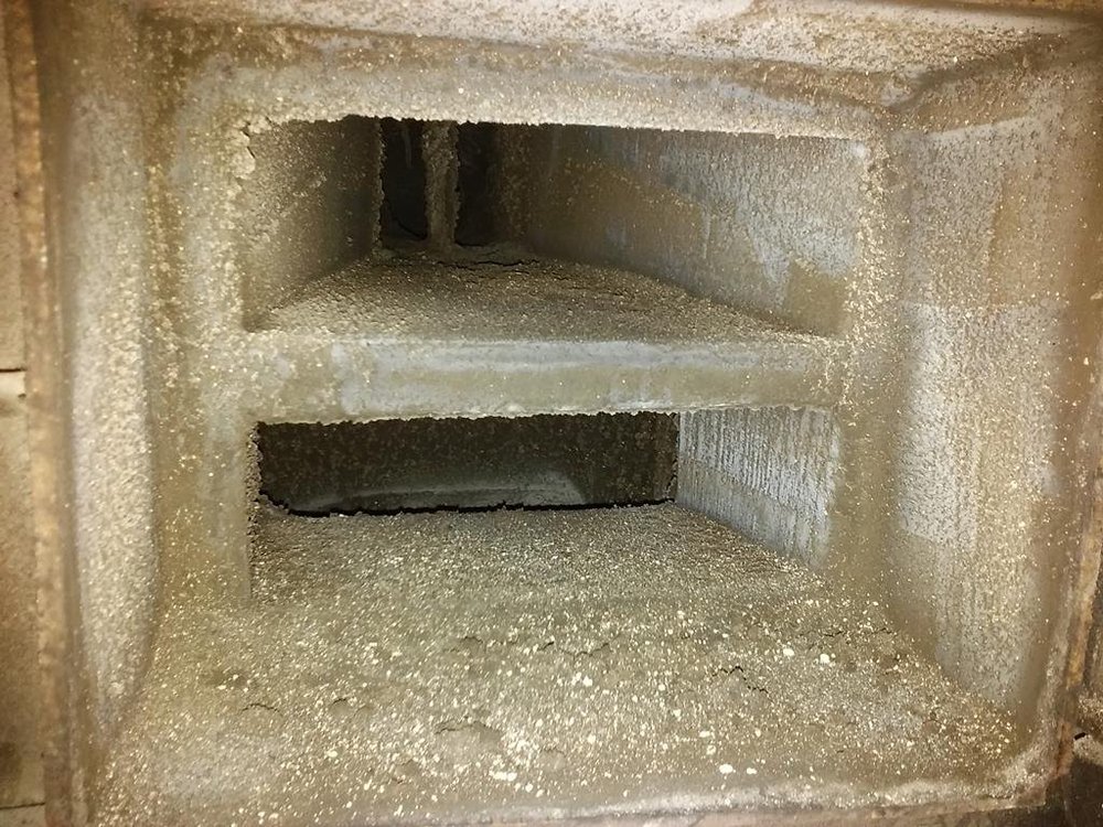

janosh Opublikowano 8 Stycznia 2019 #96 Udostępnij Opublikowano 8 Stycznia 2019 Poniżej zdjęcie wymiennika wyczyszczonego z grubsza przed wczorajszym rozpaleniem i dziś po paleniu. Przyznam bez bicia, że w sobotę wrzuciłem torebkę Nitrolenu i nie wiem czy to tak długo działa czy spalanie poprawiłem :) Odnośnik do komentarza Udostępnij na innych stronach Więcej opcji udostępniania...
Gość Opublikowano 8 Stycznia 2019 #97 Udostępnij Opublikowano 8 Stycznia 2019 13 minut temu, janosh napisał: Poniżej zdjęcie wymiennika wyczyszczonego z grubsza przed wczorajszym rozpaleniem i dziś po paleniu. Jeżeli te górne zdjęcie jest z jednorazowego palenia to niestety musisz działać dalej :) Potwierdzają się moje poprzednie modyfikacje. U mnie wymiennik wygląda tak,nie jest idealnie ale różnicę widać-nie patrzeć w obrebie drzwi bo tam nie jest czyszczone. Dopiszę,że taki rezultat uzyskałem po zmniejszeniu pp. Odnośnik do komentarza Udostępnij na innych stronach Więcej opcji udostępniania...
SONY23 Opublikowano 8 Stycznia 2019 #98 Udostępnij Opublikowano 8 Stycznia 2019 Jak pisałem nie jestem ani fanem anie specem od górniaków. Z tych danych, które podałeś to dla siebie przerabiałbym go na dolniaka tak jak ktoś wcześniej proponował na wzór kotła very. Czyli prosta przegroda od samej góry do jakichś 15 cm nad ruszt.Przy zastosowaniu cienkich szamotek palenisko by się zmniejszyło do jakichś 15×25 cm. Może ciut mniej. PP nad zasyp. PW pod ruszt. Żarzyłby się prawie cały zasyp i komora też odbierałaby ciepło. Teraz sprawa, czy przegroda na tym 15 cm od tylnej pionowej ścianki wymiennika sięgnie końca dolnej półki wymiennika ? Spryciarz może wykorzystać to miejsce do zdobienia zasuwy uruchamianej drzwiczkami załadowczymi a służącej do oddymiania przy załadunku czy rozpalaniu. Wymiennika jest mało więc ciąg powinien być super, nawet i bez niej. Założę się, że gdyby obok siebie stały dwie wersje tego kociołka, górna i dolna i ktoś fachowo poinstruował jak w jednej i drugiej palić, to rodzice zapewne wybraliby tego prostego dolniaka. 5-6 cienkich szamotek, tarcza do kamienia i szlifierka, plus silikon wysokotempedaturowy i dzień roboty, tak dużo bo musi wyschnąć. Odnośnik do komentarza Udostępnij na innych stronach Więcej opcji udostępniania...
