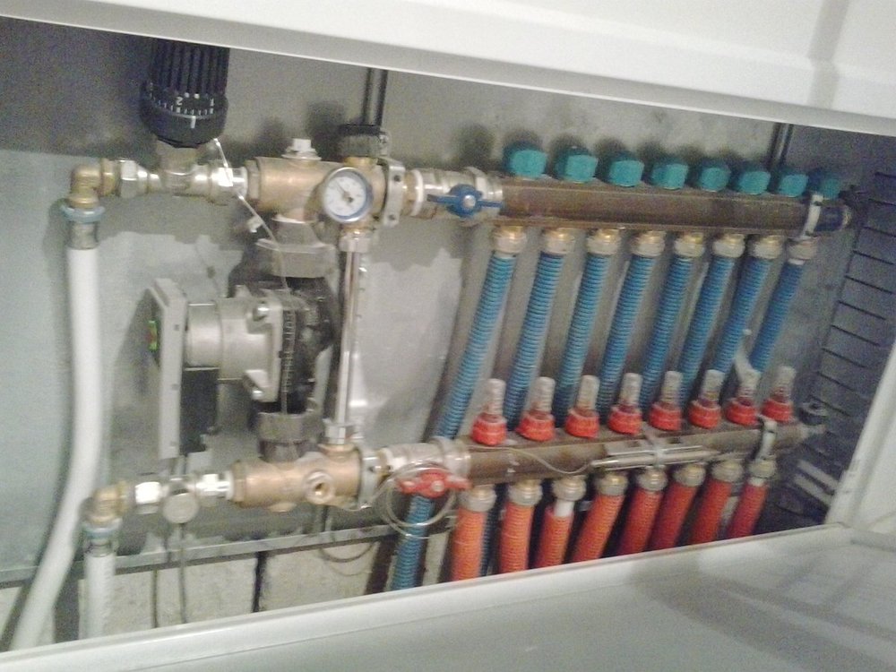

aikon91 Opublikowano 28 Stycznia 2019 #71 Udostępnij Opublikowano 28 Stycznia 2019 Mam problem z podłogówką, użytkuję ją 2gi sezon ale co jakiś czas słychać buczenie w domu. Mam grupę pompowo mieszającą na niej pompę wilo i ma funkcję odpowietrzania. Odpowietrzam ta pompę na każdej z pętli osobno. Sporo wody mi wypływa i musze uzupełniać. Próbowałem też ustawić pompę na najwyższy bieg i każdą pętle z osobna odkręcić aby uszło powietrze, w tym przypadku równiez sporo wody ubywa. Mam układ zamkniety. Skąd się bierze to powietrze w nim bo podejrzewam, że to ono odpowiada za szum/buczenie? Moze robię cos nie tak, proszę o rady Odnośnik do komentarza Udostępnij na innych stronach Więcej opcji udostępniania...
gmaj22 Opublikowano 29 Stycznia 2019 #72 Udostępnij Opublikowano 29 Stycznia 2019 Zdjęcie rozdzielacza z grupą pompową? Odnośnik do komentarza Udostępnij na innych stronach Więcej opcji udostępniania...
aikon91 Opublikowano 29 Stycznia 2019 #73 Udostępnij Opublikowano 29 Stycznia 2019 Odnośnik do komentarza Udostępnij na innych stronach Więcej opcji udostępniania...
gmaj22 Opublikowano 29 Stycznia 2019 #74 Udostępnij Opublikowano 29 Stycznia 2019 Nie mam za dobrych wieści. Zasilanie grupy PEX 20 dla ośmiu pętli??? Widać, że ratujesz sytuację maksymalnymi przepływami, ale to nie jest rozwiązanie. Odnośnik do komentarza Udostępnij na innych stronach Więcej opcji udostępniania...
aikon91 Opublikowano 29 Stycznia 2019 #75 Udostępnij Opublikowano 29 Stycznia 2019 Przepływy mam na 1,5. Grubość zasilania może mieć wpływ na obecnośc powietrza? Pex zasilający ma 1,5 -2metrów , kocioł jest bezpośrednio pod rozdzielnią. Odnośnik do komentarza Udostępnij na innych stronach Więcej opcji udostępniania...
