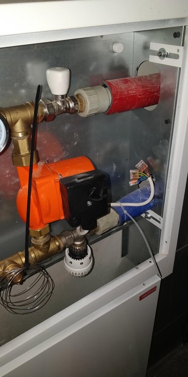

KonradSzot Opublikowano 4 Stycznia 2019 #1 Udostępnij Opublikowano 4 Stycznia 2019 Cześć wszystkim, To mój pierwszy post na forum więc wybaczcie jeśli coś będzie nie tak. Mam problem z OP, ale opiszę może wszystko od początku... Wprowadziłem się do nowego domu w ubiegłym roku i uruchomiłem od razu ogrzewanie. Wszystko było super, ogrzewanie fajnie działało, aż do obecnego sezonu grzewczego... Mam kocioł Buderusa Logamax GB172-14 T150S G20 V2. Cały dom jest w podłogówce poza jednym pomieszczeniem i garażem (gdzie są zwykłe grzejniki). W każdym pomieszczeniu mam po 1 pętli, a w salonie i kuchni po 2. Niestety w salonie zapowietrzyła się jedna z pętli i w jednym pokoju także. Efekt jest taki, że jak temperatura na zewnątrz spadnie do -5 w domu zaczyna robić się zimno (w ubiegłym roku były mrozy -15/-20 i całość dawała radę, więc moc kotła jest wystarczająca;) ) Dodam jeszcze, że teraz mam na kotle ustawione 40*C, a w ubiegłym roku przy dużo większych mrozach było od 38 do 42*C. Pompy (jakieś dziwne IBO - nigdy takich nie wiedziałem i najprawdopodobniej zmienię na Grundfoss'a lub LFP, ale to na przyszły sezon) wpięte są pod zaciski w kotle, przez co uruchamiają się co jakiś czas - nie wiem czy jest to prawidłowe. Nie byłem także w stanie wyregulować pętli (chyba mają duże różnice w długościach). Załączam zdjęcia jak 'instalatorzy' podpięli pętle OP. Na parterze i piętrze jest po 5 pętli. Na każde piętro jest osobny rozdzielać podłączony w identyczny sposób. W związku z tym, że nie jestem w stanie odpowietrzyć tych niedziałających pętli (nie wiem dlaczego) myślałem o wylaniu całej wody z instalacji i zalaniu jej ponownie. I tutaj pojawia się moje pytanie jak to zrobić szybko i sprawnie, żeby nie wychłodzić domu i żeby nie było problemów z zapowietrzaniem... Mam nadzieję, że opisałem wszystko. Czekam z niecierpliwością na odpowiedź:) Pozdrawiam Konrad Odnośnik do komentarza Udostępnij na innych stronach Więcej opcji udostępniania...

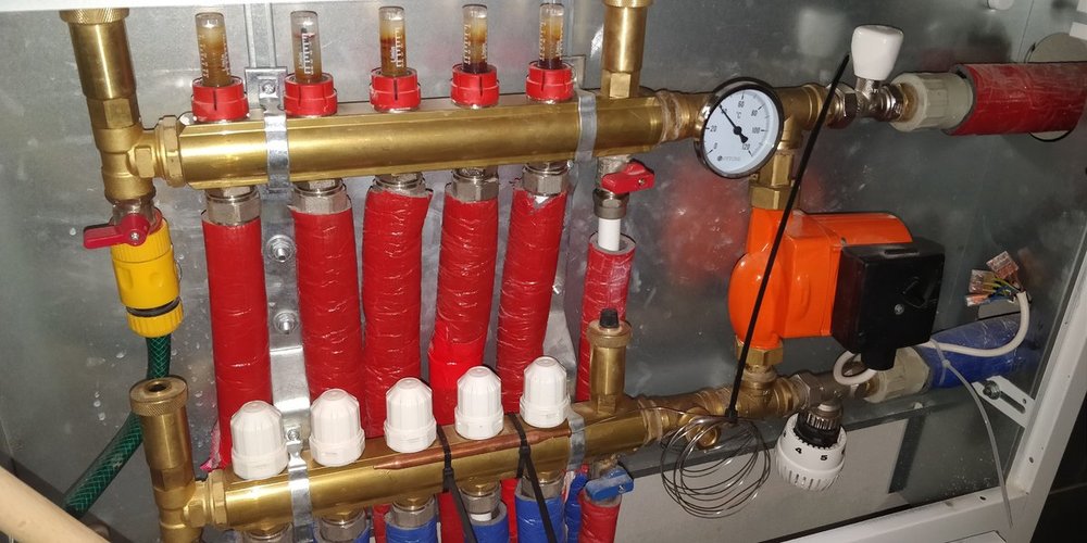

KonradSzot Opublikowano 4 Stycznia 2019 Autor #3 Udostępnij Opublikowano 4 Stycznia 2019 Sam;) Czy wiem... Wydaje się że wiem, ale oczywiście mogę coś robić źle. Zamykam wszystkie pętle poza tą, która jest zapowietrzona i czekam. 5-10 minut i popuszczaj odpowietrznik automatyczny, który jest na belce rozdzielacza na powrocie. Jeśli robię źle to proszę o sprostowanie Odnośnik do komentarza Udostępnij na innych stronach Więcej opcji udostępniania...
Marcinnnn Opublikowano 4 Stycznia 2019 #4 Udostępnij Opublikowano 4 Stycznia 2019 Witaj Zamknij zawory zasilajace i powrotne do rozdzielacza. Podepnij węża z kranu do zaworu spustowego na belce zasilającej, drugiego węża do zaworu spustowego na belce powrotnej, drugi koniec do wiadra z wodą (tak jak odpowietrzanie hamulców :) ) Zakreć wszystkie pętle i "napełniaj" po kolei pętle które chcesz odpowietrzyć. Ciśnienie w sieci pozwoli Ci bez problemu przepchnąć powietrze. Poza tym, tak jak koledzy z forum radzą, zakręć odpowietrznik automat na belce powrotnej, docelowo wymień na zwykły, bo może "zaciągnąć" lewe powietrze. Automat tylko na zasilaniu. Wczoraj napełniałem całą podlogówkę u siebie w ten sposób. Z tym, że mam pompę Wilo z funkcją odpowietrzania. Pozdrawiam Odnośnik do komentarza Udostępnij na innych stronach Więcej opcji udostępniania...
KonradSzot Opublikowano 4 Stycznia 2019 Autor #5 Udostępnij Opublikowano 4 Stycznia 2019 Tylko że niestety moi instalatorzy nie założyli zaworów odcinających na belkach... Z tym odpowietrznikiem to właśnie tak mi się wydawało że może zostać napowietrznikiem:) Jakie powinno być ciśnienie w instalacji? Na kotle mam malutki manometr i podczas pracy wskazuje 2 bary może odrobinkę więcej. Odnośnik do komentarza Udostępnij na innych stronach Więcej opcji udostępniania...
KonradSzot Opublikowano 4 Stycznia 2019 Autor #6 Udostępnij Opublikowano 4 Stycznia 2019 Teraz jeszcze patrzę na swoje zdjęcia i tak się zastanawiam czy wodą o ciśnieniu około 2-3 bar może przepłynąć przez pompę w przeciwnym kierunku? Tzn. odwrotnie niż podczas normalnej pracy. Odnośnik do komentarza Udostępnij na innych stronach Więcej opcji udostępniania...
Marcinnnn Opublikowano 4 Stycznia 2019 #7 Udostępnij Opublikowano 4 Stycznia 2019 A to nie są zawory na zasileniu i powrocie? Odnośnik do komentarza Udostępnij na innych stronach Więcej opcji udostępniania...

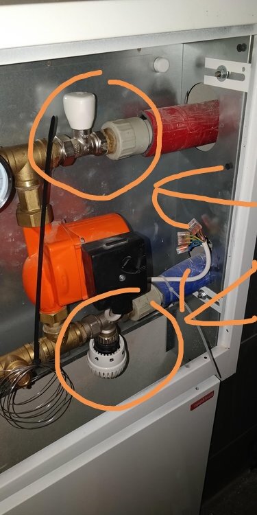

KonradSzot Opublikowano 4 Stycznia 2019 Autor #8 Udostępnij Opublikowano 4 Stycznia 2019 Ten górny na pewno jest odcinający, ale dolny ma głowicę termostatyczną i szczerze powiedziawszy nie ściągałem jej i nie wiem jak mogę taki zawór zamknąć? Wystarczy zdemontować głowicę? Sorry, za tak głupie pytanie ale nie jestem hydraulikiem;) Odnośnik do komentarza Udostępnij na innych stronach Więcej opcji udostępniania...
gmaj22 Opublikowano 4 Stycznia 2019 #9 Udostępnij Opublikowano 4 Stycznia 2019 Przede wszystkim to ustal, która rura jest zasilająca rozdzielacz, a która powrotna. Na kolory izolacji nie patrz - nie zawsze się zgadzają. To kocioł kondensacyjny? Dlaczego więc używasz grupy pompowej? Podłogówka powinna pójść bezpośrednio z kotła. I , z całym szacunkiem, ale nie przywiązuj wagi do rad osób, które nie odróżniają zaworów termostatycznych RTL od odcinających. Odnośnik do komentarza Udostępnij na innych stronach Więcej opcji udostępniania...
KonradSzot Opublikowano 4 Stycznia 2019 Autor #10 Udostępnij Opublikowano 4 Stycznia 2019 A więc odpowiadając: Kocioł jest kondensacyjny, a dlaczego grupa pompowa nie wiem. Tak zostało założone i takie grupy są dwie. Zasilanie grupy pompowej jest z rury dolnej (ta z niebieską izolacją), a zasilanie OP z górnej belki Odnośnik do komentarza Udostępnij na innych stronach Więcej opcji udostępniania...

gmaj22 Opublikowano 4 Stycznia 2019 #13 Udostępnij Opublikowano 4 Stycznia 2019 Skoro jest tak jak piszesz, to sprawdż, czy pompa na pewno pompuje z dołu do góry oraz przełóż czujnik kapilary na górna belkę. Potem poinformuj o efektach. Odnośnik do komentarza Udostępnij na innych stronach Więcej opcji udostępniania...
KonradSzot Opublikowano 4 Stycznia 2019 Autor #14 Udostępnij Opublikowano 4 Stycznia 2019 Strzałka na pompie jest skierowana z dołu do góry, więc domyślam się, skoro jest zasilana prądem jednofazowym, że taki jest przepływ wody. A czujnik powinien być na zasilaniu ogrzewania podłogowego? Odnośnik do komentarza Udostępnij na innych stronach Więcej opcji udostępniania...
gmaj22 Opublikowano 4 Stycznia 2019 #15 Udostępnij Opublikowano 4 Stycznia 2019 W tym przypadku na górnej. Wg niego głowica dopuszcza tyle gorącej wody, aby na zasilaniu podłogówki utrzymać temperaturę ustawioną na głowicy. Odnośnik do komentarza Udostępnij na innych stronach Więcej opcji udostępniania...
KonradSzot Opublikowano 4 Stycznia 2019 Autor #16 Udostępnij Opublikowano 4 Stycznia 2019 Ok. Przełożę. Ale jaki to będzie miało wpływ na zapowietrzenie? Doradzicie jak odpowietrzyć ta instalację skoro nie mam dwóch zaworów odcinających na belkach? Odnośnik do komentarza Udostępnij na innych stronach Więcej opcji udostępniania...
gmaj22 Opublikowano 4 Stycznia 2019 #17 Udostępnij Opublikowano 4 Stycznia 2019 Górną zamkniesz. Na dolnej zaś możesz zakręcić głowicę a czujnik kapilary włożyć do ciepłej wody albo przymocować do gorącej rury. Jeśli będzie przepuszczać mimo to, jest inny sposób: sprawdż czy przypadkiem to białe pokrętło z dolnej belki nie pasuje na zawór termostatyczny po ściągnięciu głowicy. Może akurat obydwa są M28x1 lub M30x1? Zakręcić kapturek zamiast głowicy. Odnośnik do komentarza Udostępnij na innych stronach Więcej opcji udostępniania...
KonradSzot Opublikowano 4 Stycznia 2019 Autor #18 Udostępnij Opublikowano 4 Stycznia 2019 Zakręcić rozumiem, ustawić na najniższy numerek czyli najniższą temperaturę. A z tymi zaworami to nawet nie przypuszczał bym że tak można:) Jutro od rana będę walczył i na pewno poinformuję o efektach;) Z góry wszystkim dziękuję Odnośnik do komentarza Udostępnij na innych stronach Więcej opcji udostępniania...
gmaj22 Opublikowano 4 Stycznia 2019 #19 Udostępnij Opublikowano 4 Stycznia 2019 I nie zapomnij o "napowietrzniku" na dolnej belce ;) Odnośnik do komentarza Udostępnij na innych stronach Więcej opcji udostępniania...
KonradSzot Opublikowano 4 Stycznia 2019 Autor #20 Udostępnij Opublikowano 4 Stycznia 2019 Chyba najpierw pojadę do jakiegoś sklepu instalacyjnego i kupię korek albo odpowietrznik manualny, taki jak montuje się na grzejnikach:) Odnośnik do komentarza Udostępnij na innych stronach Więcej opcji udostępniania...

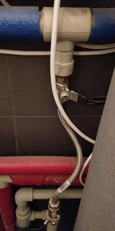

KonradSzot Opublikowano 6 Stycznia 2019 Autor #21 Udostępnij Opublikowano 6 Stycznia 2019 Hej jeszcze raz. Tak więc misja odpowietrzania się udała. Tzn tak mi się wydaje:) Założyłem od razu na zawór (nie wiem jak fachowo się nazywa) z głowicą jedno pokrętło od pętli podłogówki jak kolega @gmaj22 zasugerował;) dzięki za to:) Teraz mam inny problem. Wygląda na to (na moje rozeznanie i dedukcję Sherlock'a;) ), że z jakiegoś powodu nie dopuszczana jest ciepła woda do pętli. Zawór z głowicą termostatyczną jest mówiąc najprościej jest chłodny (na dotyk ma około 25°C), a nawet jak robi się bardzo ciepły (może mieć około 40°C) woda w trójniku i pompie się nie miesza. Próbowałem odpowietrzać pompę i słychać było syczenie, popuściłem także jeden półśrubunek, ale tam nic. A najdziwniejsze jest to, że na piętrze, tam jest identyczna grupa pompowa połączona równolegle do pierwszej, zawór jest jeszcze zimniejszy. Myślałem że jest zbyt mało wody w instalacji, ale ma malutkim manometrze na kotle pokazuje troszkę ponad 2bary. Jakieś sugestie koledzy? Później załączę jakiś prosty schemat... Z góry dziękuję:) Odnośnik do komentarza Udostępnij na innych stronach Więcej opcji udostępniania...

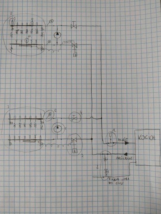

KonradSzot Opublikowano 6 Stycznia 2019 Autor #22 Udostępnij Opublikowano 6 Stycznia 2019 Jeszcze raz cześć:) Załączam schemat. Kiepski ze mnie rysownik schematów PiD więc sorry. Na schemacie: 1 - odpowietrznik ręczny (taki jak montuje się na grzejnikach) 2 - zespół zaworów do zalewania instalacji 3 - zawór z głowicą termostatyczną 4 - zawór odcinający ręczny 5 - pompa 6 - termometr (ale chyba nie wskazuje prawidłowej wartości) 7 - rozdzielacz parteru 8 - rozdzielacz piętra 9 - odpowietrznik 10 - przepływomierz 11 - zaworki do regulacji podłogówki W domu jest 10 pętli podłogówki i 3 grzejniki z czego jeden nie działa, bo go nie ma (to ta pętla na rozdzielaczu parteru skrajna po prawej stronie). Pozostałe dwa są na piętrze - pierwsza i ostatnia pętla na rozdzielaczu piętra. Zasilanie rozdzielaczu w ciepłą wodę jest od dołu, a zasilanie pętli od góry. I niestety z jakiegoś dziwnego powodu, dla mnie oczywiście, nie miesza się woda ciepła z zimną... Odnośnik do komentarza Udostępnij na innych stronach Więcej opcji udostępniania...
Gość Digitrax Opublikowano 6 Stycznia 2019 #23 Udostępnij Opublikowano 6 Stycznia 2019 Przełóż kapilary z dolnych belek rozdzielaczy na górne. Odnośnik do komentarza Udostępnij na innych stronach Więcej opcji udostępniania...
KonradSzot Opublikowano 6 Stycznia 2019 Autor #24 Udostępnij Opublikowano 6 Stycznia 2019 A wtedy nie będzie zimniejsza woda lecieć na podłogę? Jak będzie na górnej to zmierzy temperaturę za zasilaniu czyli najwyższą jaka jest w pętli? Odnośnik do komentarza Udostępnij na innych stronach Więcej opcji udostępniania...
gmaj22 Opublikowano 6 Stycznia 2019 #25 Udostępnij Opublikowano 6 Stycznia 2019 To jeszcze nie przełożył?? W poście #15 pisałem o tym, a kolega potwierdził w następnym, że przełoży :) Odnośnik do komentarza Udostępnij na innych stronach Więcej opcji udostępniania...
