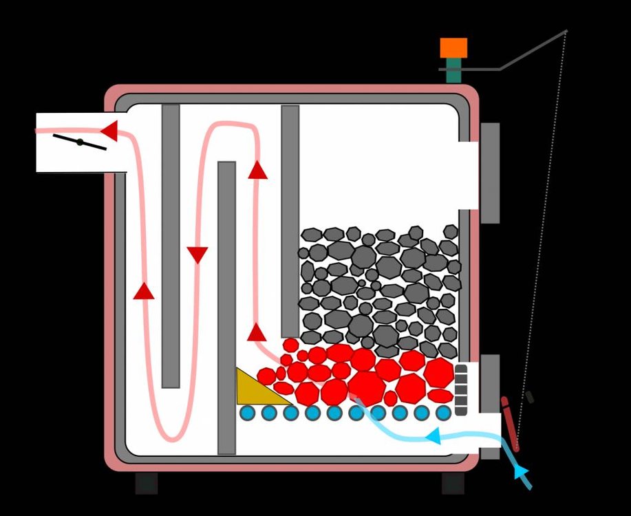

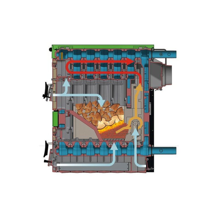

mkaczko Opublikowano 20 Stycznia 2019 #39 Udostępnij Opublikowano 20 Stycznia 2019 Daj potem znac jak sie spisuje sprzecik Jeszcze jedna rzecz moim zdanie by sie przydala Pochylnia jak na schemacie z dakona (z prawej przy drzwiczkach) Jesli sprzecik sie rozkreci a palenie cie wciagnie mozesz pomyslec o elektronicznym miarkowniku ciagu Pozdrawiam Wysłane z mojego LG-M700 przy użyciu Tapatalka Odnośnik do komentarza Udostępnij na innych stronach Więcej opcji udostępniania...
pochłaniacz Opublikowano 20 Stycznia 2019 Autor #40 Udostępnij Opublikowano 20 Stycznia 2019 Chodzi o element nr. 24 ? Można go wykonać z blachy na próbę ? On ma na celu przesuwanie opału w kierunku paleniska ? Dzisiaj po rozpaleniu w takiej konfiguracji jak napisałem powyżej,dym z komina był raczej symboliczny. Kocioł szybko zaczął dochodzić do temperatury zadanej,ale po jakimś czasie opał zawiesił się,i temperatura znacznie spadła. Po akcji mającej na celu umieszczenie opału w miejscu spalania kocioł natychmiast zaczął pracować.Po około trzech godzinach palenia spalił to co wsypałem. Co prawda żar był,ale temperatura kotła 43 stopnie (powrotu 37) Węgla było wsypane połowę zasobnika o wymiarach szer.270 dł.250 wys.290. Od tego trzeba jeszcze odjąć trzy płytki szamotowe. Żar przepchnięty do tyłu paleniska,i teraz węgiel zasypany prawie na max. Zobaczymy ile się to będzie paliło. Nad kominem poprawnie :D Trzeba coś wymyślić co by się opał nie zawieszał. Może zatnę górną krawędź płytki na skos. Odnośnik do komentarza Udostępnij na innych stronach Więcej opcji udostępniania...
mkaczko Opublikowano 20 Stycznia 2019 #41 Udostępnij Opublikowano 20 Stycznia 2019 WitamDokladnie chodzi o ten element 24 ale nawet same dno zasypu jest pochylone Tutaj na schemacie viadrusa widac ze tylko dno jest pochyloneZ koleji w dakonie dno + sciankaMysle ze najrozsadniejsza byloby dorobic blache ktora bylaby pochylnia pytanie tylko pod jakim katem i jak daleko w kierunku palnika powinna siegac wowczas niski kat czy tez daleko od palnika wysoki kat ??Jesli chodzi o blokowanie wegla to na probe1. Poklup ten co masz na mniejsze kawalki2. Kup worek lub dwa groszku jak masz mozliwosc, i przetestuj, aczkolwiek wydaje mi sie ze groszek moze byc za drobnyA jaki w ogole masz wegiel ???Kiedys chcialem kupic blizniakia tego dakona z buderusa, ale pojawily sie retorty PozdrawiamWysłane z mojego LG-M700 przy użyciu Tapatalka Odnośnik do komentarza Udostępnij na innych stronach Więcej opcji udostępniania...

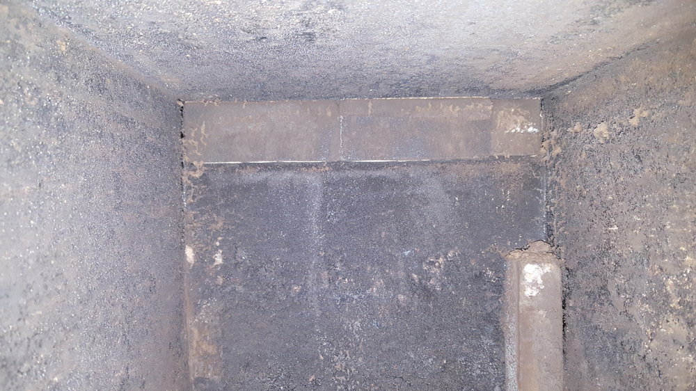

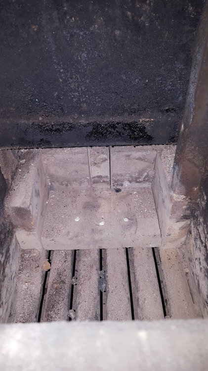

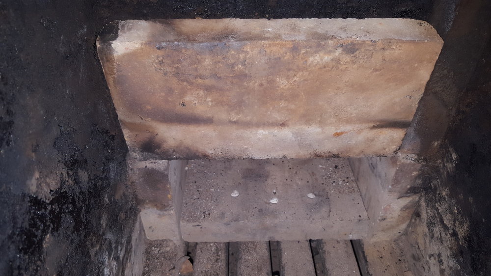

mkaczko Opublikowano 23 Stycznia 2019 #46 Udostępnij Opublikowano 23 Stycznia 2019 WitamTo fakt bez zdjec troche ciezko wyobrazic sobie jak tw cegly sa ulozoneSypnij troche wapna na wegiel, moze pomoze na spiekalnoscJa akurat testuje teraz wapno jaki dodatek ndo ekogroszku na kalafiory i spieki chociaz akurat nie mam ich zbyt duzo ale lubie se potestowacPozdrawiamWysłane z mojego LG-M700 przy użyciu Tapatalka Odnośnik do komentarza Udostępnij na innych stronach Więcej opcji udostępniania...
pochłaniacz Opublikowano 27 Stycznia 2019 Autor #47 Udostępnij Opublikowano 27 Stycznia 2019 Tak ułożyłem szamot za przegrodą pionową. Z przodu jeszcze stawiam jedną płytkę aby zmniejszyć prześwit między wymiennikiem pionowym a rusztem. W oryginale jest tam 190 mm, a po zmniejszeniu 80 mm. Szczelina u góry jest zatkana szamotem w ten sposób : W komorze zasypowej nie ma teraz żadnego szamotu, po za pionową płytką zmniejszająca prześwit. Odnośnik do komentarza Udostępnij na innych stronach Więcej opcji udostępniania...
mkaczko Opublikowano 27 Stycznia 2019 #48 Udostępnij Opublikowano 27 Stycznia 2019 Przy tym ukladzie przydalaby sie zeliwna pochylnia bo Wegiel sam do gory sie nie wkula A co to z prawej strony w rogu na dole zdjecia tez ceglaA czemu ograniczyles wysokosc z 18 do 9???Wysłane z mojego LG-M700 przy użyciu Tapatalka Odnośnik do komentarza Udostępnij na innych stronach Więcej opcji udostępniania...
pochłaniacz Opublikowano 27 Stycznia 2019 Autor #49 Udostępnij Opublikowano 27 Stycznia 2019 40 minut temu, mkaczko napisał: Przy tym ukladzie przydalaby sie zeliwna pochylnia bo Wegiel sam do gory sie nie wkula To wszystko są płytki grubości 30 mm. W wolnej chwili przytnę poziomą płytkę na skos, jak to jest zrobione w kotle MPM. Pochylnia by była fajną opcją, ale nie mam teraz czasu się tym zajmować, a w dodatku jakiś czas temu zamknęli odlewnie żeliwa która była prawie po sąsiedzku. 49 minut temu, mkaczko napisał: A co to z prawej strony w rogu na dole zdjecia tez cegla Wąski kawałek, który wypełnia szparę powstałą między płytką pionową, a ścianą kotła. Kocioł ma szerokość 270 mm. a płytka 230 mm. Musiałem to wypełnić,co by się dym nie przedostawał, a po za tym nie pozwala spaść płytce w palenisko. 54 minuty temu, mkaczko napisał: A czemu ograniczyles wysokosc z 18 do 9??? Znalazłem w necie projekt podobnego palnika, i trochę się tym wzorowałem. Mniejszy prześwit zmusza dym do przejścia w określonym miejscu, i poddawany jest procesowi spalania. Przynajmniej tak tam facet to tłumaczył. Tyle że on tam miał owalny otwór w tym palniku, i płytkę w której ten otwór był wykonany miał pochyloną . Z moich obserwacji wynika,że po zmniejszeniu prześwitu pali się agresywniej,ale mniej ognia wpada w wymiennik poziomy. Na pewno dym z komina jest o wiele mniejszy, bo musi przejść przez żar ( tak jak mi to wcześniej tłumaczyłeś) gdzie się spala,może nie cały,ale część na pewno. Gdybym nie zmniejszył prześwitu, musiałbym mieć 19 centymetrów żaru, a to prawie cały zasyp, bo cały ma 25 . Odnośnik do komentarza Udostępnij na innych stronach Więcej opcji udostępniania...
