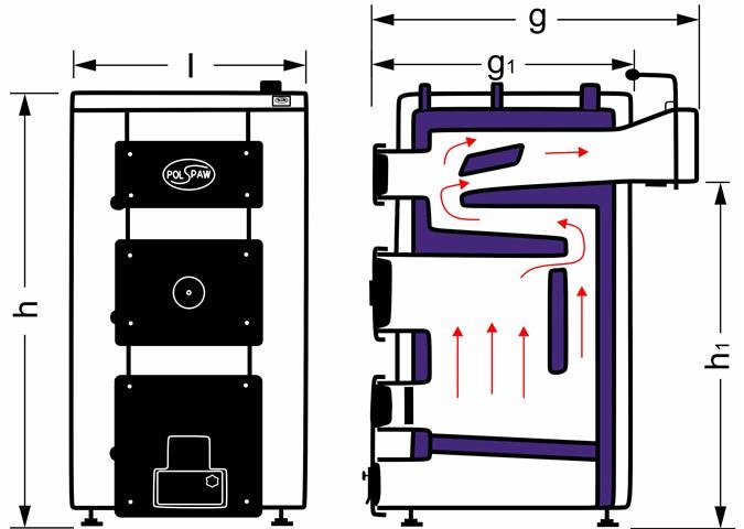

pochłaniacz Opublikowano 29 Grudnia 2018 #1 Udostępnij Opublikowano 29 Grudnia 2018 Witam. Mam dylemat,związany z wymianą kotła. W tej chwili w kotłowni pracuje kopciuszek Polspaw o mocy 13,5 kw. Nazywam go kopciuszkiem z wiadomych powodów :D Mimo usilnych prób związanych z metodami palenia, kopciuszek nie zamierza przestać kopcić. Kasy na nowy kocioł na tę chwilę nie ma, ale za to znalazłem w bardzo przystępnej cenie używany kociołek z podajnikiem. Ale żeby nie było zbyt łatwo, to są dwa problemy. Pierwszy jest taki,że kociołek już jest wiekowy,i nie wiadomo kiedy może zacząć przeciekać. Drugi kłopot, to jego moc. Mój dom potrzebuje kociołka o mocy minimum 9 kw. Kocioł który mogę kupić ma moc 20 kw. Doczytałem na forum,że przez zmianę ustawień można obniżyć moc palnika w kotle. Czy aby na pewno jest taka możliwość? Z drugiej strony pomyślałem sobie, co by podłączyć się do nagrzewnicy w garażu, i wtedy wykorzystać pełną moc palnika. Tylko że nie zawsze potrzebuję mieć tam ciepło, i wtedy układ musiałby być zalany płynem. Już sam nie wiem co z tym wszystkim zrobić. Poradźcie coś, bo przez tę nagonkę na smog, to sąsiadom się nosy bardzo czułe porobiły :D Odnośnik do komentarza Udostępnij na innych stronach Więcej opcji udostępniania...

g69 Opublikowano 30 Grudnia 2018 #7 Udostępnij Opublikowano 30 Grudnia 2018 8 godzin temu, pochłaniacz napisał: Kasy na nowy kocioł na tę chwilę nie ma Więc raczej wysoko się nie podskoczy.Przy kotłach zasypowych istnieje możliwość dołożenia palnika na pellet .Mnie taka przeróbka przy własnym nakładzie pracy kosztowała 5000pln. Dodatkowo trzeba pomyśleć o ochronie komina w postaci wkładu z blachy kwasowej.Po takiej przeróbce sąsiedzi nic nie zobaczą i nie poczują co wylatuje z komina. Odnośnik do komentarza Udostępnij na innych stronach Więcej opcji udostępniania...
pochłaniacz Opublikowano 30 Grudnia 2018 Autor #8 Udostępnij Opublikowano 30 Grudnia 2018 Czyli używka się nie opłaci. A szkoda,bo to mogłoby rozwiązać ten kłopot. Palnik na pelet fajna sprawa,ale potwornie droga,ze względu na popyt. Sam pelet również będzie drożał jak się domyślam.Ale to rozwiązanie warte zastanowienia się. Pytanie tylko,czy jest możliwość montażu takiego palnika, skoro drzwiczki paleniska mają dość mały prześwit. Kolejna sprawa,to ta, o której pisał kolega Pastor. Parametry chałupy. Dom z początku lat dziewięćdziesiątych, ściany z dwóch pustaków żużlowych,między nimi pięć centymetrów styropianu. Czyli docieplenia w zasadzie nie ma. Strop docieplony w połowie wełną 15 cm, a na reszcie trocinki,jak to się kiedyś robiło. Połowa mieszkania grzana podłogówką,a pokoje grzejniki.Do tego jeszcze bojler 140 litrów. Zaciekawił mnie program dofinansowania,ale to chyba dla bogatych jest zrobiony. Odnośnik do komentarza Udostępnij na innych stronach Więcej opcji udostępniania...

klapoluchy Opublikowano 30 Grudnia 2018 #10 Udostępnij Opublikowano 30 Grudnia 2018 Co zanczy wiekowy? Bo jeżeli jest to okolica 10 lat to raczej nie warto. Druga kwestia to jaki palnik jest w kotle, jakiej wielkości i w jakim to jest stanie. Dalej to sterownik, jaki model bo jak zwykły dwustan to pewnie będziesz musiał liczyć się z wymianą na coś co potrafi prowadzić kocioł na małych mocach no chyba że planujesz wprowadzke do kotłowni razem z piecem. Kolejna sprawa to dystrybucja ciepła, kocioł z podajnikiem grzeje cały czas a wiec termostaty na grzejnikach lub zawór 3D do obnirzenia temperatury na grzejniki albo jakiś termostat pokojowy, każde rozwiązanie ma swoje wady i zalety. Jest jeszcze temat ochrony powrotu i przeróbki instalacji. To chyba najwarzniejsze na co należy zwrócić uwagę i moze generować dodatkowe koszty zmiany pieca. Odnośnik do komentarza Udostępnij na innych stronach Więcej opcji udostępniania...

pochłaniacz Opublikowano 30 Grudnia 2018 Autor #14 Udostępnij Opublikowano 30 Grudnia 2018 https://www.olx.pl/oferta/piec-hef-20-kw-ekogroszek-bojler-CID628-IDxQrvd.html#7dcfdd48b3 Pewnie że to nie tajemnica :) 3 godziny temu, Pieklorz napisał: Może wstaw w ten kocioł co posiadasz odpowiedni palnik z koszem.... Z moich oględzin wynika, że płaszcz wodny w kotle który posiadam,jest do samego spodu,więc aby wstawić palnik,potrzebna jest gruba ingerencja w konstrukcje kotła. To już raczej za wysokie progi jak dla mnie. Rozcinanie płaszcza,i ponowne zespawanie tak,aby był szczelny,mogło by się nie udać,ze względu na to,że do tej pory nie miałem okazji spawać tego rodzaju rzeczy. Chodziło o tego typu palnik ?? Odnośnik do komentarza Udostępnij na innych stronach Więcej opcji udostępniania...

pochłaniacz Opublikowano 30 Grudnia 2018 Autor #16 Udostępnij Opublikowano 30 Grudnia 2018 Dokładnie taki kocioł posiadam. Producent nazwał go górno-dolnym. Prawda jest taka,że zapalając węgiel od góry, i tak płomień jest wciągany pod pionową przegrodę. Blokując przelot,zabieram sporą część mocy,i pali się tragicznie. Jedyne co przyniosło jakieś pozytywne skutki,to blokada szczeliny nad przegrodą. W kotle jest o wiele mniej sadzy. Odnośnik do komentarza Udostępnij na innych stronach Więcej opcji udostępniania...

RedEd Opublikowano 30 Grudnia 2018 #18 Udostępnij Opublikowano 30 Grudnia 2018 Zapchać szczelinę i w górne drzwiczki wstawić palnik na pelet (można używki poszukać) , no i wkład ze stali 1.4404 mam taki i mogę polecić: https://www.olx.pl/oferta/palnik-na-pellet-vip15kw-samoczyszczacy-kpl-CID628-IDxKOQv.html#5032c2c5b8 albo podnieść kocioł i powiększyć popielnik i wstawić od czoła sv200 Odnośnik do komentarza Udostępnij na innych stronach Więcej opcji udostępniania...
pochłaniacz Opublikowano 30 Grudnia 2018 Autor #19 Udostępnij Opublikowano 30 Grudnia 2018 27 minut temu, reded napisał: Zapchać szczelinę i w górne drzwiczki wstawić palnik na pelet (można używki poszukać) , Jest to realny pomysł. Zastanawiam się tylko jak zachowa się kocioł,kiedy cały ogień z palnika będzie walił prosto w w pionową przegrodę. 29 minut temu, reded napisał: no i wkład ze stali 1.4404 Doczytałem,że chodzi o wkład do komina. Tutaj się robi kłopot,bo komin jest dostawiany, w sensie,że są dwa obok siebie,i łączą się ze sobą na pewnej wysokości. O ile do jednego może dałoby się coś wcisnąć (co nie jest takie oczywiste) to do drugiego nie ma najmniejszej szansy. Odnośnik do komentarza Udostępnij na innych stronach Więcej opcji udostępniania...
RedEd Opublikowano 30 Grudnia 2018 #20 Udostępnij Opublikowano 30 Grudnia 2018 tylko ja miałem inne założenia od początku, a do peletu nie potrzeba dużej średnicy tylko nie wiem czy bufora nie trzeba by dostawić bo będzie za dużo rozpaleń, kwestia do przemyślenia co do ognia to można osłonić płaszcz płytą wermikulit -ową tylko uchwyty trzeba by dospawać, wystarczy tylko "sufit" osłonić przy modulacji ogień nie powinien uderzać w tylną ściankę PS komfort między kotłownią peletową a węglową jest nieporównywalny Odnośnik do komentarza Udostępnij na innych stronach Więcej opcji udostępniania...
oxalis3 Opublikowano 30 Grudnia 2018 #21 Udostępnij Opublikowano 30 Grudnia 2018 pochłaniacz to to jest idealna konstrukcja do przeróbki na typowy kocioł dolnego spalania,. Zaślepić górny otwór, palnik można obłożyć szamotem, dorobić PW, dołożyć miarkownik i nigdy nie będziesz pisał kopciuszek. Ja swój kiedyś przerobiłem i spalanie było bardzo czyste, instrukcje do przeróbki na forum znajdziesz. Odnośnik do komentarza Udostępnij na innych stronach Więcej opcji udostępniania...

g69 Opublikowano 31 Grudnia 2018 #25 Udostępnij Opublikowano 31 Grudnia 2018 20 godzin temu, pochłaniacz napisał: Pytanie tylko,czy jest możliwość montażu takiego palnika, skoro drzwiczki paleniska mają dość mały prześwit. Trzeba by przerobić kocioł na dolne spalanie a palnik wstawić w górne drzwiczki. Poza tym przed wymiennikiem pionowym należałoby postawić ściankę szamotową żeby płomień z palnika nie walił bezpośrednio w blachę wymiennika. Odnośnik do komentarza Udostępnij na innych stronach Więcej opcji udostępniania...
